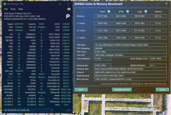

Наконец-то я добрался и решился поэксперементировать. Что удалось:
FCLK 2133 (2200 комп не завёлся)
UCLK Div1 Mode UCLK=MEMCLK
DRAM Voltage 1.40
DRAM VDDQ Voltage 1.40
Soc Voltage 1.25
CPU VDDIO voltage 1.28
Первичные и вторичные тайминги как на скриншоте.
Zen_GSkill_Manual6000CL28-2026-06-20-17-35-00.png [ 41.33 КБ | Просмотров: 343 ]
TestMem на anta@extreme 35 минут пока без ошибок.
Soc Voltage и CPU VDDIO voltage за это переживаю - не уверен, что правильно тут делал, поэтому пока ниже не стал.
А вот DRAM Voltage и DRAM VDDQ Voltage пробовал 1.35 и TestMem на дефолтном профиле сразу ошибки выдал и комп ушёл в перезагрузку. Вроде Hynix A-die, но почему 1.35 не взял?
Еще был момент, вроде когда на 1.35 вольтажах DRAM запустил тест AIDA скорость записи была 93тыс., а latency 65 - такое может быть из-за меньшего вольтажа, лучше результаты?
И вот результат.
AIDA_GSkill_Manual6000CL28-2026-06-20-17-35-00.png [ 255.44 КБ | Просмотров: 343 ]
Подскажите правильно или что-то еще можно? И подскажите, как правильно запустить тест y-cruncher, а то у меня в каком-то тесте там температуры были 89 градусов?

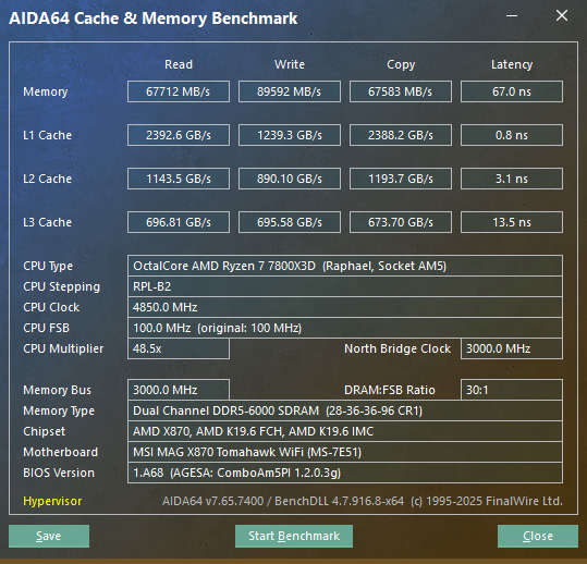

Регистрация: 16.01.2019
Фото: 45
IBaaDNewZI плюс минус так должно быть, ток вольтажи свои подставь.
6000с28/2133
IMG_2715.png [ 1.4 МБ | Просмотров: 287 ]

Регистрация: 20.03.2021
kurtzyftw ух ты. latency 59.
Выставил вроде всё как у Вас, но вот результат.
Zen_GSkill_ManualFull6000CL28-2026-06-20-21-58-00.png [ 41.07 КБ | Просмотров: 201 ]
AIDA_GSkill_ManualFull6000CL28-2026-06-20-21-58-00.png [ 255.22 КБ | Просмотров: 201 ]
Я что-то забыл? Почему latency у меня не 59?
Регистрация: 10.01.2020
Фото: 11
гипервизор выключить надо

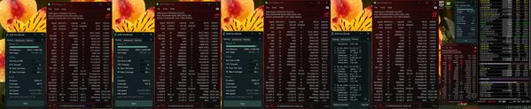

Регистрация: 24.12.2006
Phenomenum писал(а):
Сделай так хотя бы 3 раза подряд и заскринь логи.
Clipboard.jpg [ 741.24 КБ | Просмотров: 161 ]
Если ты хочешь меня на какой-то манипуляции или лжи словить, то ты не по адресу.
но АИДА — говно.
Да, тест памяти AIDA - говно. Говнище, я бы сказал.
9950X3D direct-die/X870E APEX/32GB 6600CL26/RTX4090/BQ DP14 1200W
Последний раз редактировалось romilius 20.06.2026 22:37, всего редактировалось 2 раз(а).
Регистрация: 23.06.2019
romilius Логи. Видишь, там и 129 присутствует.
В общем, глупость. Лучше по времени замерять с фиксированным объёмом памяти. Там сам для себя поймёшь, есть ли смысл.
R9 7900X + Thermalright FS140 / ASUS Rog Strix X670E-A / G.Skill Trident Z5 6200 CL30 / RX 7900 XTX Sapphire Nitro+ / Thermaltake Toughpower 1050W / Fractal Meshify 2
Последний раз редактировалось Phenomenum 20.06.2026 22:35, всего редактировалось 1 раз.
Видишь, там и 129 проскакивает.
И что? Там еще 5-ый скрин есть.
Ага, 327.
В общем, не страдай ерундой. Замеряй по времени.
