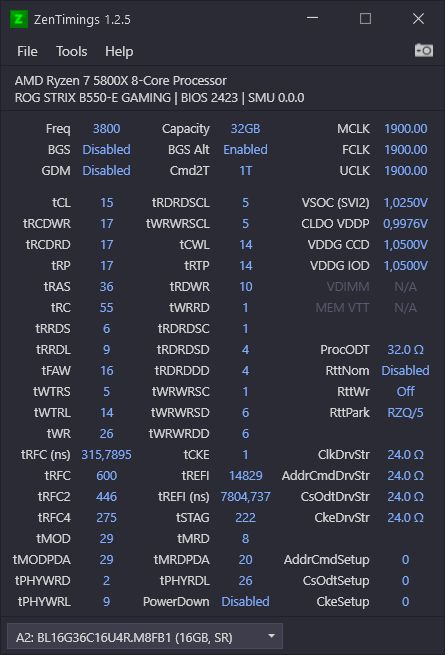

Приветствую. Вообщем приехали мои Балистики dual ranks. сегодня пол дня промучался с ними, завел на 3800Mhz таки, но попросили Memory Voltage 1.4V , SoC 1.1V Сейчас пробую на на 1.39V Memory Voltage. Подскажите,что еще можно подкрутить? tRFC 570 ниже ну ни как не хочет.

Klayton писал(а):
Дак не подскажешь, откуда 7 то взялось?
The KMS писал(а):
У него и есть 4х8,
Что именно тебе не понятно в моем посте?
4х8 одноранги /7 /3 /1
eRzZz RC 56 RTP 8
Проц настрой в фикс, для зен2 такой режим более актуальный.
✪ R9 5950x ✪ Asus Crosshair VII ✪ G.Skill Trident Z Neo [F4-3600C14D-16GTZNA] x2 ✪ RX 6900XT Formula ✪ Super Flower SF-750F14MP

The KMS писал(а):
RC 56 RTP 8
Ок попробую. В итоге пришлось вольтаж на памяти задрать до 1.41V , на 1.4V третьем цикле иногда выдает ошибку.
Проц в фиксе 4.225 1.256V работает
Если все присутствующие говорят про Вас только хорошее - значит это Ваши похороны!
