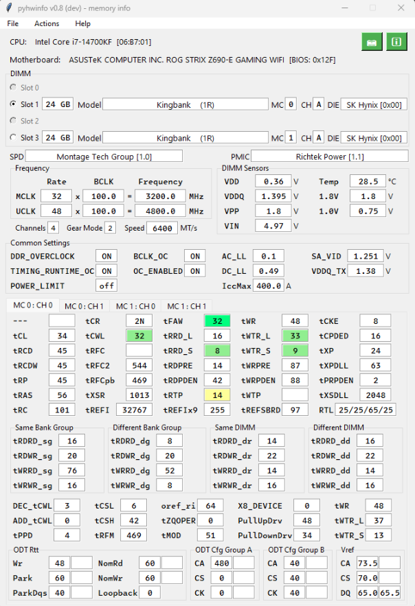

Всем привет! Нужен совет по памяти — 48 ГБ (2×24, KingBank, Hynix M-die 24Gbit, single rank) на i7-14700KF и ASUS Z690-E Gaming WiFi.
6800 в Gear 2, CR 2N работает стабильно — TM5 (anta777 Extreme) и Karhu проходят без ошибок. Все тайминги и напряжения на скрине.
Проблема в первичках: RCD/RP ниже 45 не запускается. На 34-42-42 система вообще не постит, до тренинга не доходит, добавление VDDQ не помогает.
Подскажите:
1. RCD/RP 42-44 на 24Gb M-die реально получить, или их потолок 45? Если реально — какие напряжения нужны (VDD, VDDQ) и сколько примерно?
2. SA 1.251 на 6800 — не много? Не мешает стабильности?
3. Если первички не идут, что выгоднее: ужимать вторички и turn-around (сейчас почти всё на авто) или поднимать частоту выше 6800?
Буду признателен за рабочие тайминги на 6400 или 6600 под 24Gb M-die (2×24) поделитесь, пожалуйста, своим профилем или ссылкой на пост с готовыми настройками.

Проверь 6400 и 6600. Может другие тайминги пережаты или частота около предельная. 45 на 6800 это довольно много.
2x32 у меня 6800 в авто не реагируют на напряжение и сыпят ошибками, пока забил и подкручиваю 6600 для образца.
Времени нет крутить память как следует. :(

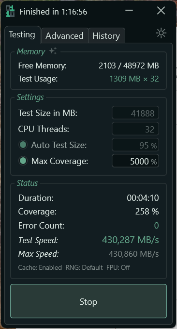

Регистрация: 17.01.2025
Фото: 58
Наврал - 430 макс спид (если только с HWinfo), 418 это с фоном было, типа хрома.
Kguix
Снимок экрана 2026-06-29 002402.png [ 53.04 КБ | Просмотров: 296 ]
Вообще у меня даже поровнее они встали (корпус, так что хрен сфоткаешь нормально), но результат, да... А у тебя тут какая темпа жижы?
P.S. Подсветочка, то сё, смотрю... :D
