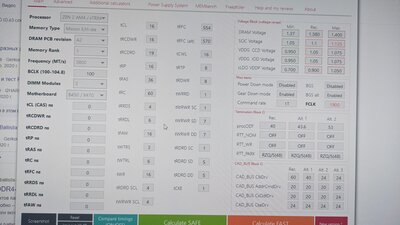

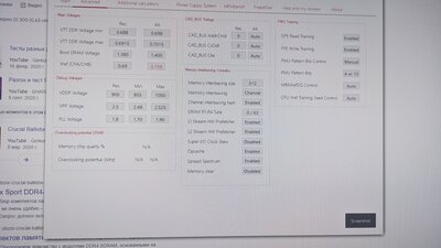

The KMS, с первичными проходит тест, со вторичными не запускается.
Частично поменял значения вторичных: TRC, TFAW, TWR, TRTP

Neptune tRFC почему 666? Кратно 8 начинай с 560 вверх.или свеху вниз пока будет запускаться

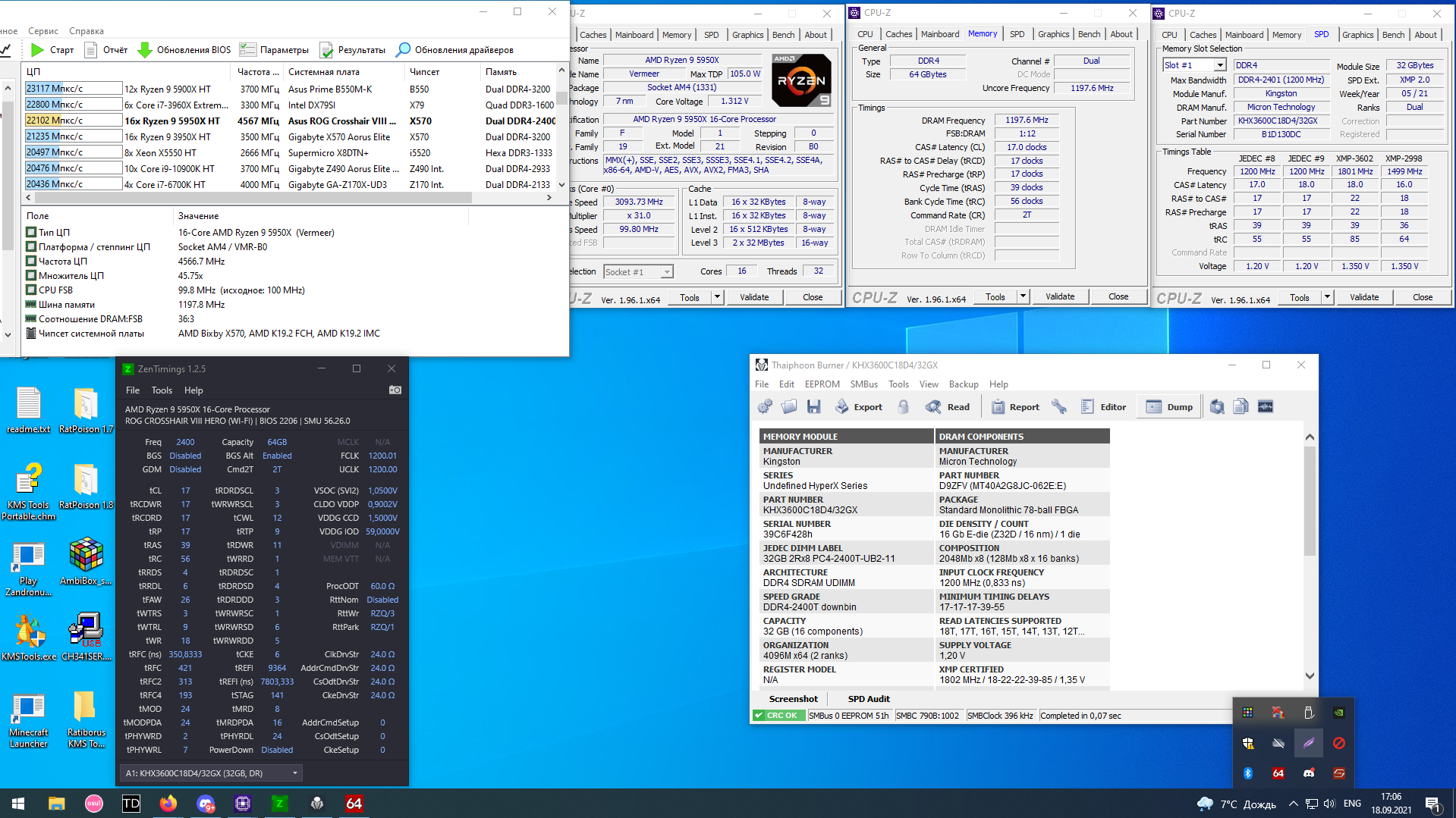

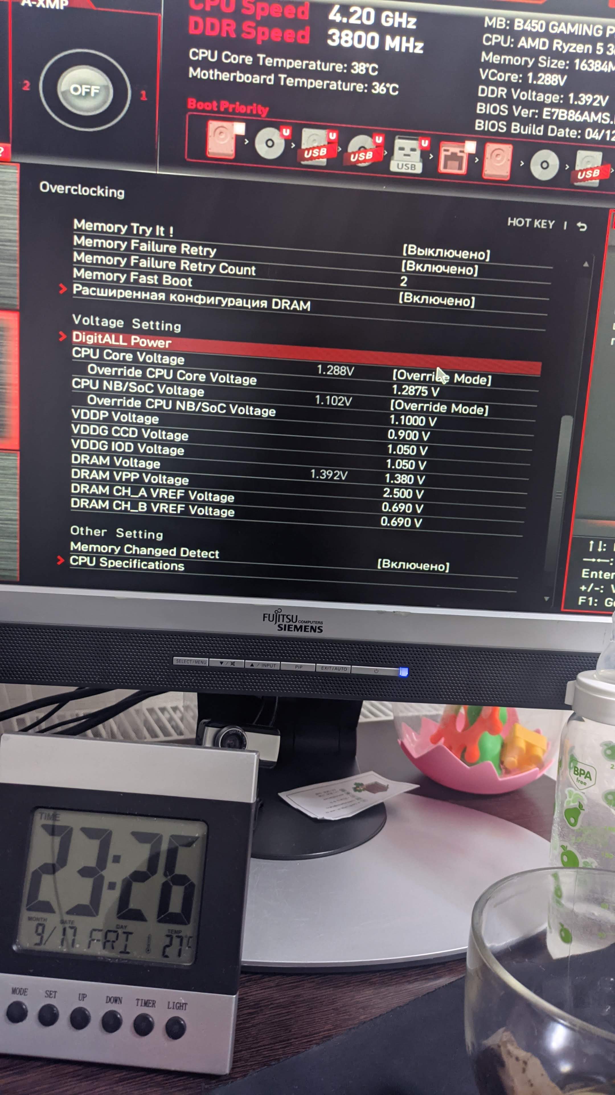

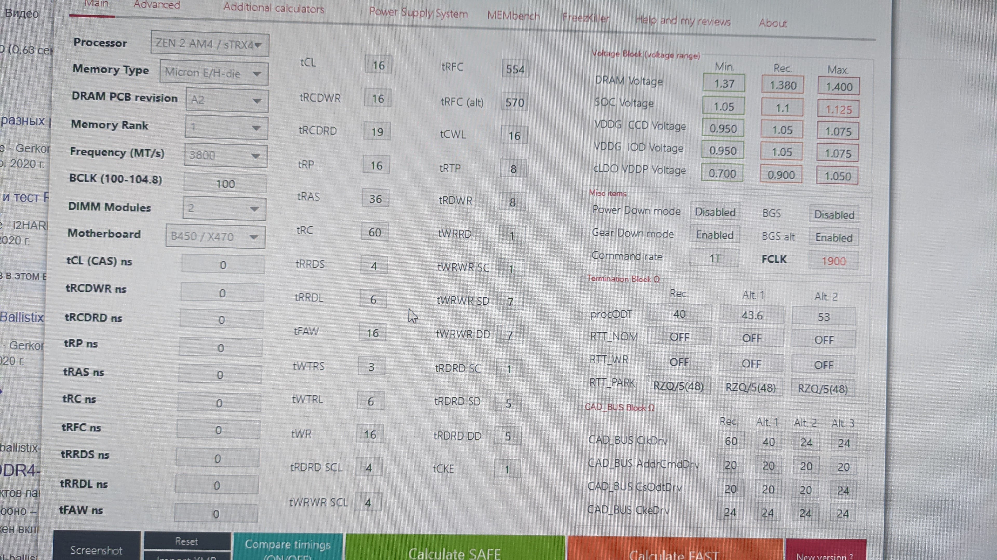

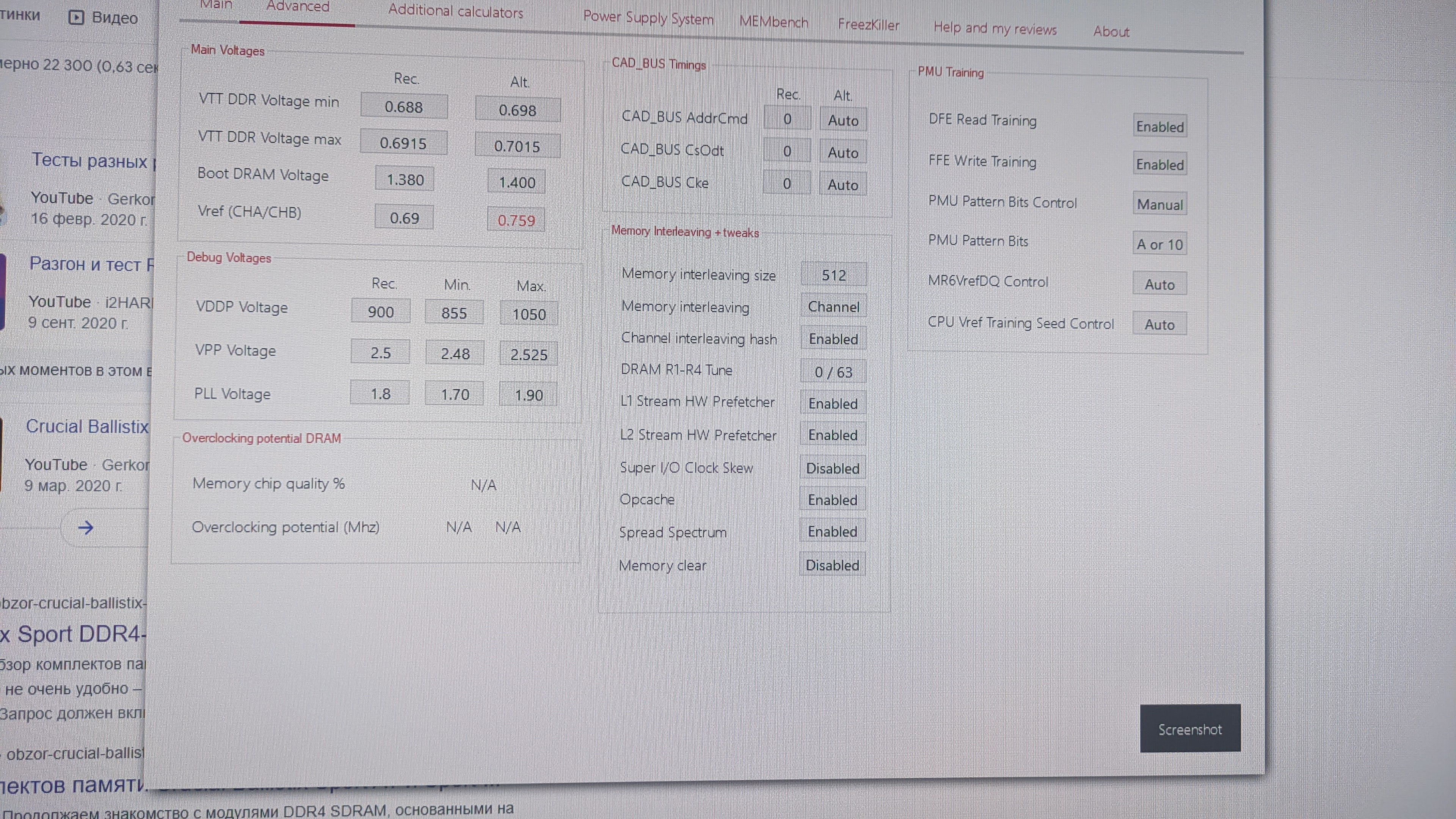

Добрый день.
Имею профильную, систему и разгон памяти от уважаемого 1usmus на частоте 3800 с пресетом фаст https://photos.app.goo.gl/N6EwQsDoULxA482m8 , можете глянуть, может я не правильно выставил настройки программы, потому что в пресете сафе система не может загрузится на 3800, а в пресете фаст может, но самое интересное , что в играх в которых я играю на оптимальных заводских настройках памяти и процессора, поднимается с 70 до 90 кадров, но я соответственно хочу , получить максимум возможности и явно ошибся в чем то.

artxays, с 560 не проходит тест.
The KMS, крашится:
Error in test #0 through 6m 14s.
Error in test #11 through 6m 49s.
Error in test #15 through 7m 12s.
Error in test #15 through 7m 16s.
Ryzen 9 7900x / MSI MAG X670E Tomahawk WiFi / RTX 5080 / Kingston Fury KF560C32-32 64 ГБ/ Be quiet! silent base 802
Регистрация: 20.09.2018
Откуда: Минск
Фото: 59
Кратно 8 повышай и пробуй т.е. 568-576-584-592

Vitea90 в шапке же полно результатов зен2 и все тайминги указаны, посмотри и сравни со своими

tRFC кратен 8 - очевидно, что прога бьёт шляпу по этому таймингу - привет компетенция лусмуса как и писал анта. Повышай до 560 и тестируй.

Neptune странно. левый столбец вторичек что скинул The KMS они в любом случае идти должны на SR rev.b. потому что у меня DR и эти вторички спокойно переваривались. думаю где то вокруг надо искать причину. или заново попробовать отcроить начиная с trrds 4 trrdl 6 tfaw 16. Может proc odt низкий ? у меня автоматом 43 выставляет.

Регистрация: 16.01.2012
artxays взял сбросил все что связанно с разгоном выставил авто , оперативки оставил в 3800, и вышло те результаты как на дефолтных настройках , из этого могу предположить что я криво его разгоняю , ещё наткнулся на видео канала прохайтек , и с комментариями инженера от АМД , в которых он сказал что можно выставить и 1.1 на частоте 4100 , но производительность останется на 3.3 частоте предположительно

Vitea90 у тебя всё было вроде нормально - из аиды сбросил бы скрин и tRFC сделал 560 и всё. В шапке есть результаты со всеми таймингами, посмотри.

[quote="artxays"]Vitea90 у тебя всё было вроде нормально - из аиды сбросил бы скрин и tRFC сделал 560 и всё. В шапке есть результаты со всеми таймингами, посмотри.
Добавлено спустя 42 секунды:
Сделаю как вы сказали , что с аиды скинуть, там говорили про проц
7700/MSI PRO B650-P WIFI/KingBank 6400 CL32/RX 7900 GRE/XP850R12/A400 480 Gb./970 pro 1TB/DP AG620
Откуда: Минск
Фото: 59
Vitea90 писал(а):
что с аиды скинуть
В аиде - Сервис - Тест кэша и памяти, все изменения настроек отображаются изменением цифр. На результаты могут сильно влиять фоновые программы и задачи

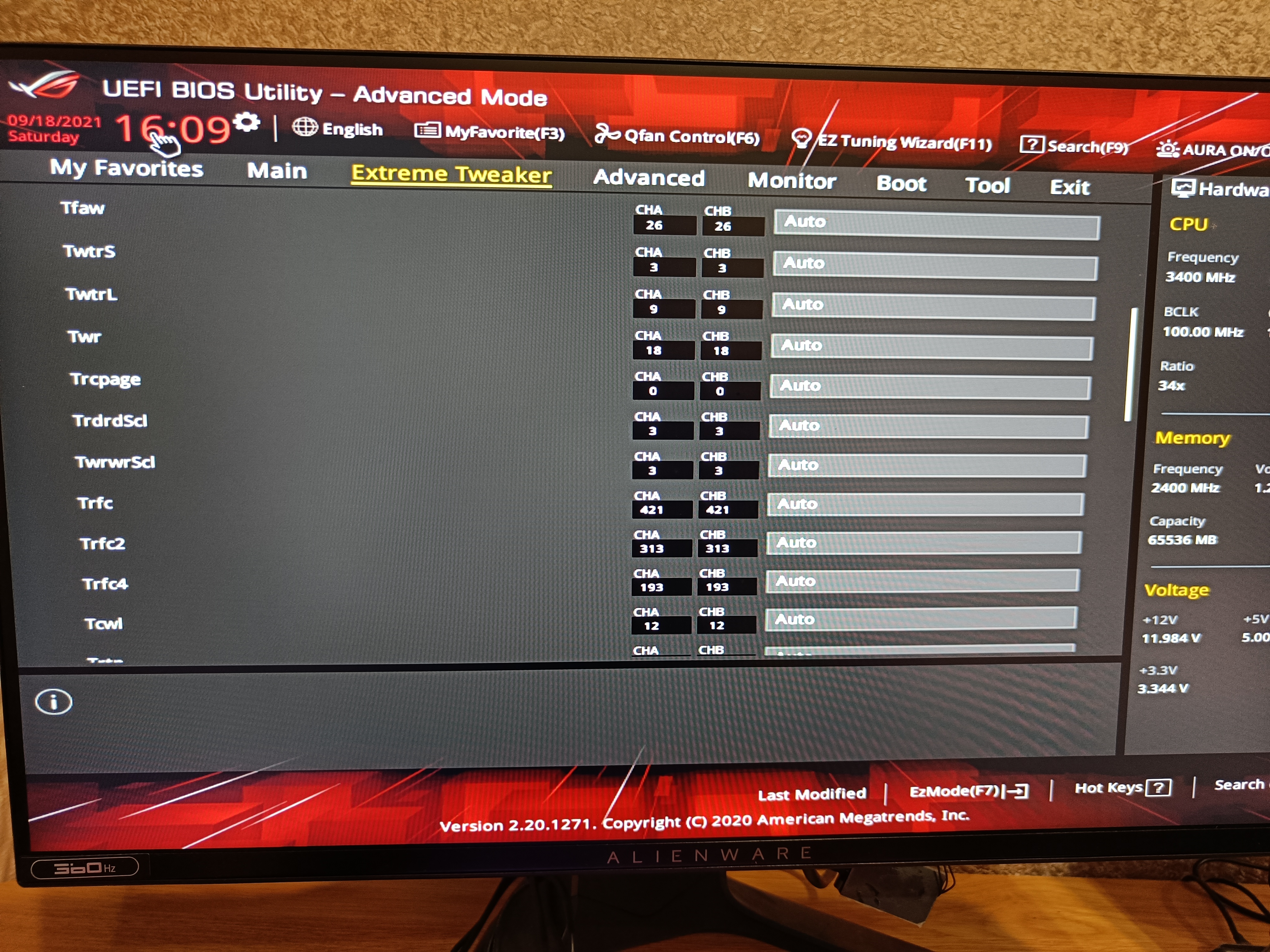

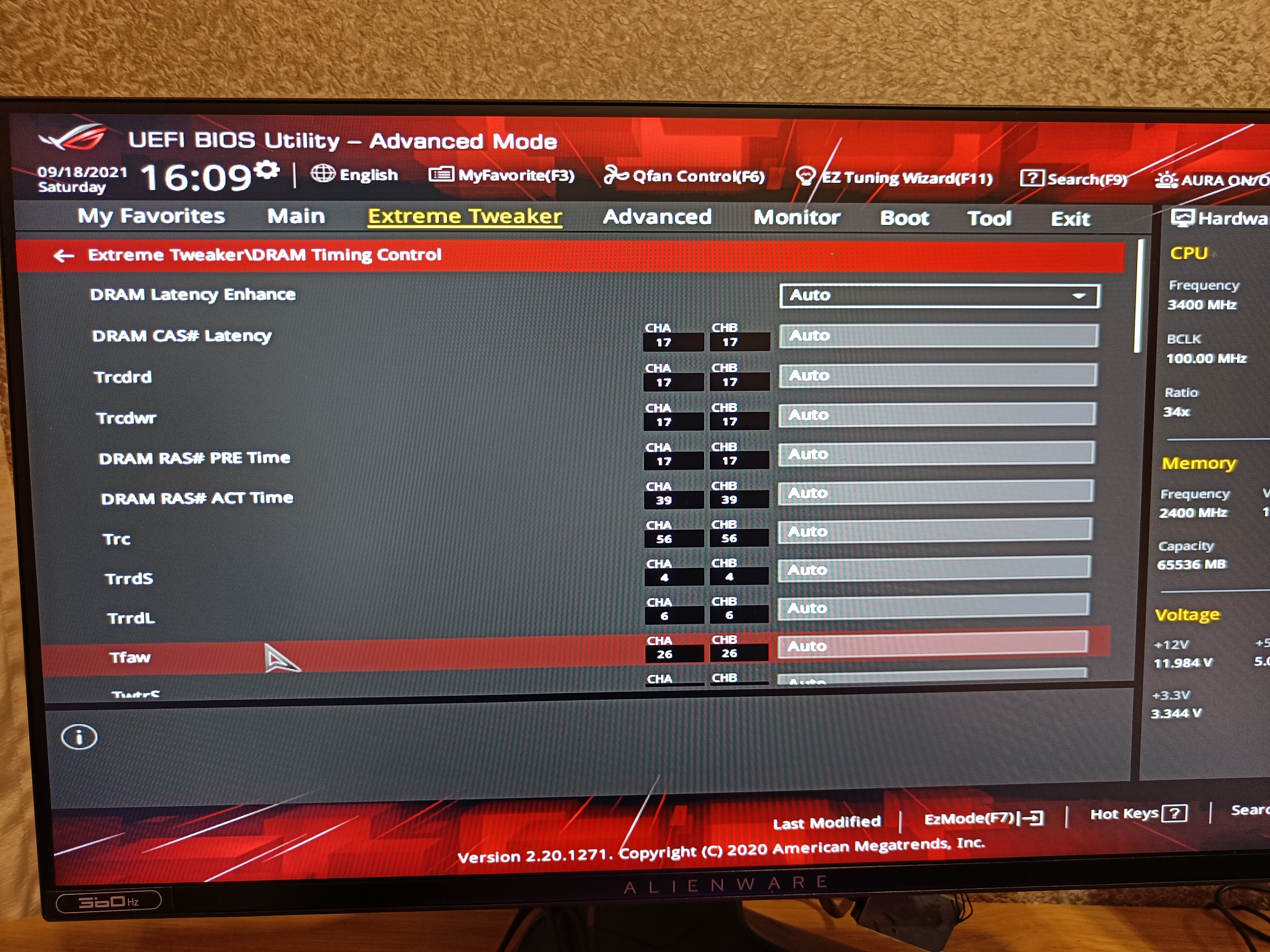

Здраствуйте! Помогите подобрать (посчитать) тайминги оперативной памяти т.к. DOCP не 3600mhz отрабатывает.
Материнская плата crosshair viii hero
CPU AMD Ryzen 5950x
HyperX Fury RGB 2x32GB DDR4 PC4-28800 HX436C18FB3AK2/64
Параметры памяти
Screenshot_1.png [ 54.81 КБ | Просмотров: 446 ]
Screenshot_2.png [ 610.44 КБ | Просмотров: 446 ]
ZenTimings_Screenshot.png [ 32.58 КБ | Просмотров: 446 ]
Параметры таймингов в BIOS
IMG20210918160904.jpg [ 4.89 МБ | Просмотров: 446 ]
IMG20210918160917.jpg [ 4.78 МБ | Просмотров: 446 ]
Остальные параметры из bios если что вышлю дополнительным вложением, спасибо за помощь

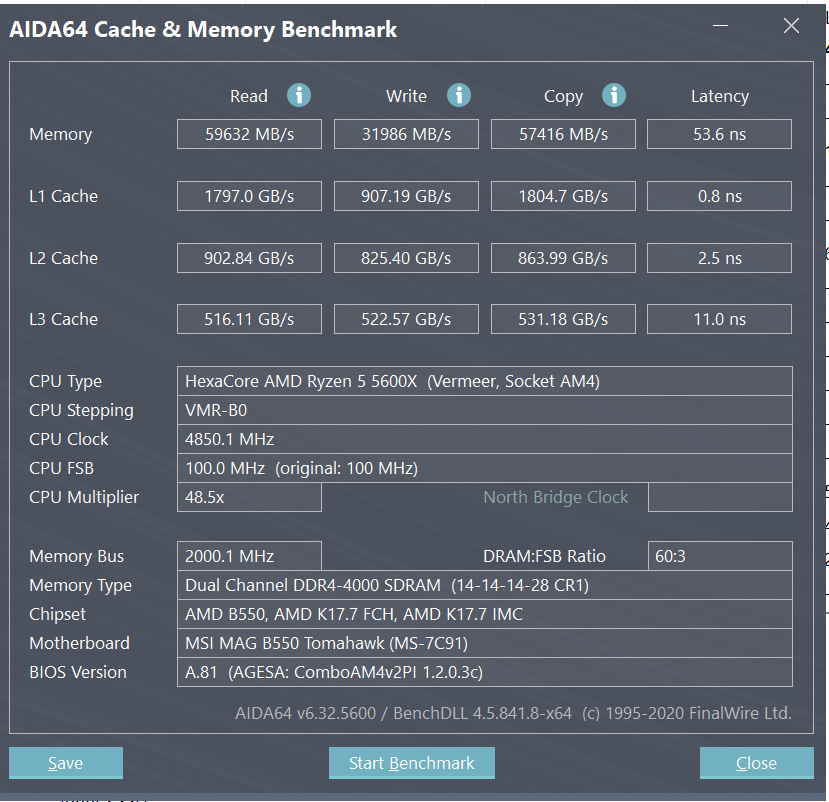

Регистрация: 25.03.2021
вот она рыба моей мечты :lol:
фотоворкс
фотоворкс.PNG [ 130.81 КБ | Просмотров: 605 ]
аида64
аида 4000.PNG [ 227.19 КБ | Просмотров: 599 ]
