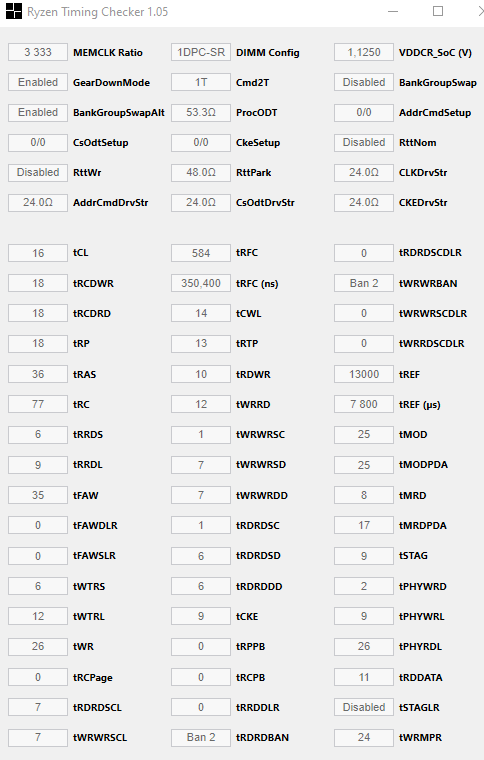

Привет. Нужен совет. Из-за чего могут быть очень редкие ошибки? Они возникают неожиданно, спустя пару дней/недель использования.
2600х в стоке.
Память хайперикс, ХМП профиль 3333 при 1.35в(16-18-18-18-36-77), чипы - конченый b-die.
При автоматических настройках выставляется procodt 53, что приводит к редким (чаще всего при сохранений и выходе из биоса, из 10 сохранений+перезагрузок 1 раз точно выскочит) 3м длинным сигналам. Ручное выставление procodt 60 полностью избавляет от этой проблемы.
cldo_vddp 0.900v-1,000v, NB 1.05-1.15v, GDM включен. Сопротивления все 24.
Напряжение памяти менял с 1.35 до 1.40в.
Последнее время, вместо вылетов и ошибок, замечаю тупое зависание и дальнейший черный экран, когда компутатор находиться в простое или идет слабая нагрузка, но предыдущий опыт говорит о том, что уровень нагрузки не имеет значения. В это время, на материнке загорается диод CPU. Без перезагрузки - приходится вручную перезапускать.
Но при частоте 3200, удается добиться таймингов 15-17-17-17-34-72 с отключенным GDM, procodt 53 и оффсетом -0.500(на частоте 3333 с таким значением очень редко происходят мертвые зависания), при условии, что я выставил addcmdsetup,scodtsetup и ckesetup от 25 и по нарастающей. Я ставлю 56. Работает стабильно.
memorytryit(все настройки в авто режиме) - 3200 (16-18-18-36) тоже работает стабильно.
Почему так трудно взять 3333 мгц? Уже голову сломал. Третий год не могу понять в чём дело. Толи проц гавно из жёпы т.к даже 4.0ггц берет стабильно только при 1.384в, толи память т.к. вставлять ее нужно в определенном порядке, чтобы ошибками не засыпала.
2600x
msi bazooka v2
PS: Не в тему, но все же. Почему я смотрю hwinfo успешных людей и вижу, что разница между core voltage и svi12 tfn равна примерно 0.1-0.3в? у Меня разница где то 0.9в. Т.е. чтобы svi12 tfn было не ниже 1.31в в нагрузке, мне нужно выставлять 1.4в core voltage, что приводит к дикому энергопотреблению - 140-160 ватт вместе с соком.... Это материнка крутая или просто проц настолько удачный?
На картинке xmp по дефолту. Выставление значений по калькулятору (samsung OEM) не дает ничего.
a-xmp.png [ 25.7 КБ | Просмотров: 586 ]
0 я выставлял
вторички влияют также и это зен+)
ллс сколько выставил?
калькулятор нерабочий

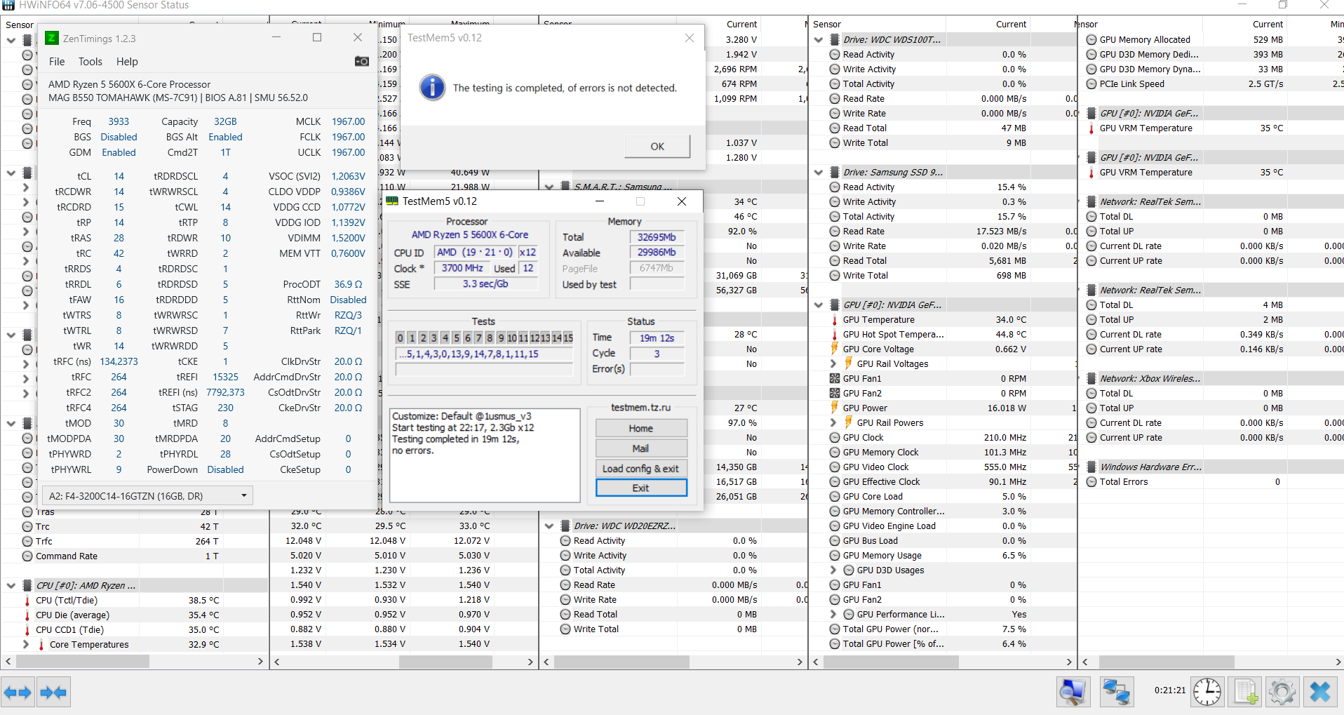

Регистрация: 25.03.2021
anta777
The KMS
а так же всем спецам по памяти
Подскажите где вольтажи понизить или тайминги прикрутить/улучшить
напряжение на памяти 1.540в..планирую на постоянку +обдув
ошибок Whea нет
3933 стаб.PNG [ 342.28 КБ | Просмотров: 528 ]

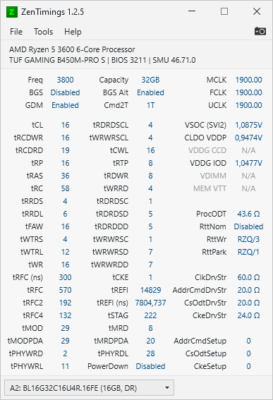

hrumkaa писал(а):
Подскажите пожалуйста другие тайминги
RAM 3800MHz
FCLK 1900
VSoC1.1
VDram 1.43 - если запуститься снижать до появления ошибок и потом на шаг вверх
CLDO VDDP -0.950
VDDG CCD\IOD 1.050
Тайминги
ZenTimings_Screenshot_27199912,4898867.png [ 32.36 КБ | Просмотров: 521 ]
