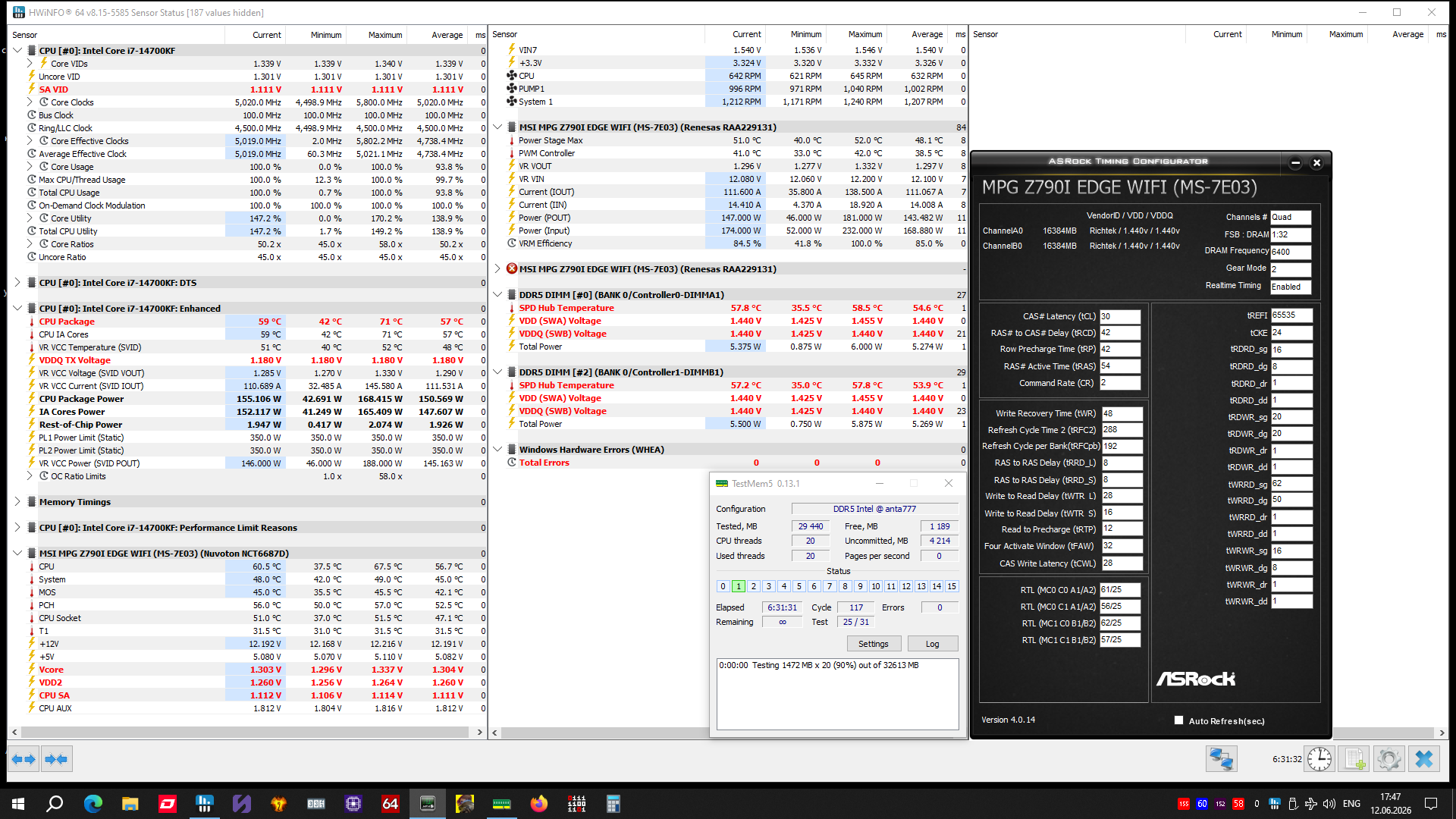

HertZ у тя на мидаях сколько максимум жмуться trfs/cb?

для 7200 кр 1 сколько по максимуму мог?
и с какой дельтой между ними?

max77
TRFC 152 - 155 ns, в зависимости от наглости в конкретный момент.
А остальное считал делением на те же коэффициенты, что материнка делала в авто. Можно было попробовать пожать дополнительно, но было как-то лень пока.

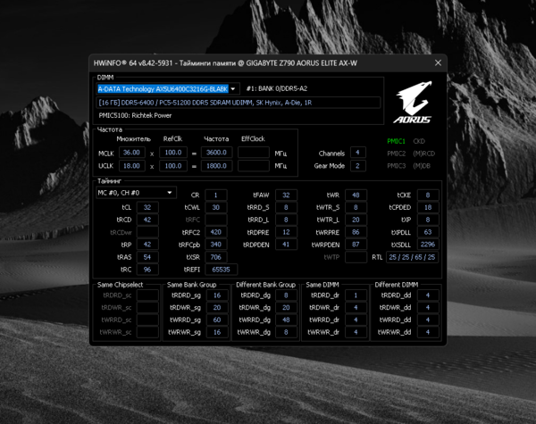

gungstar писал(а):
90 на 60, и не наносеком больше)
кр2 неинтересен тем более на 6400 :D
Регистрация: 10.01.2005
max77 писал(а):
оно и на 7200 может, а кр1 это уже к материнкам по большей части
