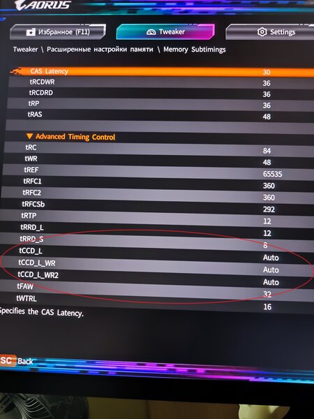

Вопрос
обновился BIOS = появились в таймингах 3 новые строки (раньше их не было).
Скрин под спойлером.
Я так понимаю - это относится к ULL?
Оставлять в AUTO или какие значения там прописать?
Штука, вроде, новая, и яхз, стоит ли трогать вообще...
Заранее спасибо за ответ(-ы)

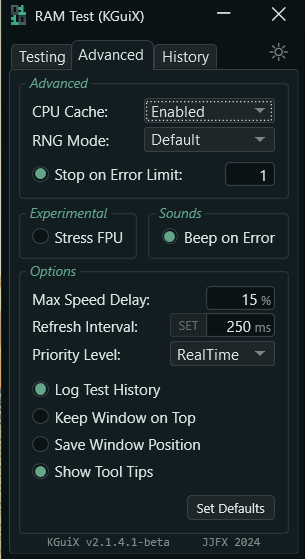

1. Запустил ПК с SSD на Win10x64 (данная Win10x64 была установлена когда-то на ноутбуке с ноутбучным процессором от Intel).

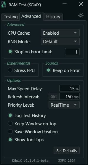

Вставил флэшку с Карху KGuiX_v2.1.4.1-beta, естественно не запустилась Карху сразу, так как Карху перед запуском потребовала установки Виндосовских библиотек dotnet-sdk-10.0.301-win-x64.exe (https://dotnet.microsoft.com/en-us/download/dotnet/10.0) и windowsdesktop-runtime-6.0.36-win-x64.exe (https://builds.dotnet.microsoft.com/dotnet/WindowsDesktop/6.0.36/windowsdesktop-runtime-6.0.36-win-x64.exe). Скачал, установил и запустил.

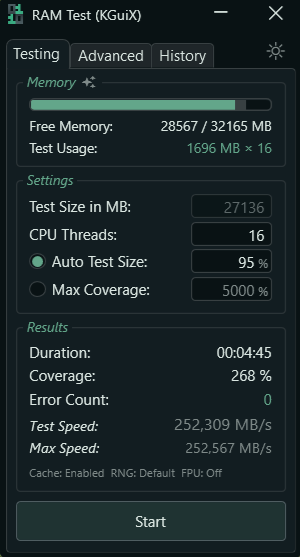

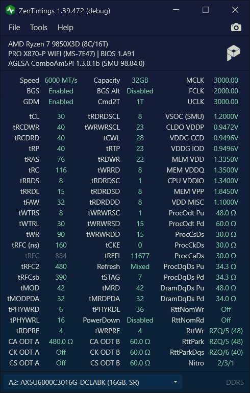

2. Выбрал настройки в Карху, нажал СТАРТ и о чудо скорость в Карху при таких тестовых таймингах и автовольтажах на Win10x64 (эта Вин10х64 тоже с твиками автооптимизации винды) стала 217+ Mb/s.
Скрины теста Карху на 9850x3d с ноутбучного SSD на Win10x64
2.png [ 20.5 КБ | Просмотров: 878 ]
1.png [ 31.49 КБ | Просмотров: 878 ]
ZenTimings_Screenshot_29703438.0196183.png [ 54.95 КБ | Просмотров: 878 ]
В биосе АМД все настройки в стоке через F6, но активирован лишь ЕХРО и все вольтажи в авто.

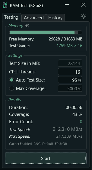

3. Решил перепроверить ещё раз на NVME с Win11. В биос поставил приоритет загрузки с NVME Win11.
Переустановил dotnet-sdk-10.0.301 и windowsdesktop-runtime-6.0.36.
Запустил Карху и на моей Win11 показывает всё равно около 150+ Mb/s.
Короче что-то в моей Win11 забагалось и именно Карху на этой моей Win11 показывает не совсем нормальную скорость, то есть нехарактерно низкие Mb/s для 9800x3d/9850x3d при таких ЕХРО таймингах и автовольтажах.

5. В итоге, на чистой Виндовс11 теперь всё отлично в Карху и показывает на частоте оперативки 6000 и на вот этих пока временных тестовых таймингавх и вольтажах с FCLK 2200 скорость как и было когда-то на 7800x3d, а именно теперь показывает 250+ Mb/s.
Скрины, тайминги и вольтажи и в Карху теперь на 9850x3d на только что установленной Windows 11 Pro без каких-либо твиков оптимизации и без каких-либо установленных драйверов и без драйвера чипсета показывает в Карху 250+ Mb/s

Регистрация: 17.02.2019
На 4.41 появились новые (for me) тайминги tCCD_L, tCCD_L_WR / tCCD_L_WR2. Что с ними делать или в авто ?
