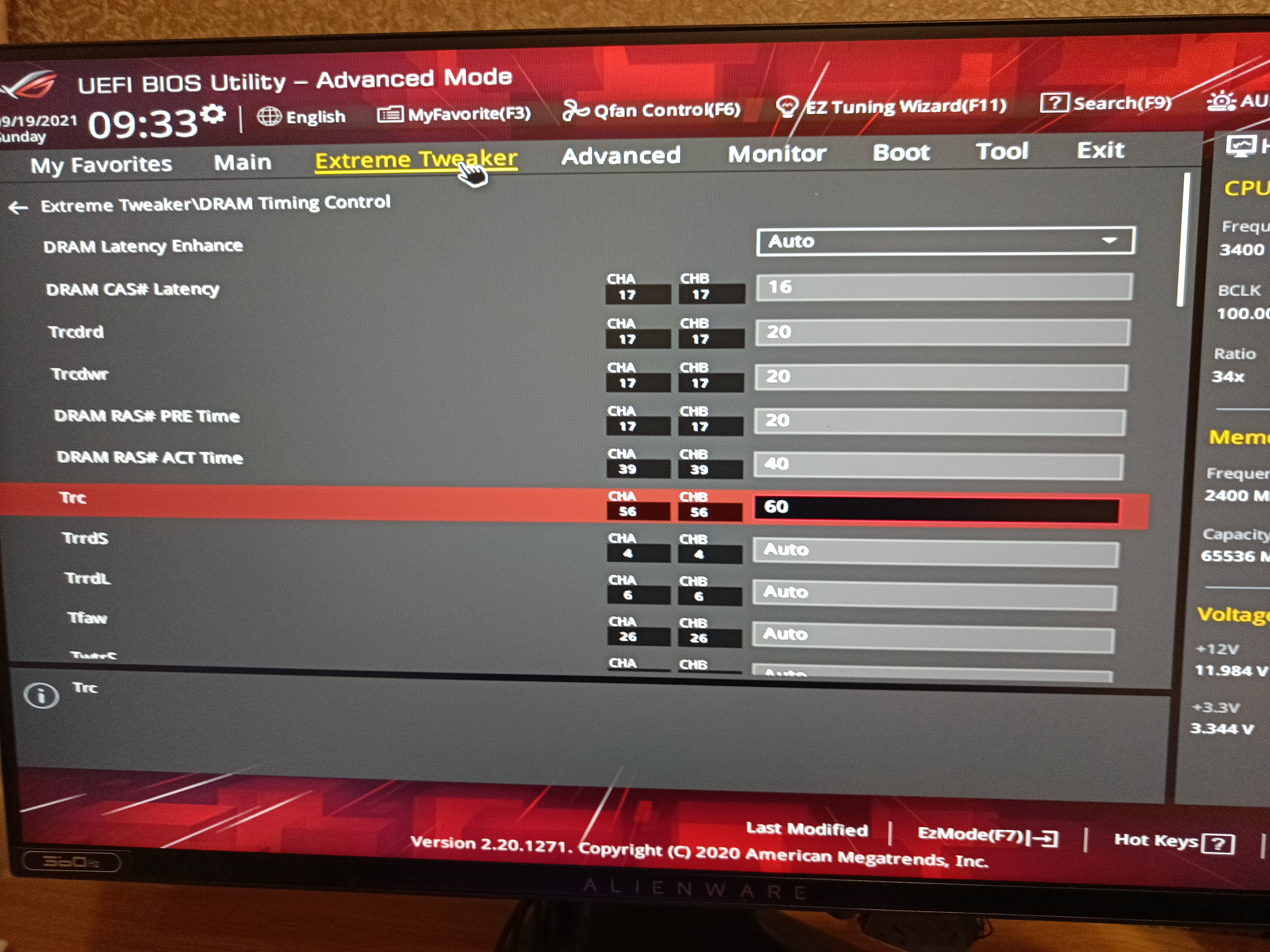

Регистрация: 16.09.2021
artxays писал(а):
Странно конечно - даже не стартует? Напряжения какие выставлены? Оперативка стоит а2/б2? 16-20-20-20-40-60 попробуй.
С такими таймингами не стартанула, напряжение выставил 1.45
Может есть более оптимальные тайминги?

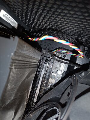

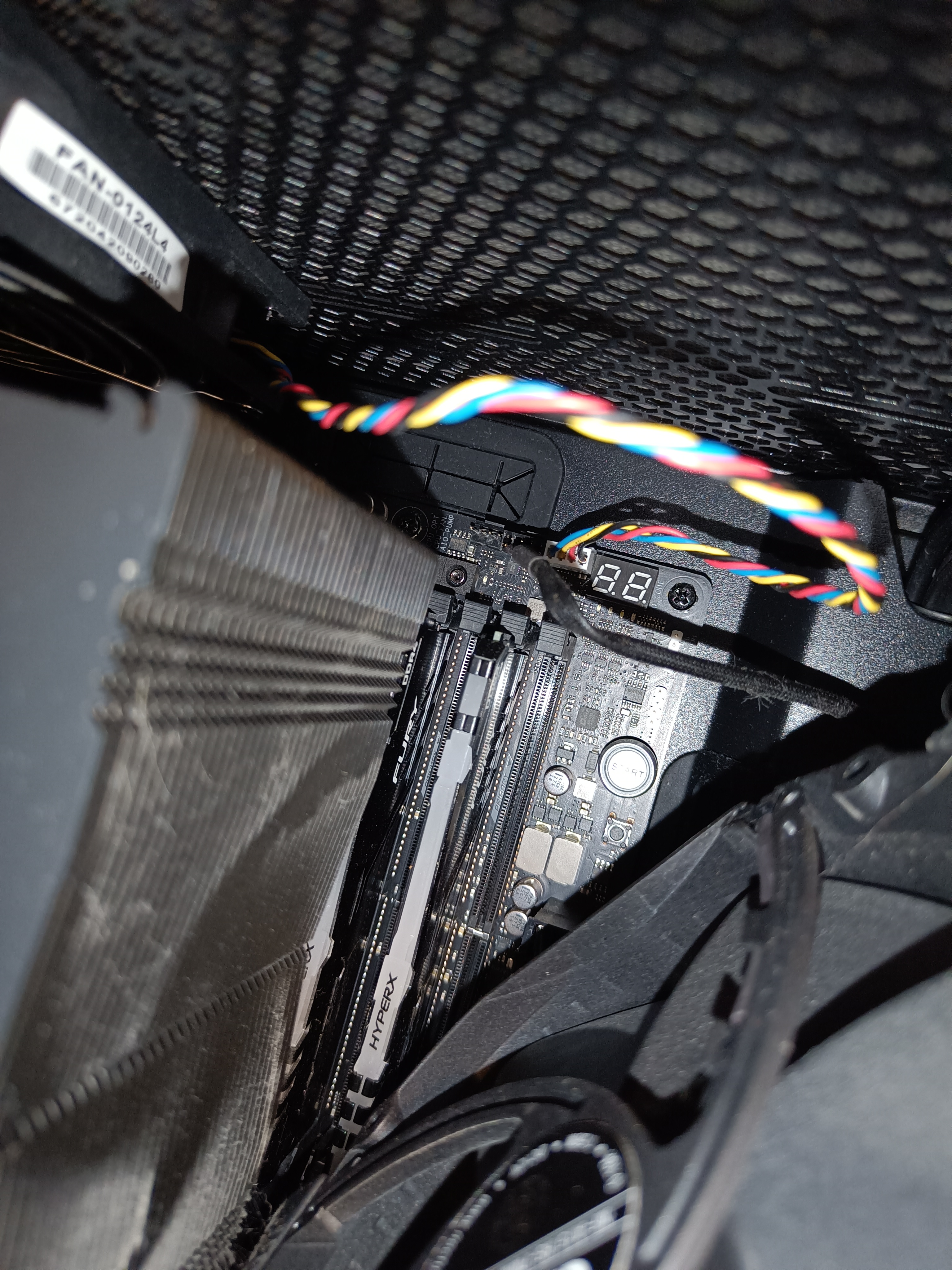

Слоты памяти в материнке стоят вот так как на фото, вроде как A1 B1
слоты
IMG20210919091956.jpg [ 3.44 МБ | Просмотров: 678 ]

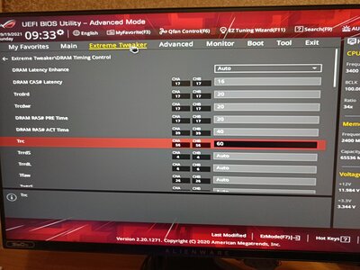

тайминги
IMG20210919093354_Bokeh.jpg [ 4.97 МБ | Просмотров: 680 ]
IMG20210919093415_Bokeh.jpg [ 5.92 МБ | Просмотров: 680 ]
Регистрация: 18.10.2020
hrumkaa писал(а):
вроде как A1 B1
Да, a1b1, а должны стоять a2b2
У тебя оперативка не в тех слотах, если ты верно сбросил - переставляф в 2/4 слоты от процессора, сейчас 1/3 стоит как ты написал. И начинай 3600 фабрика 1800 1.4в на память, 1.1 на soc16-20-20-20-40-60

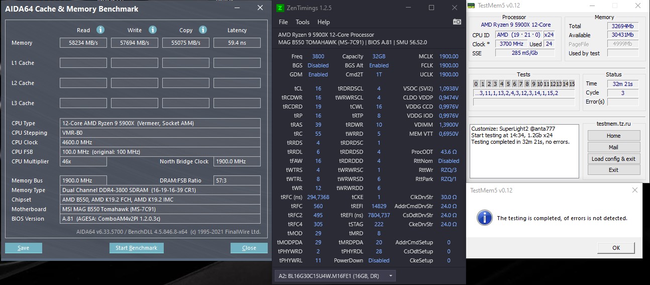

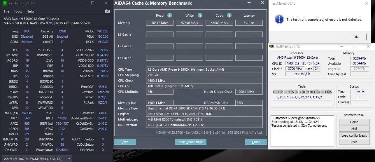

anta777
Screenshot_1255.jpg [ 185 КБ | Просмотров: 582 ]
Добавлено спустя 1 минуту 40 секунд:
anta777 писал(а):
tRAS=tRC-tRP
tRAS = 39? Сейчас тест пройден с 35
B550 Tomahawk + Ryzen 5900X + Crucial Ballistix 2x16GB BL2K16G30C15U4W
Регистрация: 10.06.2011
Да, 39.
Спасибо! Поменял местами плашки памяти в материнке и все заработало с DOCP. Может возможно подобрать более оптимальные тайминги или большую ччастоту?

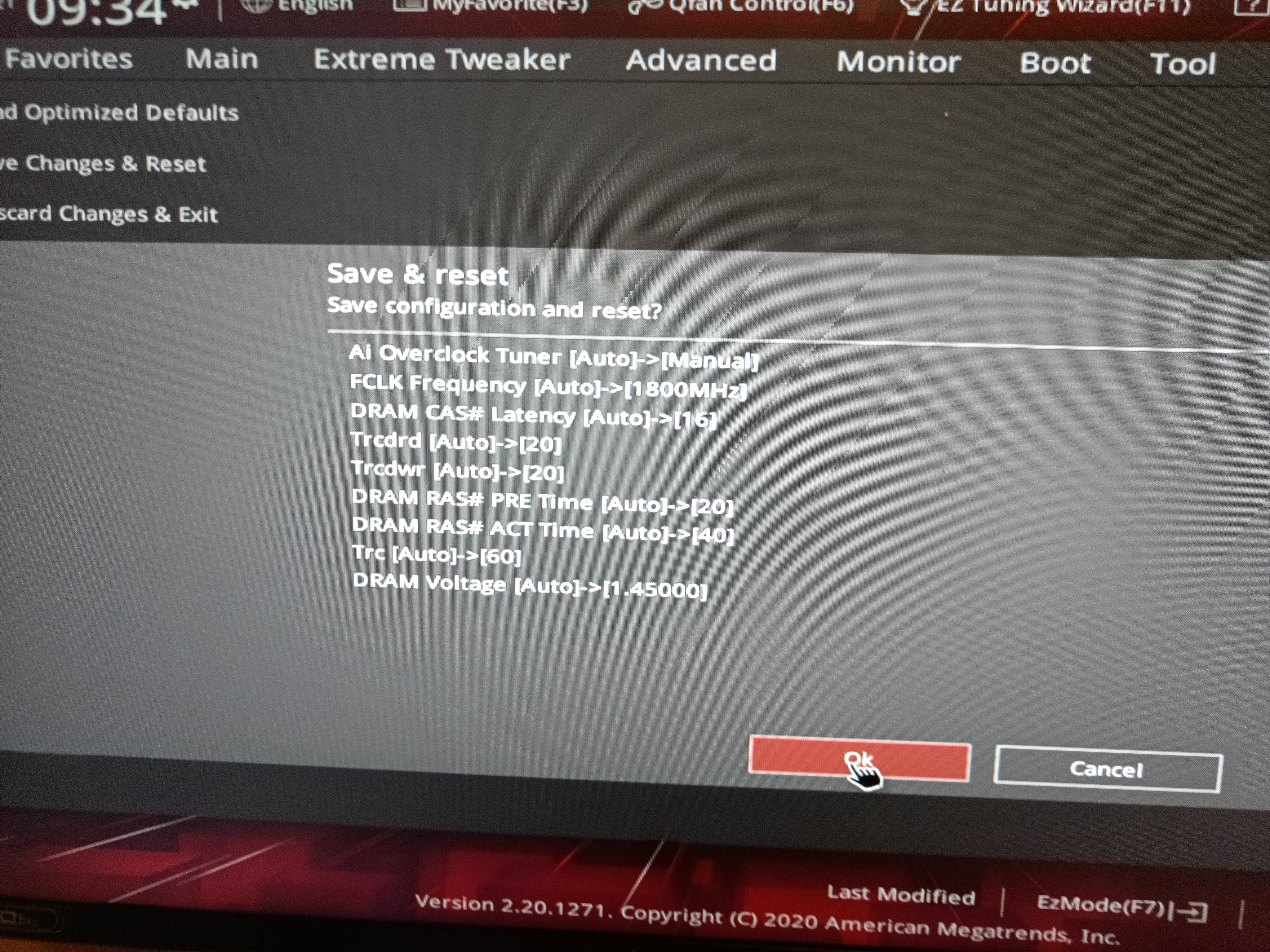

Добавлено спустя 4 минуты 13 секунд:
16-20-20-20-40-60 не работает
https://prnt.sc/1sto61c - там 3 варианта GDM / 1т / 2т? - если так тебе нужен GDM
Выставь остальные напряжения - https://prnt.sc/1stocqf 1.1 / 0.95 / 1 / 1
попробуй выставить 3600 - 1800(3400-1700), вольтаж 1.4 и всё остальное в авто. Запускается?

anta777 писал(а):
Да, 39.
с 39 пройдено успешно, только не понял почему повысить надо
Screenshot_1257.jpg [ 182.47 КБ | Просмотров: 598 ]
Добавлено спустя 1 минуту 23 секунды:
Neptune поздравляю, тебе еще немного понизить тайминги и норм
