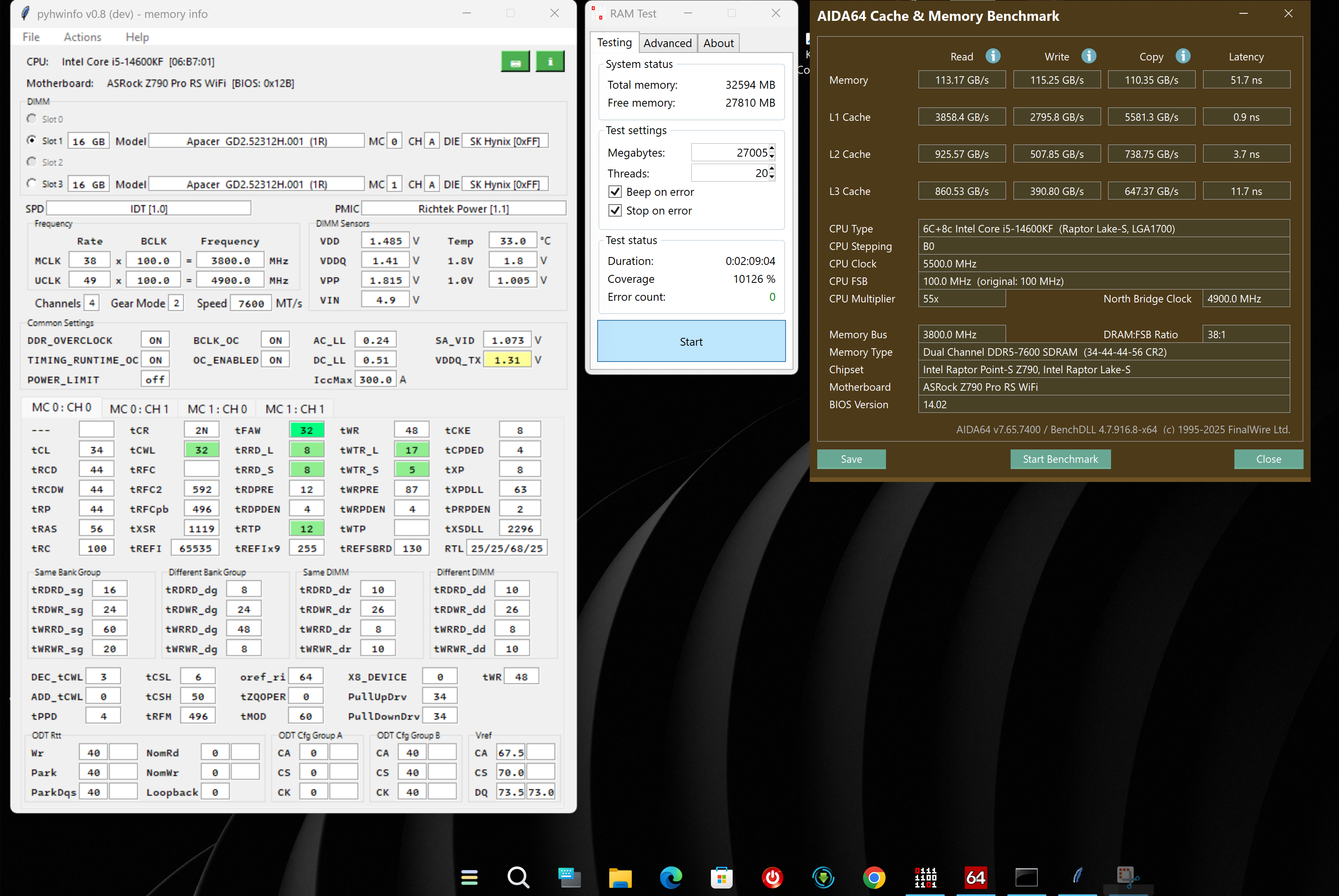

ну с 7600 тож не плохо, по сравнению с 7200 моими, скорость повыше и латентность по Аиде :) пониже, хотя по формулам тож на то 32 × (2000/7200) = 32 × 0.2778 =8.89 ns, а на 7600 сл34 =8.95ns

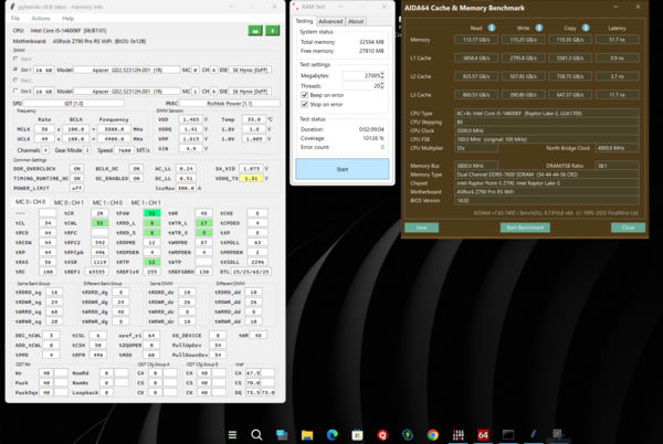

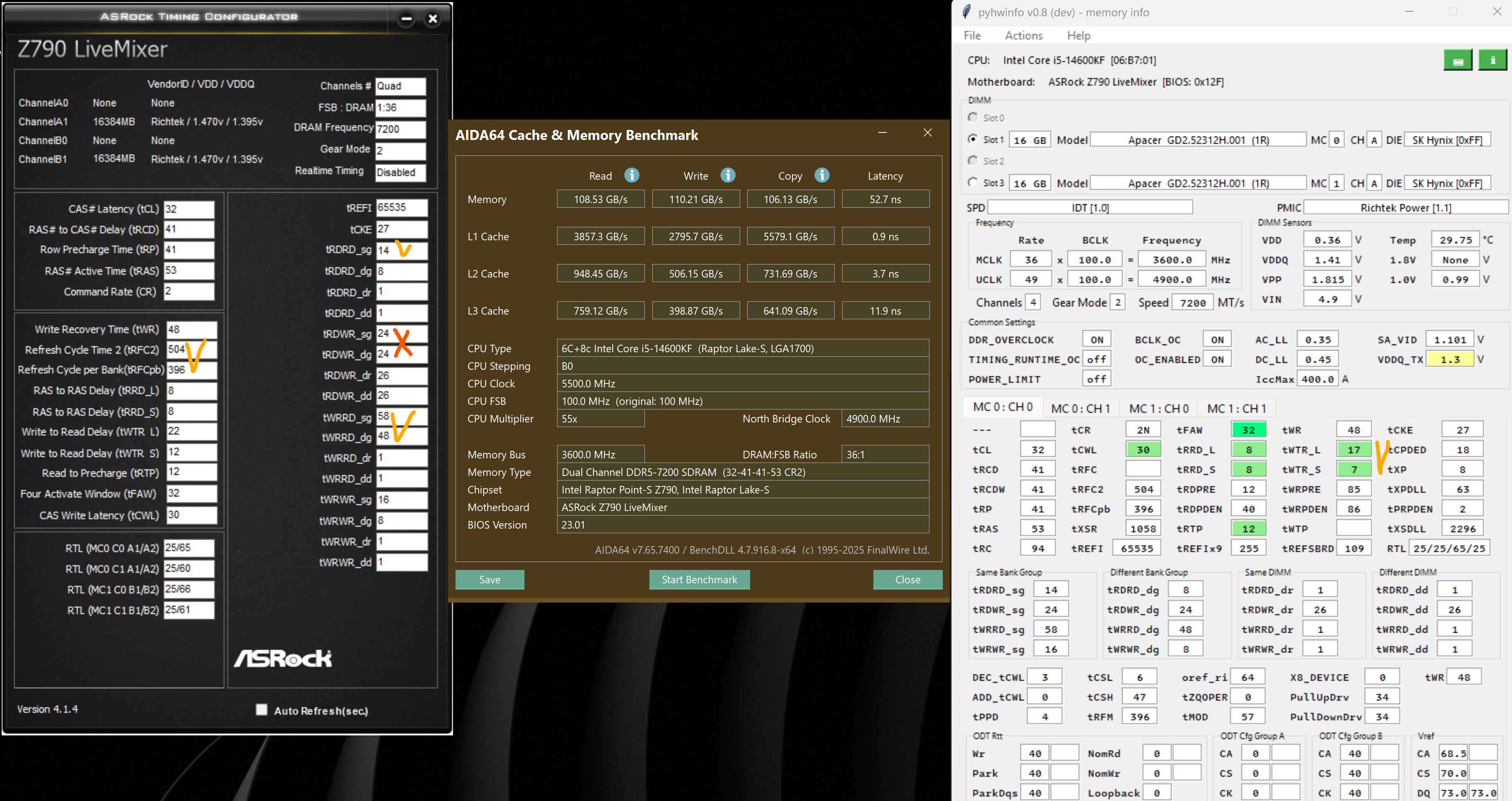

1 тм5, vt3 - ок.png [ 2.68 МБ | Просмотров: 815 ]
1 !!! Cpu 5500-4400, PL 280-320; AC-DC 0.24-0.51; CCL 300; LLC 3.png [ 2.37 МБ | Просмотров: 815 ]

HertZ писал(а):
sanskrit48, какое напряжение для 5600 ставишь?
AC\DC 0.34\0.47 это где то vcore 1.26-1.29 в стресс
vdd2 1.36, tx 1.29, sa 1.089
LLC 3, CCL 420A
Offset:
E 57
Ring 15
core offset (scope):
P0 19 (5600)
P1 17 (5600)
P2-5 10 (5500)
Asrock Z790 LiveMixer, 14600Кf 5500\4500Mhz, Geometric Eskimo pro420, Apacer 7200 32-41-41-53, 5070ti Gaming OC, Formula FV1200pm gen.5 Platinum, Geometric Model 5

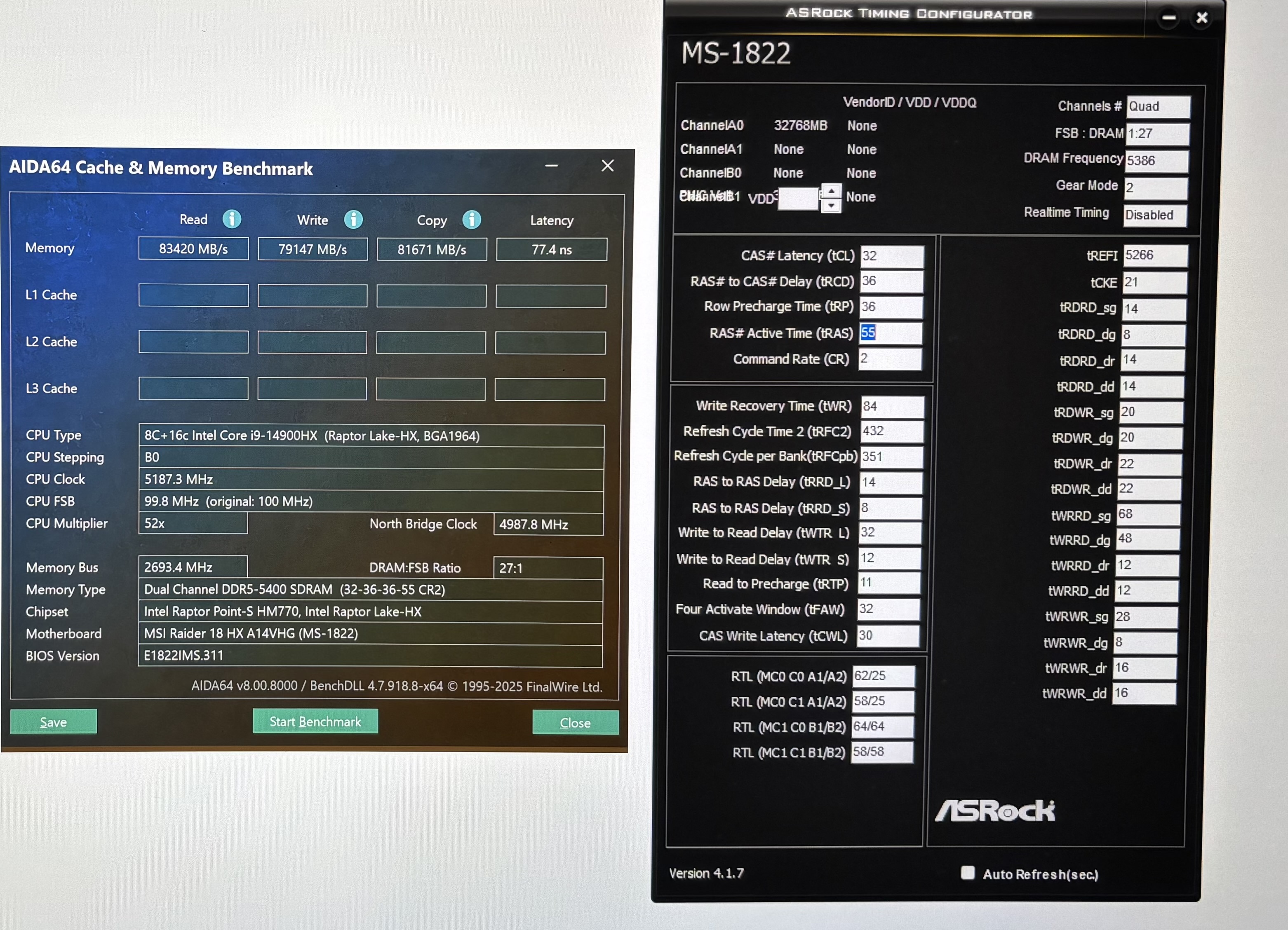

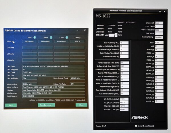

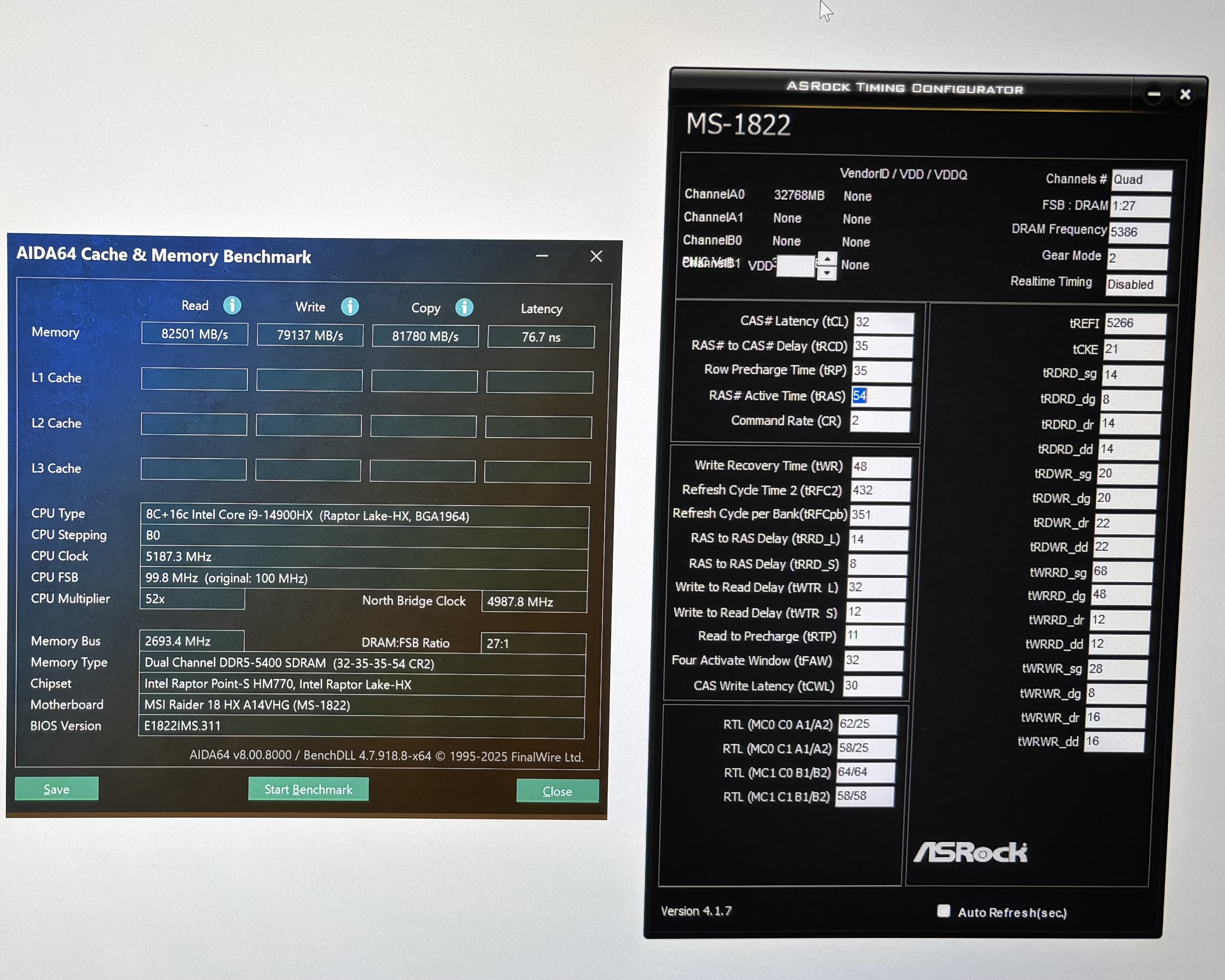

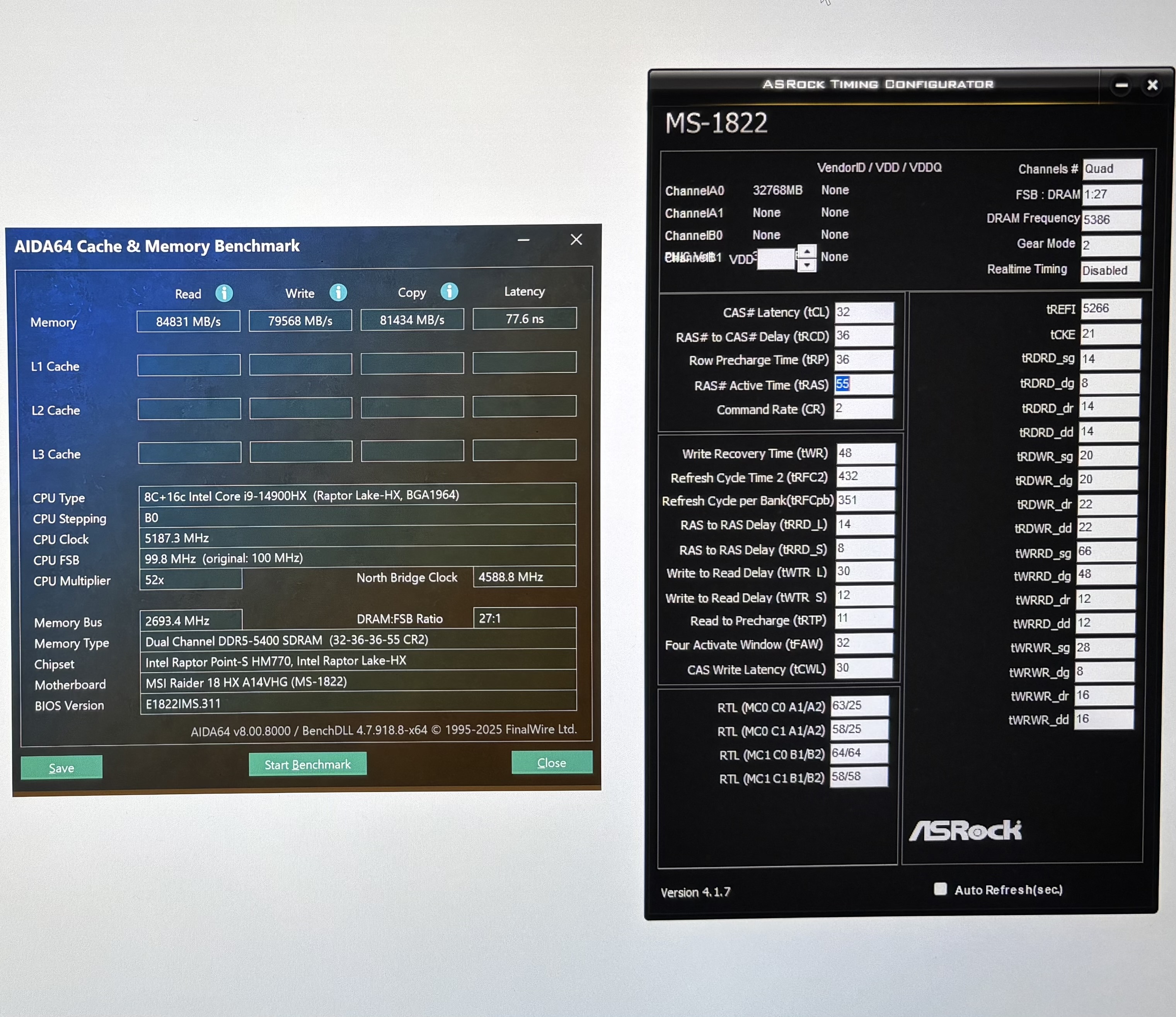

Имеется ноут с 14900hx, заменил стоковые 32 Гб (5600 cl46-45-45-90) на kingston 64 Gb 5600 cl40-40-40-80. Но из-за того, что 4 слота для памяти, включается какой-то блин штраф, и не может стабильно работать на 5600 эта память (стоковая вполне могла). Видимо, дело в двурангах.
Пытаюсь хоть как-то улучшить работу памяти, максимум, как возможно в моем случае, и удается заставить ее работать на 5400. Но вот вопрос, какие бы первички не выставил, а cl от 32 до 40 (с 30 требуется уже больше напряжение, а это сильно греет память), меняется латентность, а вот скорости плюс-минус практически не меняются.
Почему так может быть?
Можно скорости чтения и записи поднять как-то вторичками? Или я некорректно первички ставлю.
И еще непонятная особенность, у меня tras в windows всегда отображается на 1 меньше, чем в bios.
Тоже самое с trtp.
Ниже примеры.

007
Тайминги для такой частоты слишком адские.
tWRRD_sg например, у меня столько для 8800 ставило.
Ну и четыре 2R да на 5600 это надо слишком многого хотеть. Такой конфиг может ведь и просто не включиться вообще, ни на какой частоте.

Регистрация: 10.10.2014
Откуда: МО
HertZ что можно поправить, учитывая, что в bios нет возможности ни посмотреть, ни редактировать третички.
Доступно только первички и вторички.
Плюс есть нюанс, что это ноут, и задирать напряжение не могу, ибо двуранги очень сильно греются, ниже cl30 на 5400 точно не опуститься, а более стабильно с меньшим напряжением даже cl32.
Какое trcd оптимально поставить?
И интересно, что tras везде пишут trcd+trtp (+8 по джедек). А bios выставляет вроде как trcd+trp.

Регистрация: 27.02.2007
Фото: 117
tREFI и tRFC тоже нет? Это 80% возможного результата настройки как бы.
007 писал(а):
У меня две плашки по 32 Гб. Это 4 слота на плате
Сорри, забегался и фигню написал.
