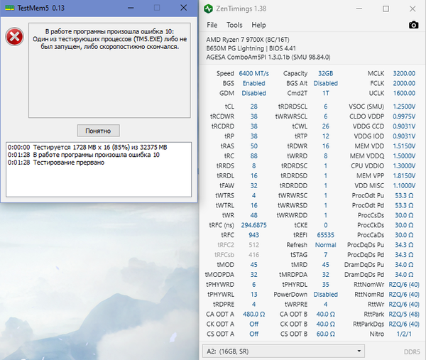

Из за чего может быть такая ошибка в TM5? Чипы a-die, настройки вроде как сейв и делитель 2:1. Тестил карху и осст, но только короткие тесты, тк агрессивно не гнал, ошибок не было. Уже долгое время борюсь с нестабильностью памяти, давно выкладывал сюда свой профиль разгона, он был более агрессивным и на тот момент проходил тесты, но пошла какая то "деградация" чтоли, то просто после ребута, то со временем. Не было много времени для настройки, помогало повышение vsoc, потом снижал частоту. За это время успел сменить проц и сейчас такая ситуация. В момент ошибки температура памяти 47. Может ли моя система не переваривать TM5 или этот конкретный конфиг?
Прошу совета у форумчан, а пока что выставлю от руки +- сейвовые полный конфиг и поиграю в игры игнорируя ошибку TM5
