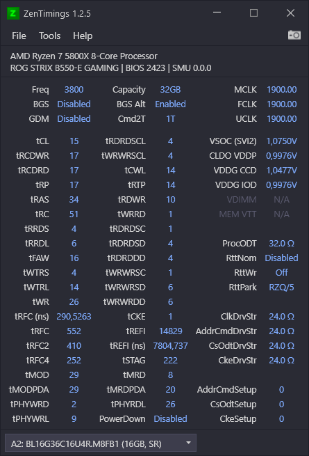

Jordan все отлично, но практический эффект от CL16 на 3800 с VDIMM 1.42 будет более интересным. FCLK проверь, если ты ещё этого не делал на частоте 1900 и 1900+ на наличие WHEA.

Регистрация: 20.09.2018
Откуда: Минск
Фото: 59
Jordan писал(а):
нужно чтобы всё идентично было
И на интеле 2т? Да тебя засрут и будут правы если ты выкатишь 2т в разгоне оперативки на амд...
B550 Tomahawk + Ryzen 5900X + Crucial Ballistix 2x16GB BL2K16G30C15U4W
Регистрация: 07.06.2017
Откуда: Оренбург
Фото: 203
Deadly_a_Ghost писал(а):
как то так, и больше ни как
У тебя C-Die самсунг?
60985
Ryzen5 3600 @4200fix//СВО Arctic Liquid Freezer 240//Gigabyte B450 AORUS PRO//ddr4 3733 16Gb//aurus 1660ti//Корпус Zet Rare M1
Регистрация: 20.06.2013
Фото: 11
Ruslan56 писал(а):
C-Die самсунг?
по тайфуну определяются как B-Die, но на самом деле по маркировке (наклейки на радиаторах) они C-Die да. попробую ваши тайминги, авось поедет так же.
:roll: неа, не пошло, при чём на чистоте 3600, короче очень отбракованная у меня память, или стабильно хмp или стабильно с высокими таймингами.

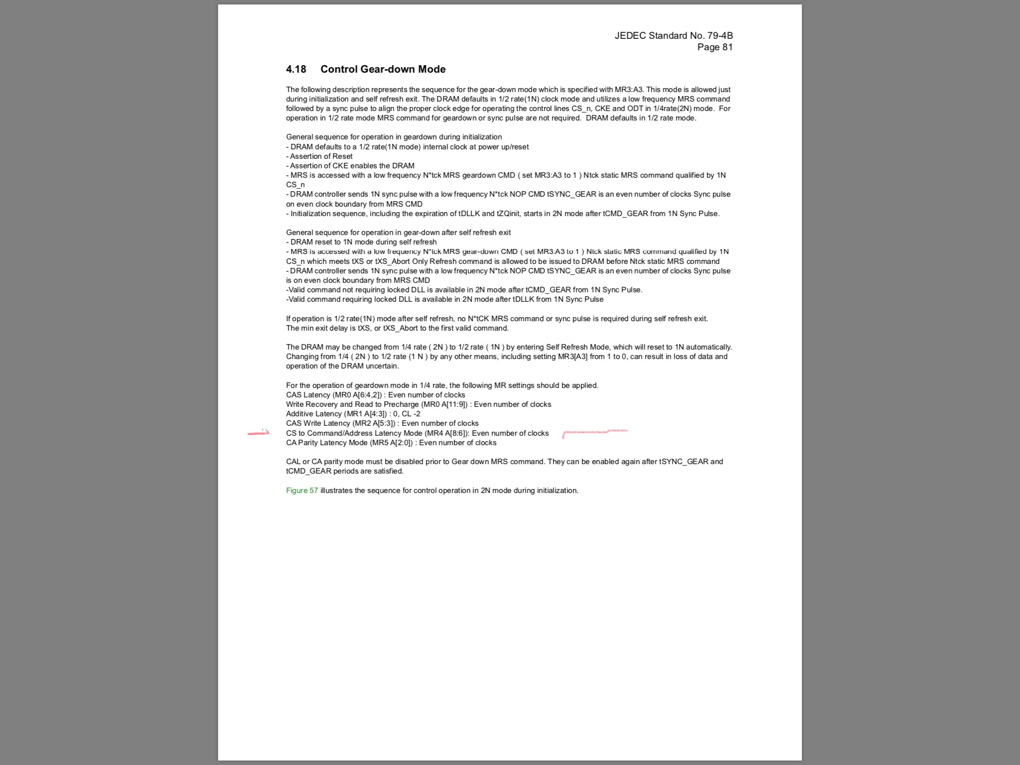

Регистрация: 10.06.2011
The KMS писал(а):
С твоей настройкой текущей конечно не включится. 2Т на АМ4 никто не использует.
Очень смешно.
GDM on как раз реально и использует cmd=2T.

Регистрация: 02.09.2020
anta777 а какой режим тогда используется при GDM on и выставленным 2Т?
R9 3900/ NH-D14 2x NF-A14/ Asus Strix B-550 F /Crucial Balistix 2xBL32G32C16U4RL/R9 Fury Nitro+
А при включении GDM параметр cmd не берется во внимание, так как он реально при этом =2.
Добавлено спустя 3 минуты 52 секунды:
Geardown Mode
Позволяет устройству DRAM отключить внутренний генератор половинной частоты для latching на шины команд и адреса. ON - значение по умолчанию для частот выше DDR4-2667, однако польза от включения или выключения зависит от используемого комплекта памяти. Включение Geardown Mode отменяет установленный command rate.
https://forum.ixbt.com/post.cgi?id=annc:8:25342
Тогда почему все утилиты определяют как cmd=1T? при gdm on
Вот с вкл GDM и выкл. Разницы не вижу
А как определение утилитами cmd соотносится с реальностью?
Утилита показала, что gdm включен, а это отменяет установленный cmd.
TableDRAM(simple+обычная) bit.ly/3rTIBLv bit.ly/32WnkTU
Tm5(ddr4/5) bit.ly/2Oe8R00 bit.ly/2H9jIZH bit.ly/2MUvl6n bit.ly/3wedj8U bit.ly/3STH2wx
Откуда: Оренбург
Фото: 203
Ясно.
Но если ручками выставить cmd=2Т то утилиты так и показывают 2.
С GDM off сразу ошибки полезли) но на скорость же никак не влияет off/onn
получается кукурузный параметр при gdm on ? А то видел, что где то этот режим 1,5 называли ( условно ) , но по циферкам вроде как разница была в задержках (правда давно было, сравнивали gdm 1t с 2t и gdm off 1t). Вроде становится понятней.
Когда включается gdm, то передача команды не может быть меньше 2 тактов, поэтому и игнорируется cmd=1.
Добавлено спустя 1 минуту 21 секунду:
GDM on = GDM off 2T при четных CWL,WR,RTP,CL.

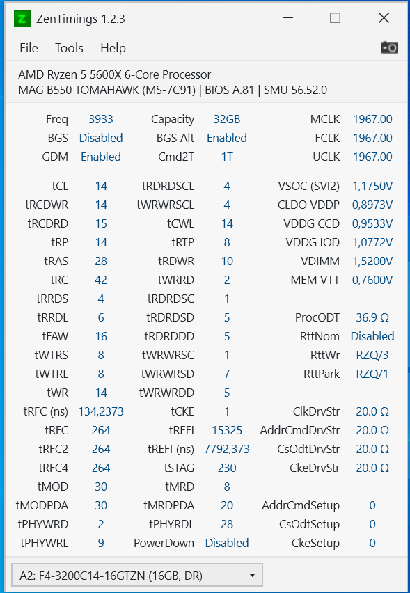

Регистрация: 19.02.2007
Откуда: Hamburg Germany
Фото: 19
The KMS писал(а):
Eduard HH для начала первичные tRCDWR tRP = 16.
даже стартовать отказывается на 16, пробовал вольтаж vdimm до 1,56, но зато заводится на 3866 и работает с cl15.17.17.17.34 при 1,45в правда тм5 через минуту ошибками сыпет.
оставлю пока так дальше видно будет.
cachemem.png [ 30.76 КБ | Просмотров: 387 ]
ZenTimings_Screenshot.png [ 39.31 КБ | Просмотров: 387 ]
R9 7950X PBO+100+Chiller/MSI Tomahawk WIFI AMD X670E/32GB F5-6000J3038F16GX2-TZ5NR/RX6800XT 2800/2150Ref+Chiller/Corsair AX850/LG38WK95C/Creative AE-7
Подробности про GDM:
Комментарий к файлу: Jedec
C6C91996-839C-4C7E-B415-82E7AED830E5.jpeg [ 309.47 КБ | Просмотров: 382 ]

Регистрация: 22.11.2009
Фото: 4
Eduard HH
1. CCD вольтаж должен быть ниже IOD на минимум шаг (для Vermeer 40mv*1/*2/*3...)
2. При первичной настройке разжимают сопротивления и CAD_BUS'ы, Rtt 0/3/1, 60-20-30-24. Ужмёте в самом конце.
