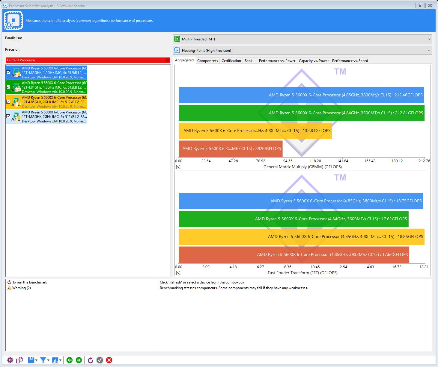

PS: шансы получить полностью стабильную систему с fclk > 1900 околонулевые с обычным 1ССD - процом.
Процессоры AMD Ryzen 5000-й серии (Vermeer\Zen3\7nm\AM4) #17492506
Попробуй прогони тест Processor Scientific Analysis в Sandra Lite. Если получишь рез-т в GEMM (не FFT - c этим тестом все ок) 1933 не не ниже 1900 (по среднему из 3-х), то возможно с этой FCLK - норм.
GEMM и FFT
