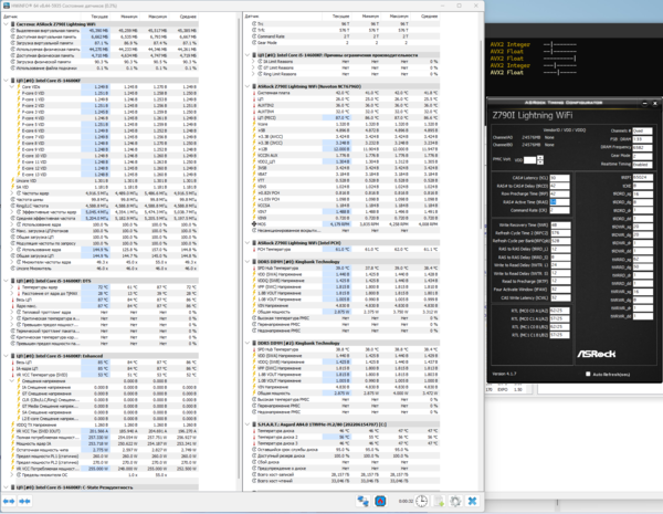

Железо Z790I lightning (Bios 10.01)+ 14600KF + 2x2Гб kingbank с xmp 8400
Проц P55/E44/R46 LLC4 fix 1.29В

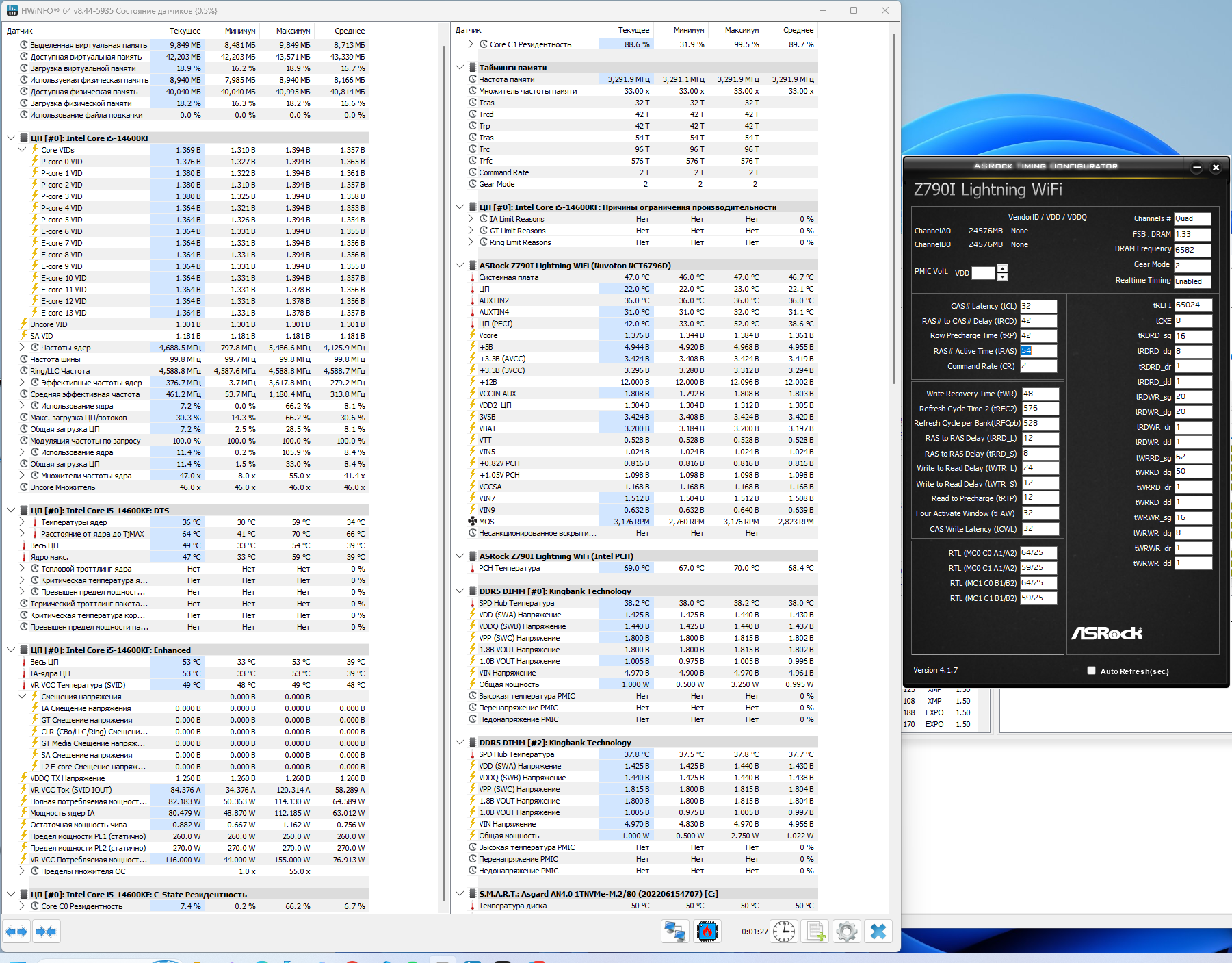

Хотел умеренный разгон 6800-7000 без долгих пристрелок. Но не получается стартануть стабильно выше 6800. На 6800 получается стартануть только с SA 1,2 , VDD 1.4, TX 1.38 и tREFI 32768. И то не всегда тренировку проходит, но если проходит и стартует то потом можно часами VT3/karhu гонять
Последняя стабильная точка. На планках стоит VDD1.43 и VDDQ 1.44
Возможно я что то упустил?
CL32
cl32.png [ 625.88 КБ | Просмотров: 620 ]

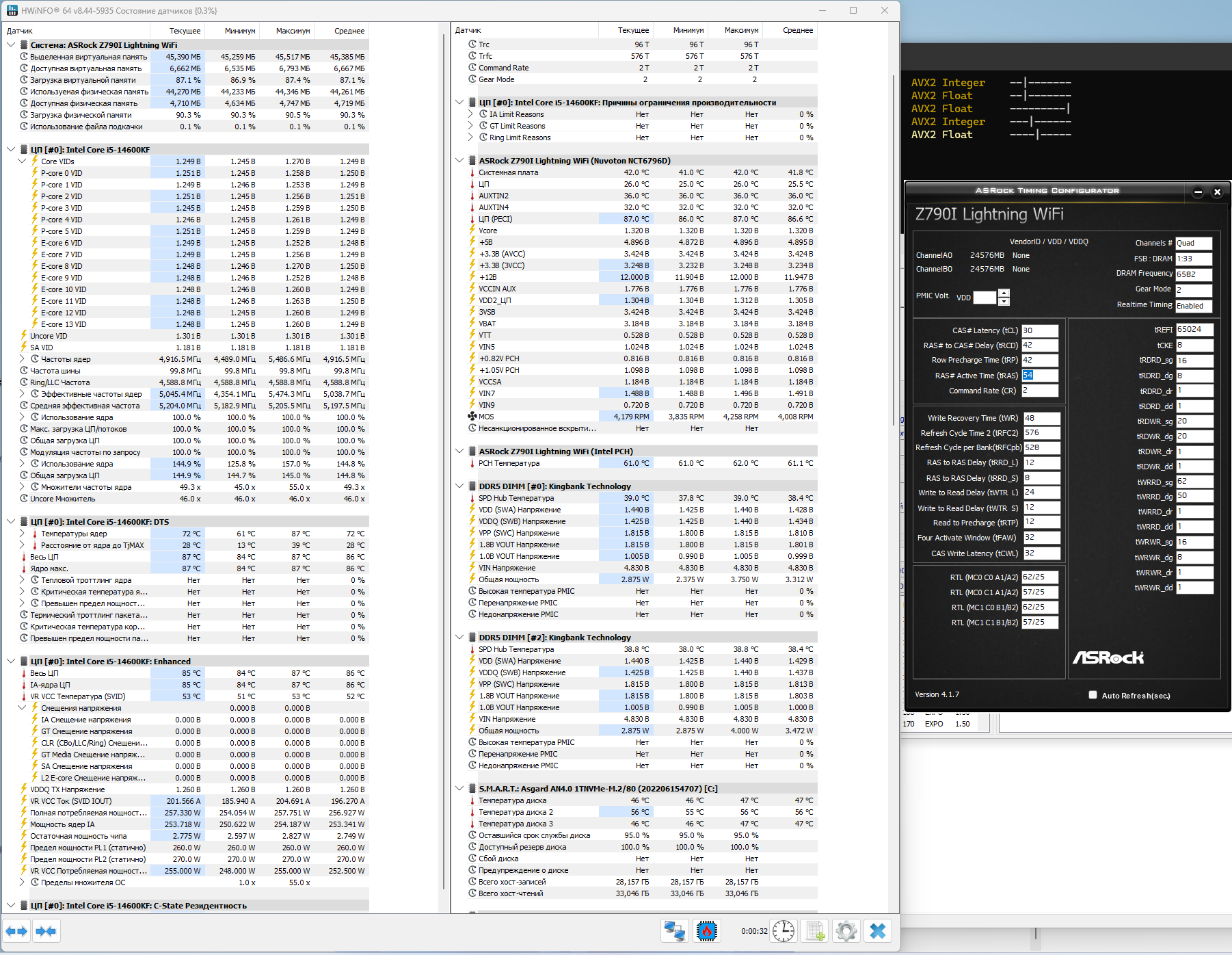

Ради интереса в тупую понизил до CL30, час VT3 без вылетов :?:
все тоже но CL30
cl30.png [ 538.9 КБ | Просмотров: 620 ]
Регистрация: 10.01.2005
Pachkahleba cwl в обоих случаях не по стандарту
Регистрация: 07.01.2020
Фото: 10
HertZ посмотри пожалуйста личку, как время будет, вопросик есть, думаю не сложный для тебя.
Asrock Z790 LiveMixer, 14600Кf 5500\4500Mhz, Geometric Eskimo pro420, Apacer 7200 32-41-41-53, 5070ti Gaming OC, Formula FV1200pm gen.5 Platinum, Geometric Model 5
Регистрация: 28.11.2022
А сколько должен быть? поджать до 30ти?
Фото: 10
tCWL равно tCL - 2 как правило

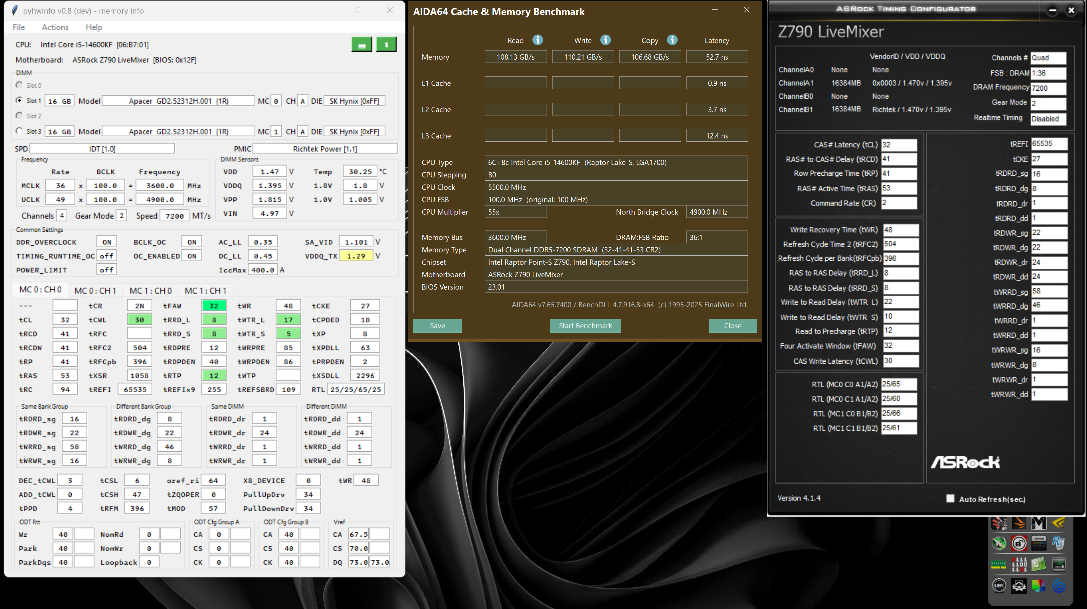

Попробуйте SA в автомате - и посмотреть сколько плата сама ставит SA через HWinfo (это напряжение для контроллера памяти и PCIe). Затем попробуйте SA 1,25 или 1,3. У каждой платы свои предпочтения для SA и TX.
Ну и VDD2 можно попробовать с 1,4 на 1,42.
Возможно и не нужен SA такой высокий, попробовать конечно можно. У меня например на 7600 SA в стабе 1.073 и TX 1.31, vdd2 1.36, хотя едет и на SA 1.2+, но зачем лишнюю напругу накидывать (да на 7600 первички великоваты, но ниже никак с этой памятью). А вот эта память на другой матери (миксер) на 7200 32-41-41-43 уже требует sa немного выше 1.101 (причем в адаптиве-авто мать выставила, затем я подрихтовал до 1.089).
так что попробуйте в первую очередь низких значений агента (например с 1.0, 1.010), при этом вдд2 скорее всего повысить придется, а затем уже повышайте.
32_7200\34_7600

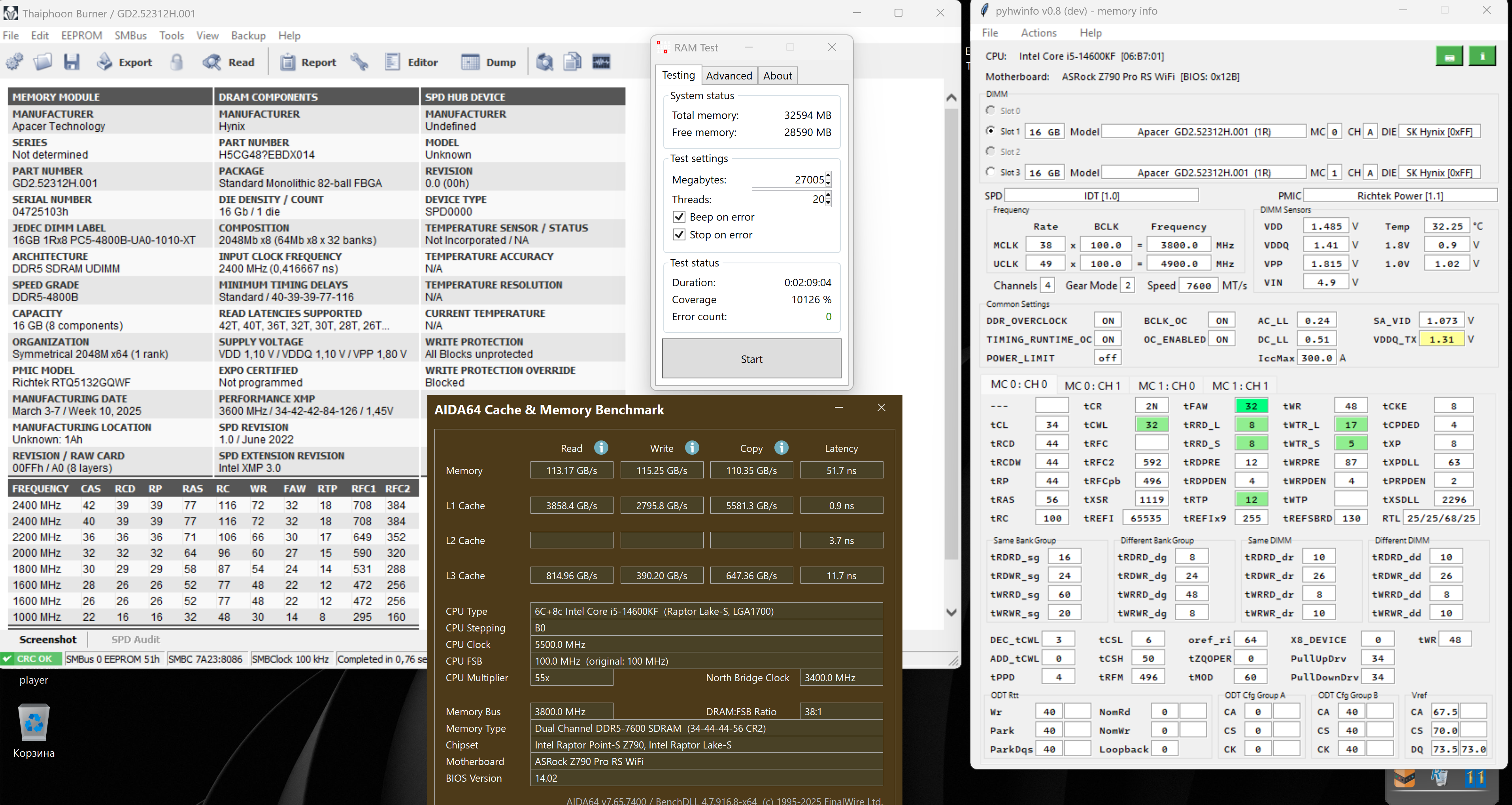

vdd-Q 1.47-1.38, TX-1.29 Extr OK, Карху Ок.png [ 2.84 МБ | Просмотров: 134 ]
!!! Cpu 5500-4400, PL 280-320; AC-DC 0.24-0.51; CCL 300; LLC 3.png [ 2.56 МБ | Просмотров: 134 ]
Добавлено спустя 7 минут 58 секунд:
BY_Pashka писал(а):
Ну усе, моя душенька тож успокоилась))))
не пойму, как память 8К сл38 может работать на vdd\q 1.4\1.33?) чипы такие удачные? ...... эт так размышления в слух.....
у меня 7200 по паспорту vdd\q 1.45......

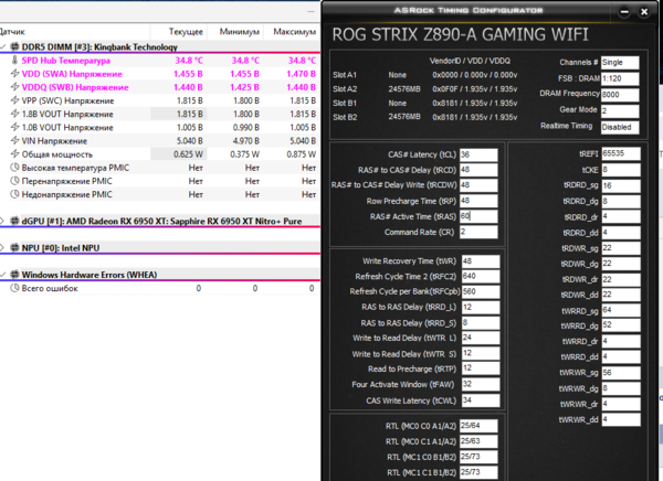

я свои 8000 отакие получил:
Снимок экрана 2026-07-21 195550.png [ 251.99 КБ | Просмотров: 66 ]
