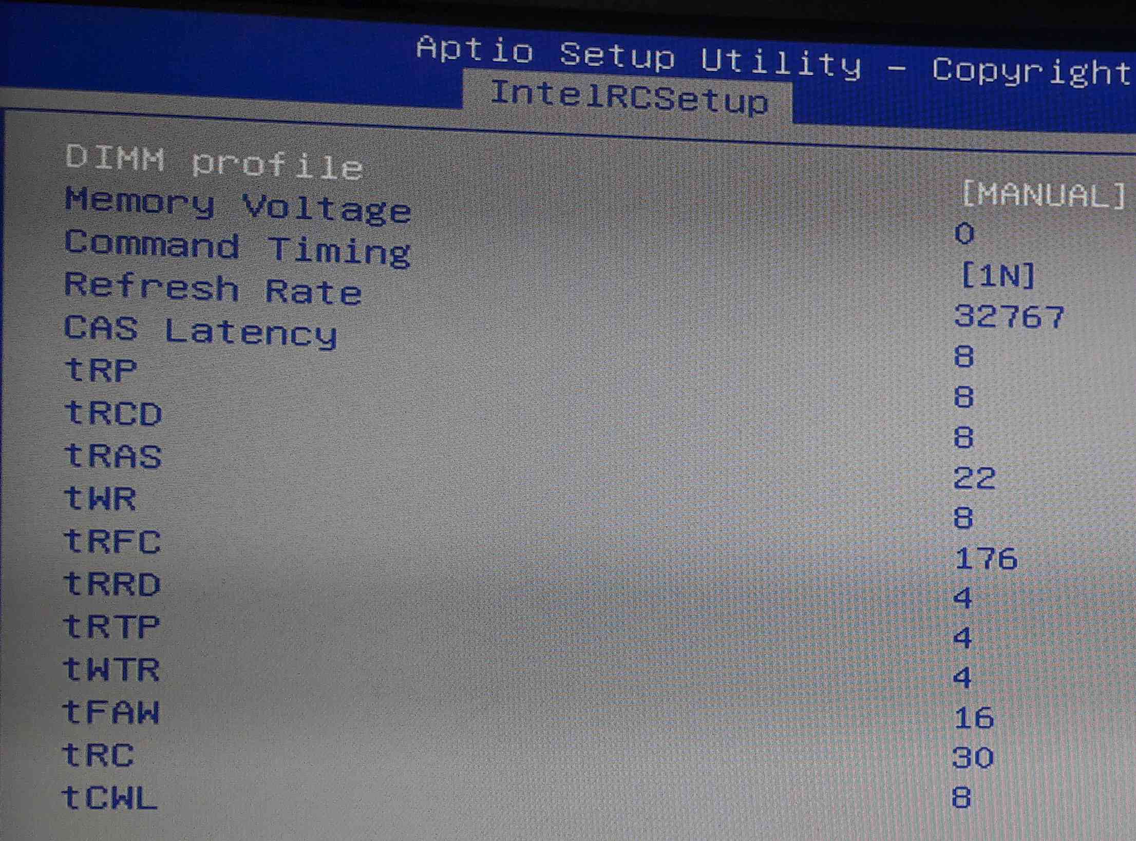

Извиняюсь я ввел себя в заблуждение, а потом ввел в заблуждение остальных. Но вопрос остается по tRC он то в биосе есть.
Потом такая оказия приключилась у меня. В ОС я могу выставлять основные тайминги 10-10-10-26, а вот биос грузиться не хочет с ними. Удалось загрузиться только с таймингами 12-12-10-26
По итогу загрузиться удалось только так:
Тайминги как есть выставленные в биосе. В утилите ничего не трогал. Единственный не тронутый параметр, которого нет в утилте это tRC ну и Refrech Rate не выставлял.
По итогу тестов вот такие результаты
Нормально получилось? Refresh пока оставил на 0.
UPD: Ну что. Вот теперь похоже это уже окончательный вариант в биосе: Вряд ли получится сделать лучше чем сейчас:
Окончательный вариант снижения таймингов в биосе?
Если конечно такой вариант будет стабильным :-)
Обсуждение и разгон оперативной памяти на китайских Х99 #17607075
для этого тебе были даны правила и всё прочее Обсуждение и разгон оперативной памяти на китайских Х99 #18154644 ?
а да, тут мне ещё IceColdKilla, скинул тему, что tRFC кратным tFAW надо делать.
Регистрация: 02.10.2007
Откуда: Пермь
У меня по итогу так и выходит:
По видимому окончательный вариант
Если тесты пройдет на стабильность, то окончательный вариант..

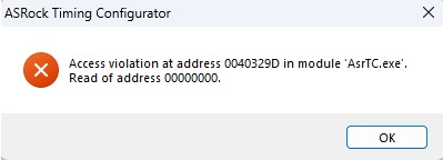

Поменял я проц, в итоге память запускается только на на 2n, на 1n старта нет, что делать? 1n я спускается только при частоте 1866
перепрошил биос, все норм
но перестала работать asrock timing
231.jpg [ 13.83 КБ | Просмотров: 4232 ]
i5 12400, galax 3070, 32gb
Статус: В сети
Регистрация: 30.03.2017
Откуда: Москва/Вешняки
Фото: 11
небось не ту версию запускаешь
Artunkin писал(а):
ту же ,что и была
значит винду ещё переставил Обсуждение и разгон оперативной памяти на китайских Х99 #17859470
Последний раз редактировалось BOBKOC 06.03.2024 23:20, всего редактировалось 2 раз(а).
Регистрация: 29.09.2013
Откуда: Петрозаводск
BOBKOC писал(а):
ту же ,что и была

Artunkin писал(а):
ту же ,что и была
ничего не переставлял, манипуляцию, которую вы скинули, делал изначально
Статус: В сети
Фото: 11
тогда непонятно, пробуй 3.06 https://yadi.sk/d/uPuiWe0Q9We1DA
BOBKOC писал(а):
все перепробовал, кроме 3.0.6, а в итоге только она и заработала. Кстати, MemTweakIt тоже работает

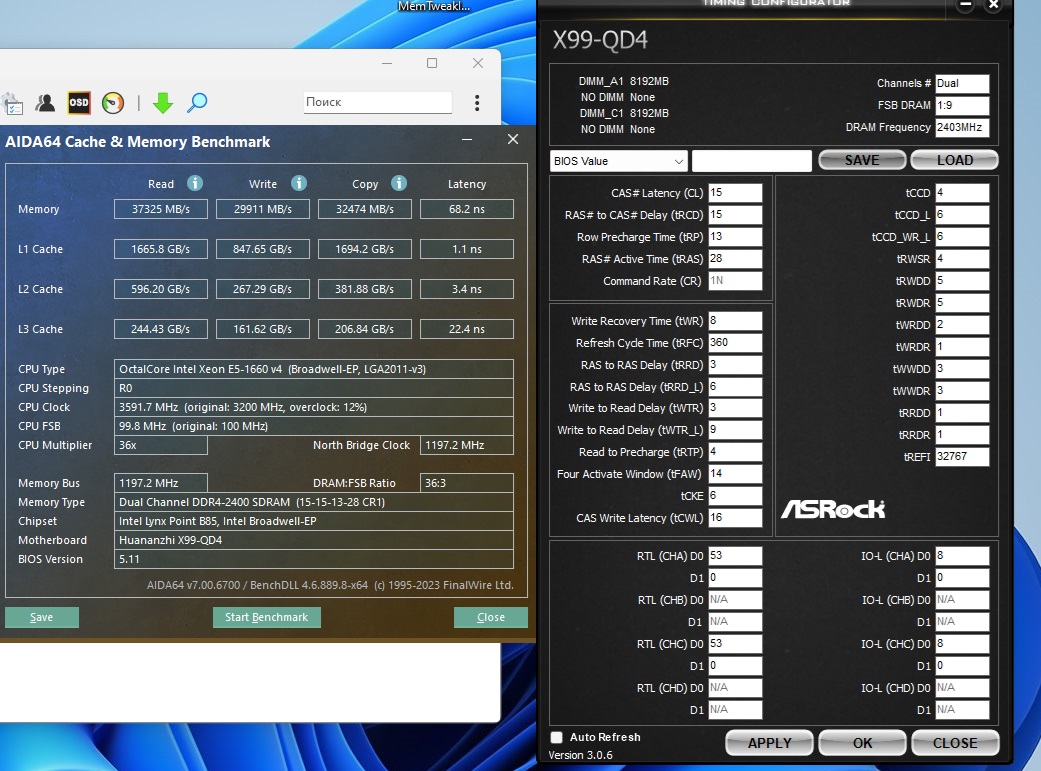

Добавлено спустя 4 минуты 22 секунды:
Вот такие результаты получились
1660v4.jpg [ 269.28 КБ | Просмотров: 4194 ]
Регистрация: 26.03.2018
Узнаю свои тайминги :-) tCWL - на 14 по правилам. Когда он больше tCL, у меня порождает редкие ошибки, хоть и хорошо вкидывает в копилку скорости копирования в памяти. До кучи tCL=14 попытайте. Оба на 14 окажутся именинами сердца. Плюс, у вас, скорее всего, tRCD на 13 вместе с tRP поедет. А то и оба - на 12, если предыдущие два на 14 приживутся. tRFC у вас свой должен быть, а у меня он довольно высокий из-за пары бацильных планок. tCL, tRCD, tRFC и tREFI давят латентность.

IceColdKilla писал(а):
tCL=14
Не хотят, и tcwl тоже
А они на 12 запустились
