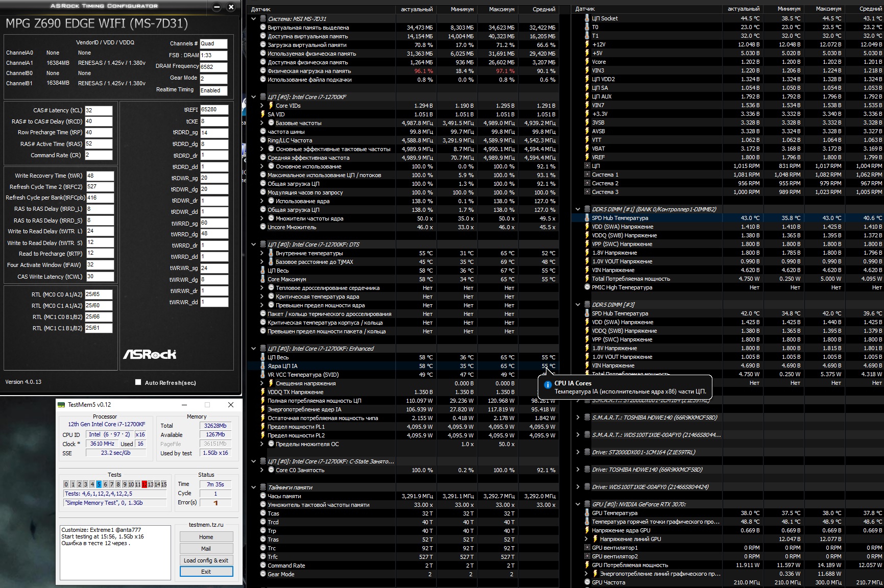

Камрады, куда копать?
На новом биосе все хорошо с запуском, но стабильность не могу словить.
1usmus v3 и Light конфиги проходит, а на экстриме начинает сыпать с 20й минуты примерно, крутил SA - от 0.95 до 1.3 и выше 20 минут не продержался ( дольше всего около 1в держит, ниже и выше уже ошибки раньше), крутил VDD2 - при повышении выше 1.35 - ошибки уже на 7-8 минуте.
Что еще покрутить и в какую сторону?
ошибки.jpg [ 954.12 КБ | Просмотров: 1203 ]

garison87 КРивые WTRL S стоят. Вы какието экстремально низкие значения используете, я на воде на 1.65 не позволяю себе ниже 12/24 уйти край 10-20 у тебя 8 стоит :lol: TRFC2 и TRFCPB почему ты одинаковые ставишь лол?
А так у тебя тупо нагрев вон видно 47 градусов, скорее всего нагревается память и вылазит ошибка. Вот и все, улучшай охлад или ставь нормальные напряжения. Я на ГОЛЫХ ОЕМ хуникс без обдува ставил 1.5 на дуал ранге 64 гига и они работали изи 6400.

а как нужно? TRFC2 ставить выше? я просто с запасом поставил оба
неее, с 50 градусами на 6400 все спокойно работает, да и ошибки лезут не сразу, например беру 20 минут гоняю экстрим - температура 48 градусов по датчику, потом ошибка и я докидываю напруги на SA и могу опять минут 20 сразу тестировать, хотя температура уже высокая.

Alzov выставил 12\24 - ошибки теперь через 13 минут (было 20)
ошибки 2.jpg [ 238.11 КБ | Просмотров: 1168 ]

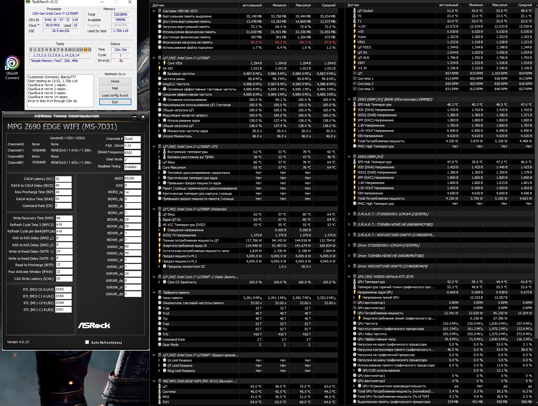

Alzov снизил до 42 градусов в нагрузке, ошибки через 7 минут
Добавлено спустя 3 минуты 49 секунд:
anta777 писал(а):
А что мешает проверить первичные тайминги?
я ставил в авто все кроме первичек и тогда ошибки лезли вообще сразу, а если поправить - то лайт тест проходило хотя бы.
а откуда взять Jedec тайминги для 6600 -такого стандарта то нет :oops:
я даже не знаю таймингов для 4800, думаю мать в авто не их выставляет :oops:
ошибки3.jpg [ 805.22 КБ | Просмотров: 1154 ]

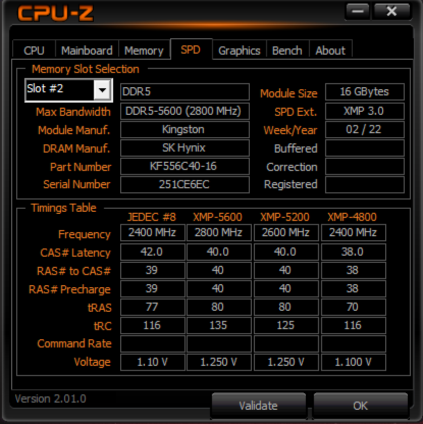

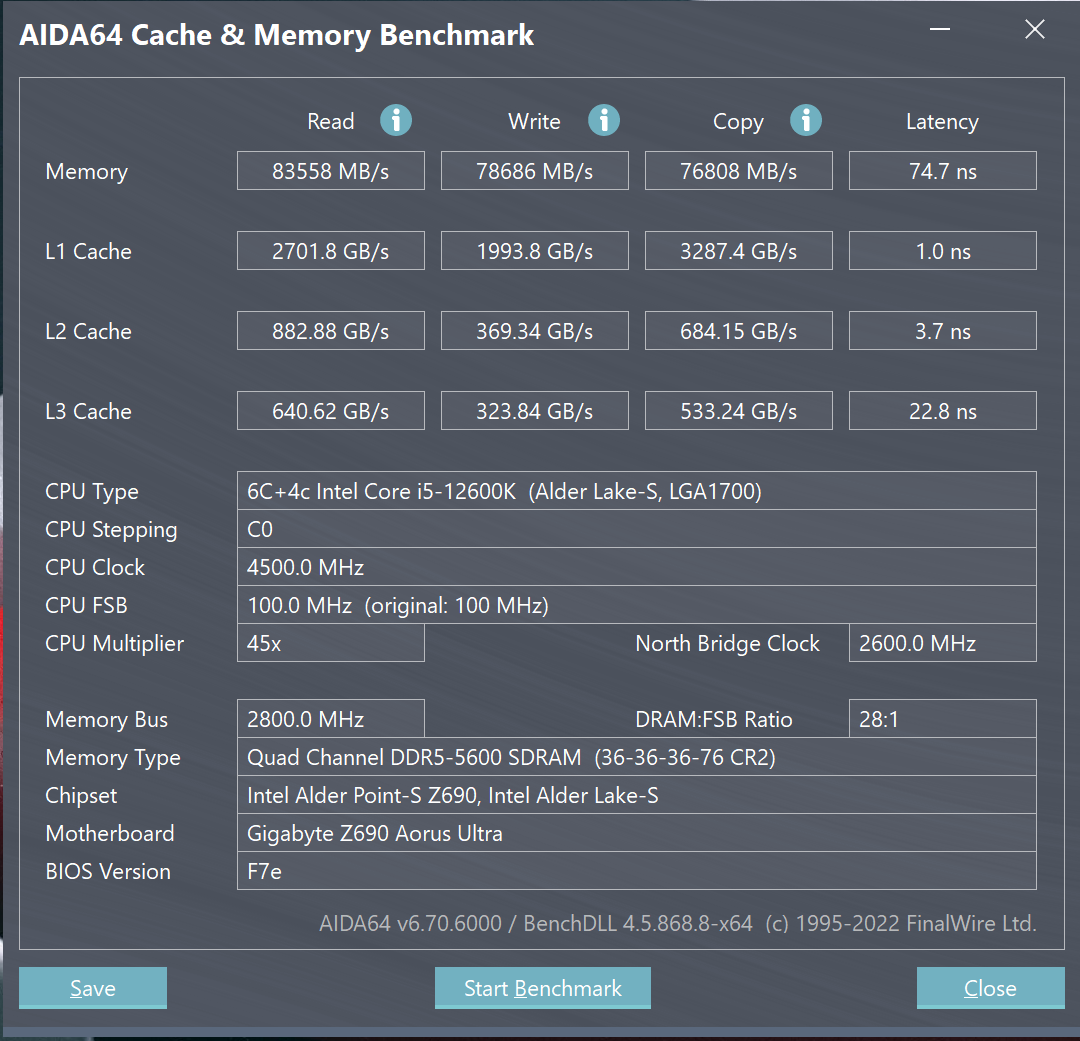

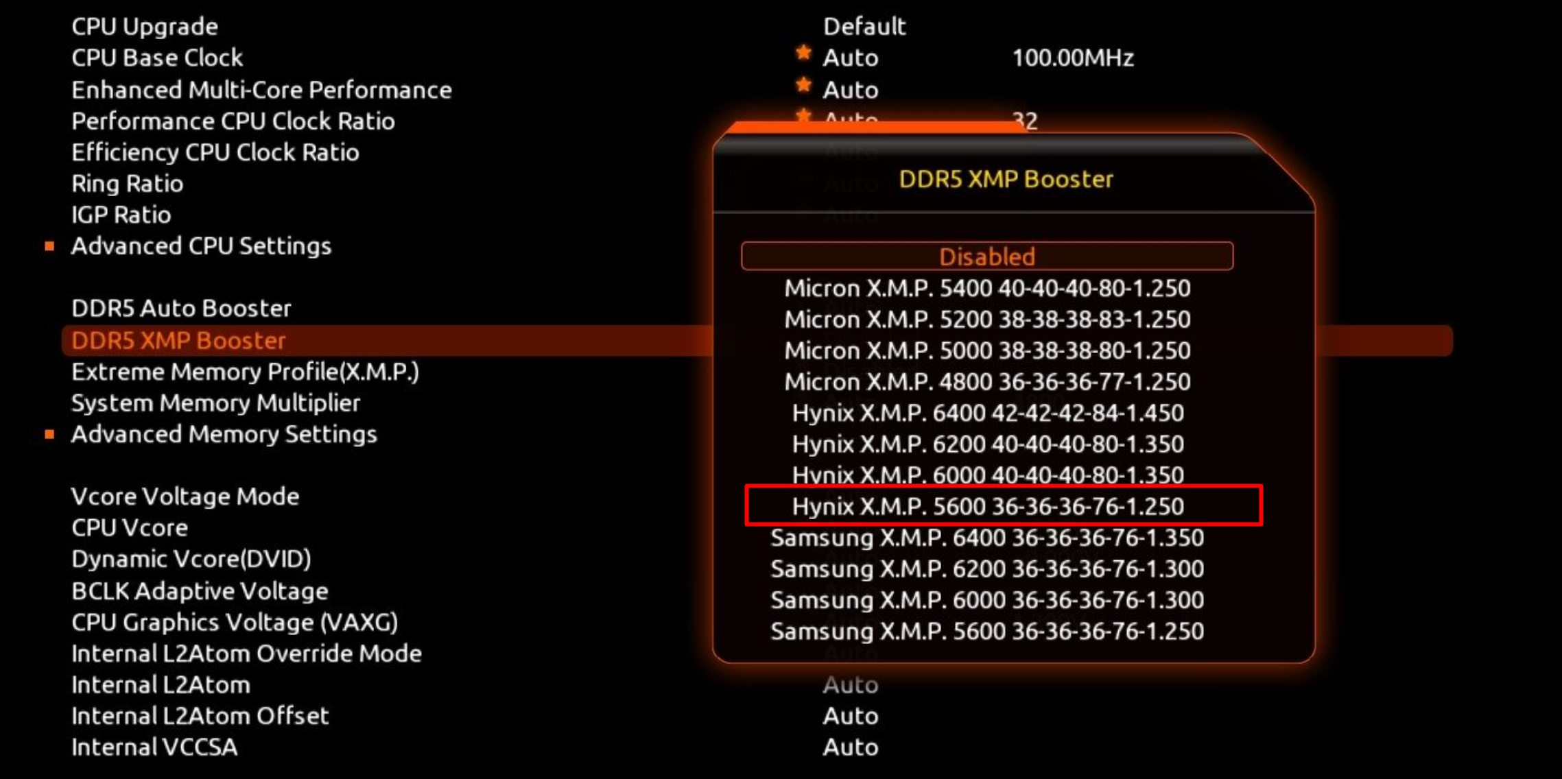

Привет знатокам. Есть память Kingston FURY Beast Black KF556C40BBK2-32 32 ГБ 5600 МГц (40-40-40-76). Чипы SK Hynix. Работает на мат. плате Gigabyte Z690 Aorus Ultra (F7e). Так вот XMP профиль не работает на частоте 5600, только на 5200. Из настроек есть только VDDQ, которое повысил до 1,35 В. И есть XMP Booster - предустановленные профили разгона от производителя. Память заводится только при повышении VDDQ до 1,35 В и выбранной предустановки из списка на 5600. Может что посоветуете, только не замену мат. платы. А то вроде ж как по статистике эта память у многих и на 6000 и на 6200 заводится.
