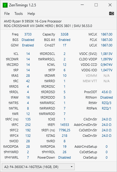

Добрый день подскажите все ли правильно настроено и что можно улучшить . Может знаете как заставить работать 3800 1:1 нет старта системы да же на 3200ram и 1900IF.
Напруга 1.455 Так-же trdwr ниже 10 ни как не хочет нет старта системы.
Не повезло - проц не может в 1900 шину, есть шанс что повезёт и 3866/1933 получится запустить без WHEA

KmKone
tCWL=14 и RDWR пойдет ниже.

Регистрация: 16.11.2019
artxays писал(а):
Не повезло - проц не может в 1800 шину, есть шанс что повезёт и 3866/1933 получится запустить без WHEA
Запустилось на 3200рам 1933IF :D на 3866/1933 3 холодных старта и сейф режим.
Есть смысл дальше ковырять? и что попробовать?
Добавлено спустя 58 секунд:
anta777 писал(а):
KmKone
Благодарю. Остальное нормально?

Регистрация: 25.03.2021
KmKone
Можно запустить и стабилизировать на 3800/1900
Но надо повышать напряжение на CPU 1P8 для начала до 1.9в
память хорошая.. должна брать царские 3800сл14

Регистрация: 10.06.2011
RDWR с каких пор стал пустым таймингом?
Или ты уже от злости его путаешь с RCDWR?
