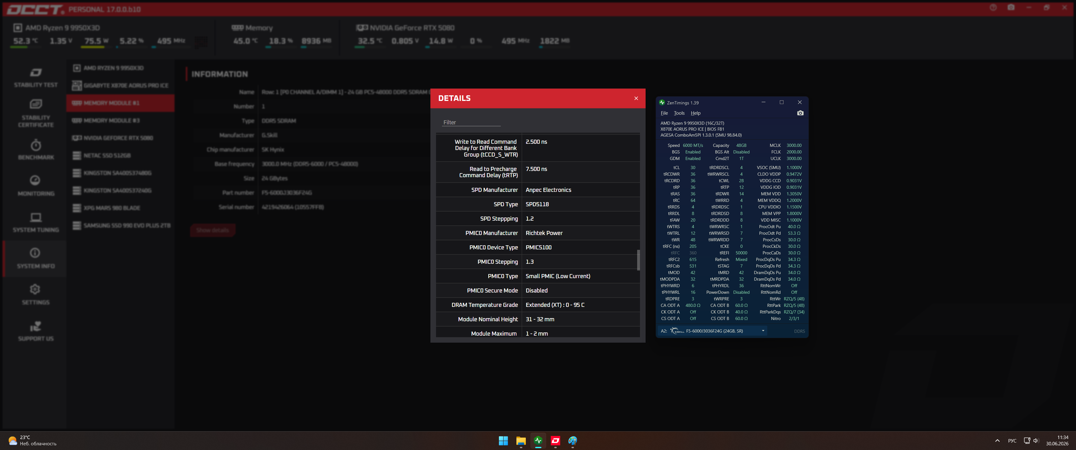

Попробуйте VDD = 1,3, VDDQ = 0,94*VDD = 1,22. VDDIO = 0,94*VDDQ = 1,15
И если будет стабильно, то можно оставить и больше не мучаться.

Завелось. Сейчас прогнал TM5+ Aida64 stress GPU, по ходу холоднее уже не сделать без обдува. Вот такие температуры планок:
temp RAM
Без имени.png [ 684.58 КБ | Просмотров: 569 ]

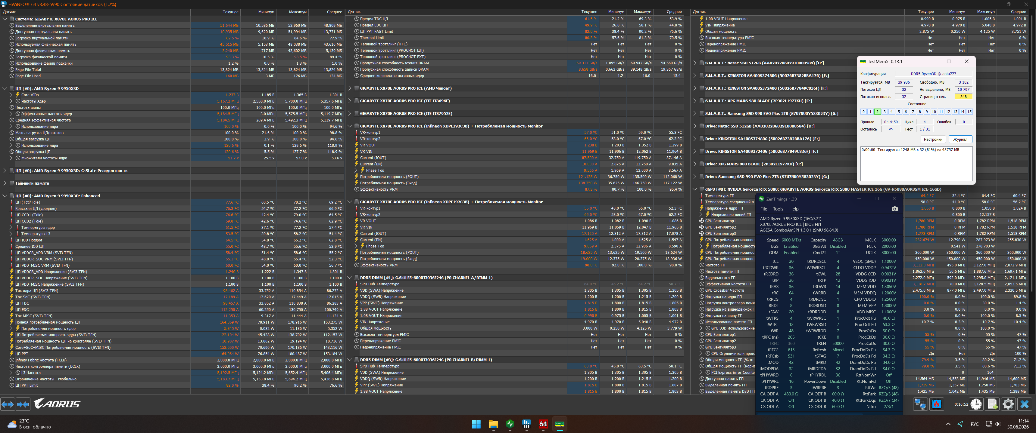

окончательные значения напряжений
Без имени.png [ 606.97 КБ | Просмотров: 545 ]

Регистрация: 22.08.2008
Откуда: Екатеринбург
pwlt писал(а):
Откорректировал, работает.
У вас все таки режим mixed работает, а значит tRFC2 и Spb играют решающую роль. Они не настраиваются вниз в связи с низкими напряжениями. Но коль скоро температура памяти важнее, чем чуть бОльшие цифры в тестах памяти, то лучше ничего не трогать и не гнать дальше.
Если активное охлаждение памяти потом поставите, то можно будет повысить напруги и заняться tRFC и прочими таймингами.

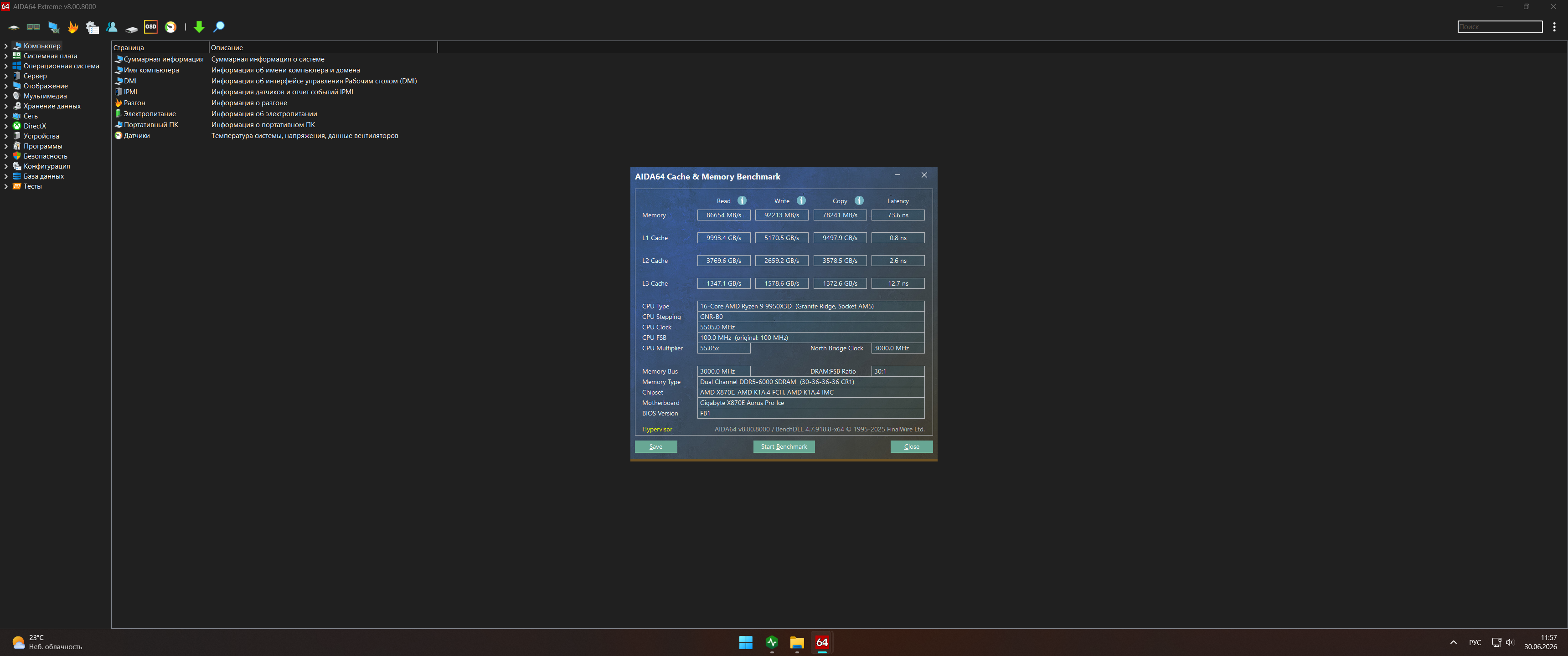

Опять в какой то момент не досмотрел, как материнская плата переключила режим. Видимо, при снижениях напряжений. Оставлю как есть, комфортные температуры=отсутствие шума для меня важнее. Всех благодарю за помощь.
п.с. задержка в безопасном режиме составляет 70ns, для меня до сих пор загадка как вы делаете 50-55 с такими же Cl.

финиш
Без имени.png [ 723.21 КБ | Просмотров: 493 ]
