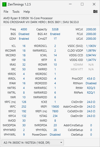

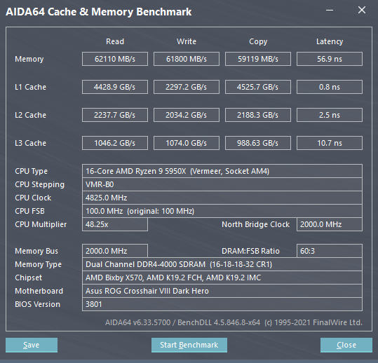

Шёл 5 день :bandhead: Где посмотреть все эти формулы по расчету таймингов надоело тыкать то не знаю что
Добавлено спустя 29 минут 12 секунд:
The KMS Попробовал настройки с твоего скрина "Сделал тест GDM On vs GDM Off + CR2." 3 перезагрузки и запускается в сейф режим уходит как ты сделал 16 16 16 16 32
Добавлено спустя 3 минуты 14 секунд:
так что-ли все оставить чет я устал ))
ZenTimings_Screenshot.png [ 32.23 КБ | Просмотров: 838 ]
cachemem.png [ 91.57 КБ | Просмотров: 838 ]

KmKone для активации GDM Off CR1, сначала меняются все сопротивления и проходишь тест минимальный, можно взять мои, после чего и вторичные тоже из моего пресета возьми, а третьим шагом уже отключаешь GDM. Если бы ты сразу этим заморочился в начале настройки, проблем бы не было таких. Можно и так оставить, но первичные 16-16-16-16 все же и tRDWR=9. Для частот 3800+, напряжение 1.8PLL (VDD18) увеличивать нужно, в твоем случае примерно 1.95v.
У тебя камень IF2000 берет без WHEA? :shock:

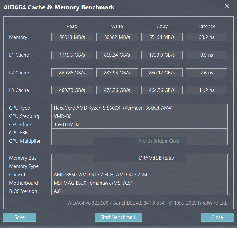

RoMiLiUs писал(а):
Наконец-то победил GDM на DR, но все равно не понимаю, почему люди при +/- аналогичных таймингах на той же частоте почти из 52-53нс выезжают
С такой же памятью?
На однорангах меньше задержка
Да и сам тест латенси зависит от свежести винды и запущенных процессорах
я в Ларке тестю
пробиваю 55нс только на частоте выше 3800мгц
548.png [ 149.26 КБ | Просмотров: 620 ]

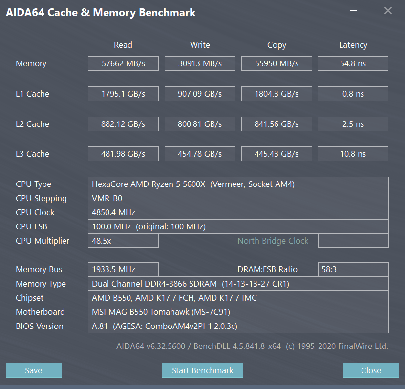

vol2008 писал(а):
А кто тут чего-то выжимал?
Заходишь в таблицу разгона памяти на Zen3 и видишь как минимум 5-7 рез-тов меньше 53, на 3733-3800.
сам смог 53?
можно мой резалт добавить
532.png [ 138.83 КБ | Просмотров: 822 ]
