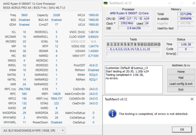

Faw оказался прожорливым, поехало на 1.43. Rfc подтянул, есть советы, что докручивать дальше?
изображение_2021-09-23_214514.png [ 87.55 КБ | Просмотров: 527 ]

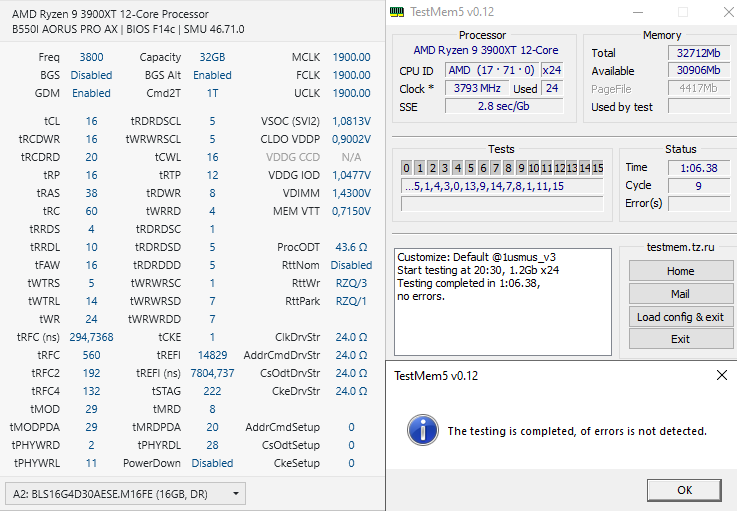

актуальное поколение сейчас какое по амд?
https://prnt.sc/1tcu9k3 мои тайминги справа - вольтаж 1.39, гдм офф и снижается латентность на 0.7+-нс при этом в фотоворксе 37200(+600) баллы. Ставил (24-... -60) - / (20-30) / 24 /24 при 1.39 - 1.43 эффекта ноль прут ошибки.
