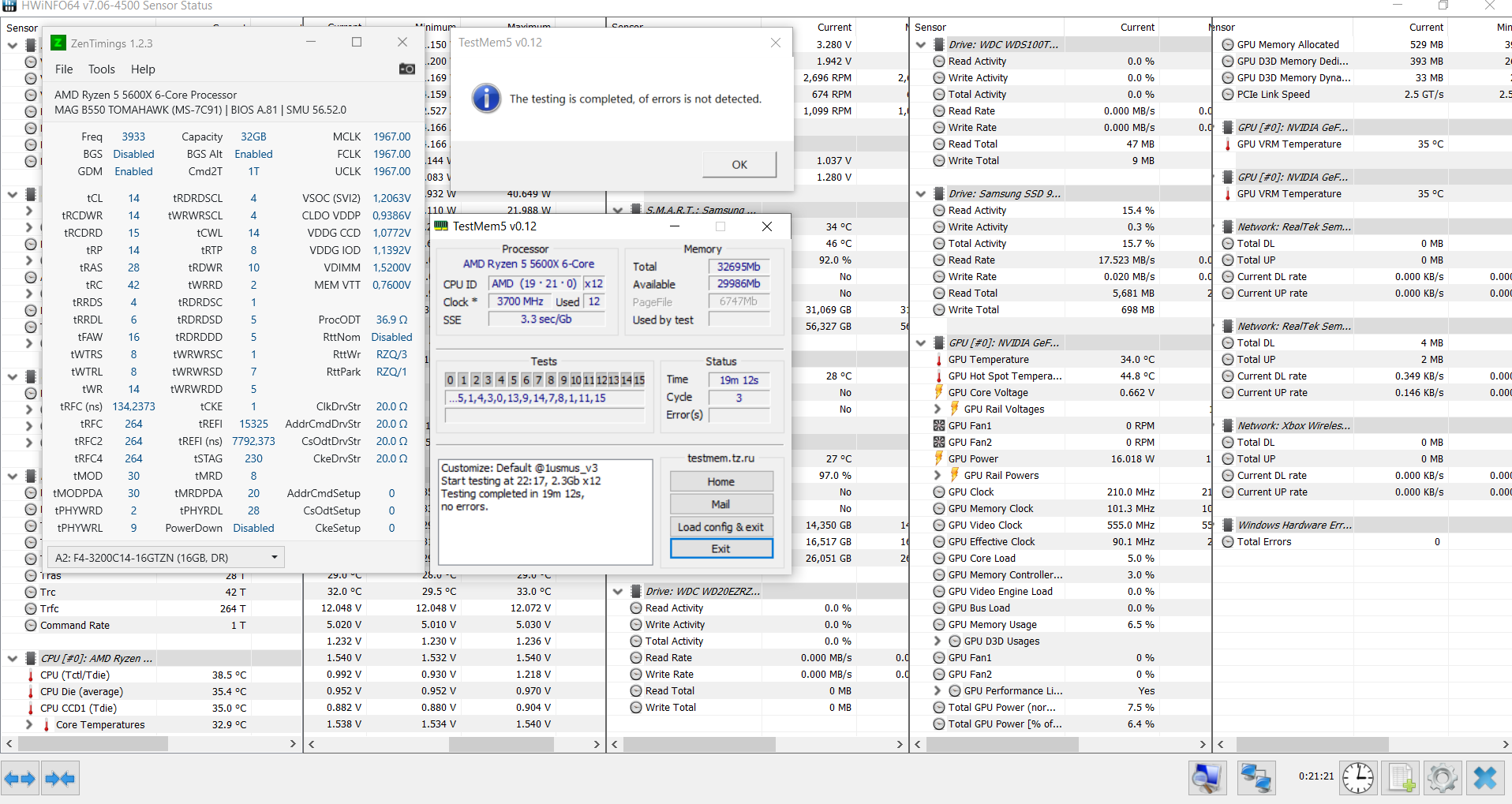

The KMS Спасибо попробую я новичок пока в этом не легком деле ))
Пока на стоковых настройках только vSoc и vram ну и тайминги кручу по сопротивлением пока не хрена не понятно что к чему.
Да проц стабильно берет IF2000
Сейчас вот на этой стадии лайт разгона vRAM 1.42
123.jpg [ 574.05 КБ | Просмотров: 501 ]

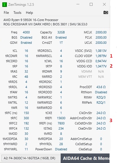

KmKone
123.jpg [ 75.23 КБ | Просмотров: 485 ]
1. Вольтаж CLDO_VDDP выставить 0.9v или 0.95v (есть мнение что при 1.1v возможны всплески vSoC до 1.3v, проц спалишь).
2. VDDG IOD + 40mv + drop (просадки) = vSoC
3. Выставить 120-24-40-24 и попробовать отключить GDM. Не получится, попробовать 60-24-30-24. Попробовать 40-20-24-24, 30-20-24-20.
Так же наблюдай сразу за tPHYRDL, переключится на 26 - уже хорошо.

VDDG IOD + 40mv + drop (просадки) = vSoC не совсем понял VDDG IOD должно ровняться vSoC ? вроде гдето читал что оно должно быть меньше на 40mv чем vSoC
Можно по подробнее что это дает за что отвечает параметр tPHYRDL,

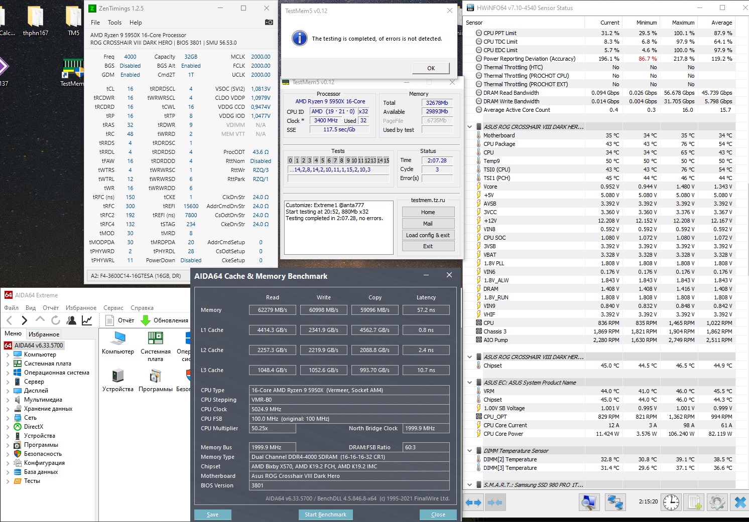

3933 брал...
4000 ошибки ..надо увеличивать волтадж18Р. но .он залочен на материнке 1.95в
3933 стаб.PNG [ 342.28 КБ | Просмотров: 459 ]
