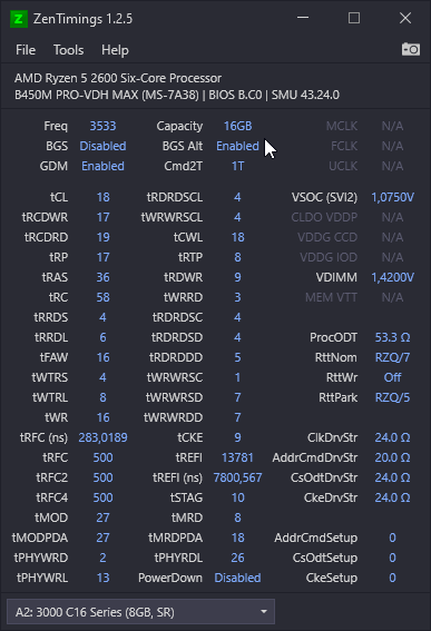

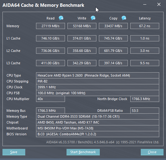

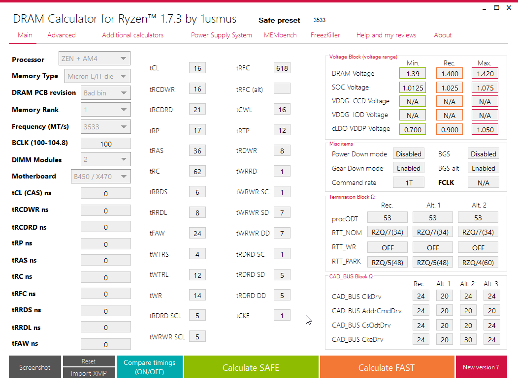

Регистрация: 24.09.2021
Всем привет, хотел бы узнать почему скорость чтения в моём конкретном случае на zen+ ниже в два раза, чем запись. Слышал что такая проблема встречается у обладателей zen2, такой проблемы на zen+ ещё не встречал. На скорость её работы в играх не влияет, грешу на тайминг tRfc, но ничего пока не менял, хочу посоветоваться у вас. 2 часовой тест экстрим от анты проходит без ошибок, в ларе тоже проблем не наблюдается. Тайфун не работает, но я знаю что чипы SpecTek, сама модель оперативы: Patriot Viper 4 PC4-24000 3000mhz. Отталкивался от пресета Micron E/H Die bad bin в RDC.
ZenTimings_7FV7OFCUjl.png [ 32.36 КБ | Просмотров: 698 ]
aida64_EOggTz6EJ1.png [ 124.46 КБ | Просмотров: 698 ]
Ryzen_DRAM_Calculator_1.7.3_jpPEnDcpbl.png [ 66.59 КБ | Просмотров: 698 ]
RTC_eovqJnvCar.png [ 36.04 КБ | Просмотров: 698 ]
Motherboard: MSI B450 PRO-VDH MAX
RAM: Patriot Viper 4 3000mhz 16-18-18-36 1.35v (OC in process :D)
CPU: Ryzen 2600
GPU: GTX 1070 Asus Strix
Регистрация: 30.04.2013
trdrdsc поставь 1 и тогда скорость чтения вернется в норму

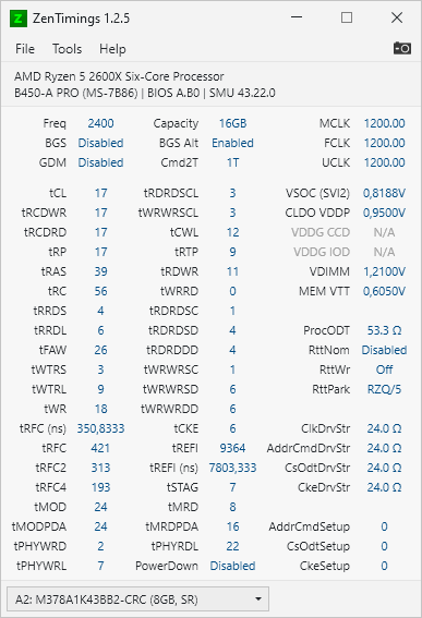

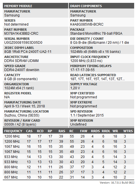

Откуда: Vladivostok
Пока не изучал детали разгона памяти, поэтому дилетантский вопрос. С такими плашками можно пытаться и нужно ли, чтобы взять 3200
З.Ы. Еще такой момент, последний биос(конец апреля 2021) в статусе беты, стоит ли его накатывать?
ZenTimings_Screenshot.png [ 32.48 КБ | Просмотров: 570 ]
Snap24092021193136.png [ 33.23 КБ | Просмотров: 570 ]
Регистрация: 25.03.2021
разогнать все можно
нужно скачивать калькулятор из шапки..и пребывать гнать

N0xious биос не накатывай, в калькуляторе c-die выбирай.

Регистрация: 14.10.2010
Откуда: Vladivostok
The KMS В калькуляторе самсунгов C-die нет, а по поводу биоса, я его не обновлял вообще, может предпоследнюю релизную версию все же поставить? А то АГЕСА же обновлялась...
