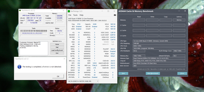

Память такая
ZenTimings
1.png [ 30.37 КБ | Просмотров: 712 ]
с отключенным ECC умеет в 3966 14-14-14-14-28-40 1.525В при тех же вторичках. Со включенным ECC, только то что на скрине.

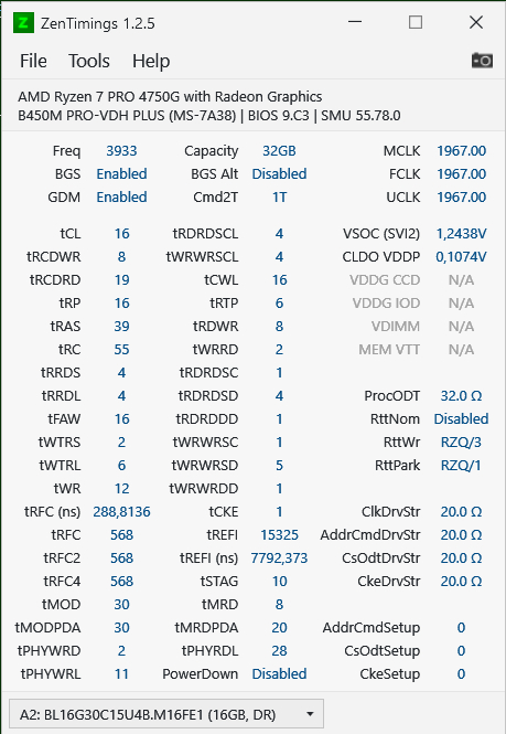

anta777, подскажи пожалуйста, wtrs 2 имеет смысл или все же 3? И вообще что еще поправить можно, soc высокий из-за разгона igpu, vdimm 1.39.

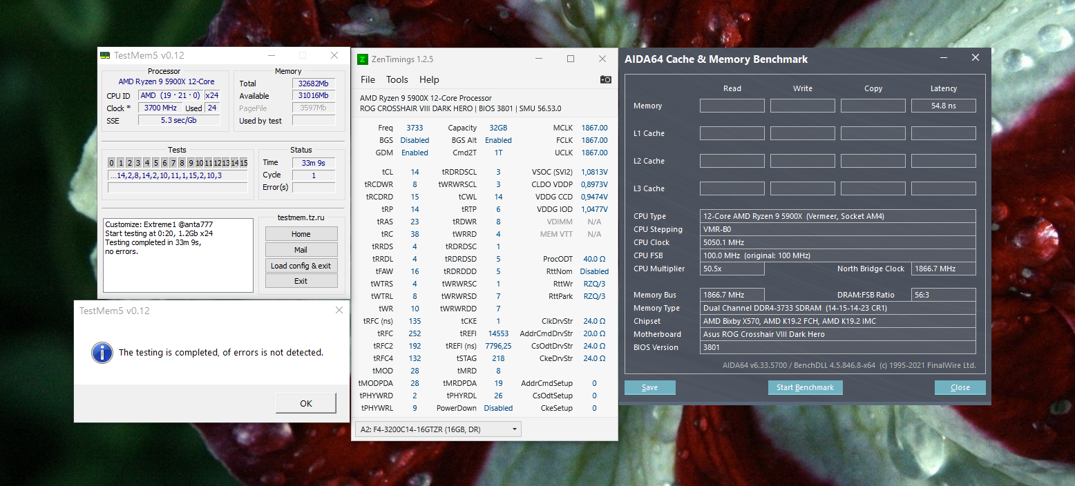

Последовал вышенаписанному совету anta777, подкрутил еще немного вторички, в частности rdrdscl/wrwrscl 3/3 и таки вылез из 55нс :super:
Но чувствую что что-то где-то перекрутил, потому как tRTP не хочет опускаться до 5
54.8.png [ 765.56 КБ | Просмотров: 689 ]
для 5 GDM надо отключить
Если идет, то можно WTRS=2
Но лучше при изменении любого тайминга проверять полученный результат в аиде или короне, чтобы убедиться, что не стало хуже, так можно застраховаться от ошибок авторов биоса.
WRRD=RDRDSD
Минимальный RDRDSD=5
SCL снижайте
Добавлено спустя 1 минуту 31 секунду:
Последовательно снижайте вместе tRAS и tRC, возможно дойдете до 35/51.

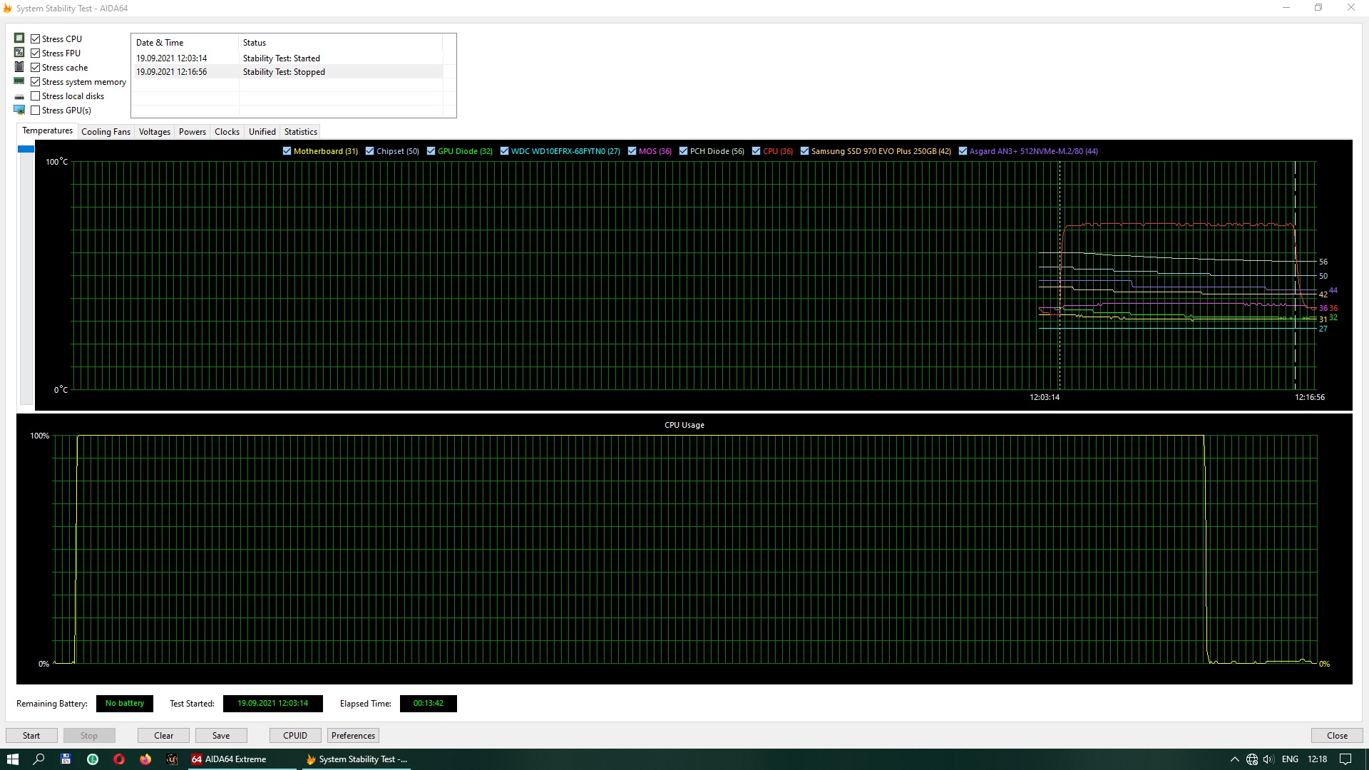

Также обновил прошивку, добавил 0.01В VDIMM (правда, непонятно, что там в реальности материнка "добавляет"), что позволило чуть снизить тайминги для повседневного профиля.
Screen_shot_3733_Patriot_15.jpg [ 521.66 КБ | Просмотров: 592 ]
Но вот что порадовало больше (после смены прошивки), так это график температуры моего психопата-процессора в стресс-тесте AIDA. Где вместо кардиограммы загнанной лошади теперь нам рисуют гладкую умиротворяющую картинку:
Screen_shot_TEST.jpg [ 583.18 КБ | Просмотров: 592 ]
Кстати, процессор-таки "не смог" в IF=1900, первый симптом - сразу начинаются спонтанные рывки и задержки в работе мыши (в BIOS в т.ч.), даже при частоте плашек в авто (2133МГц). Ну и чёрт с ним.
tRAS=tRC-tRP
У вас tRAS=24
WTRL=6 можно попробовать
WRRD=RDRDSD=5
Добавлено спустя 1 минуту 34 секунды:
И я рекомендую придерживаться tWR=2*tRTP.
