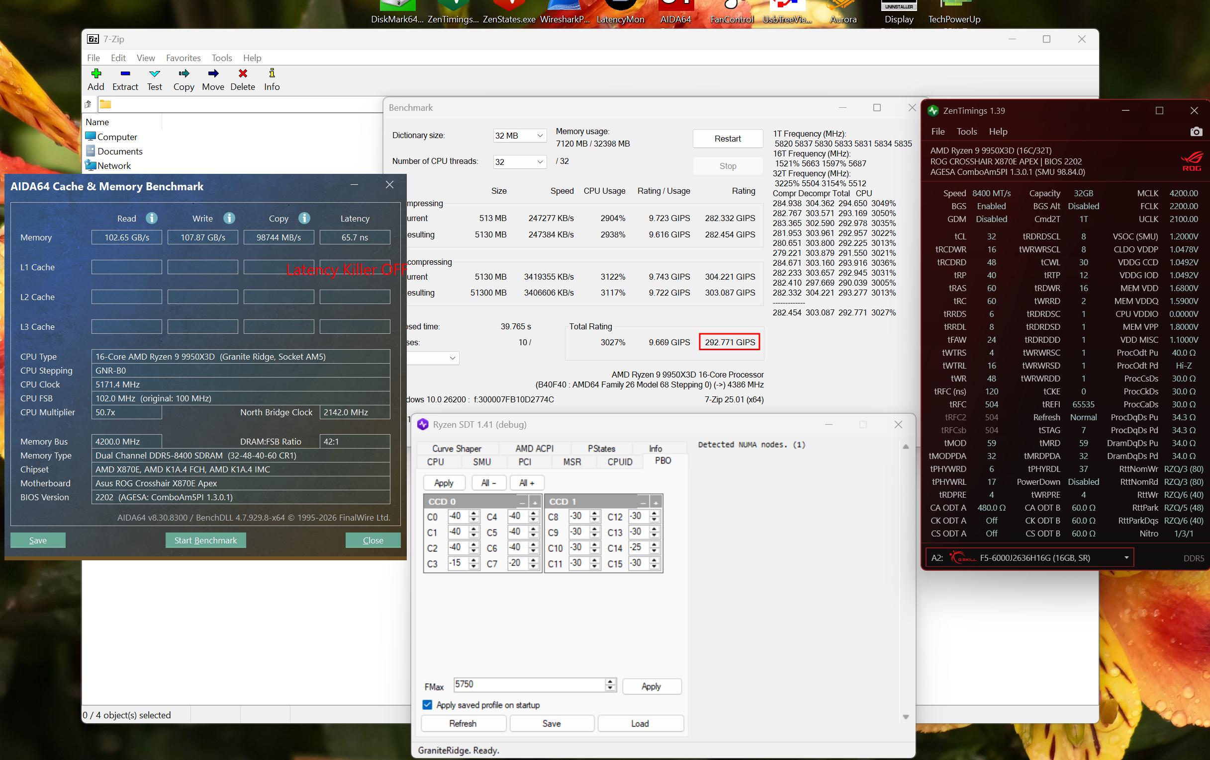

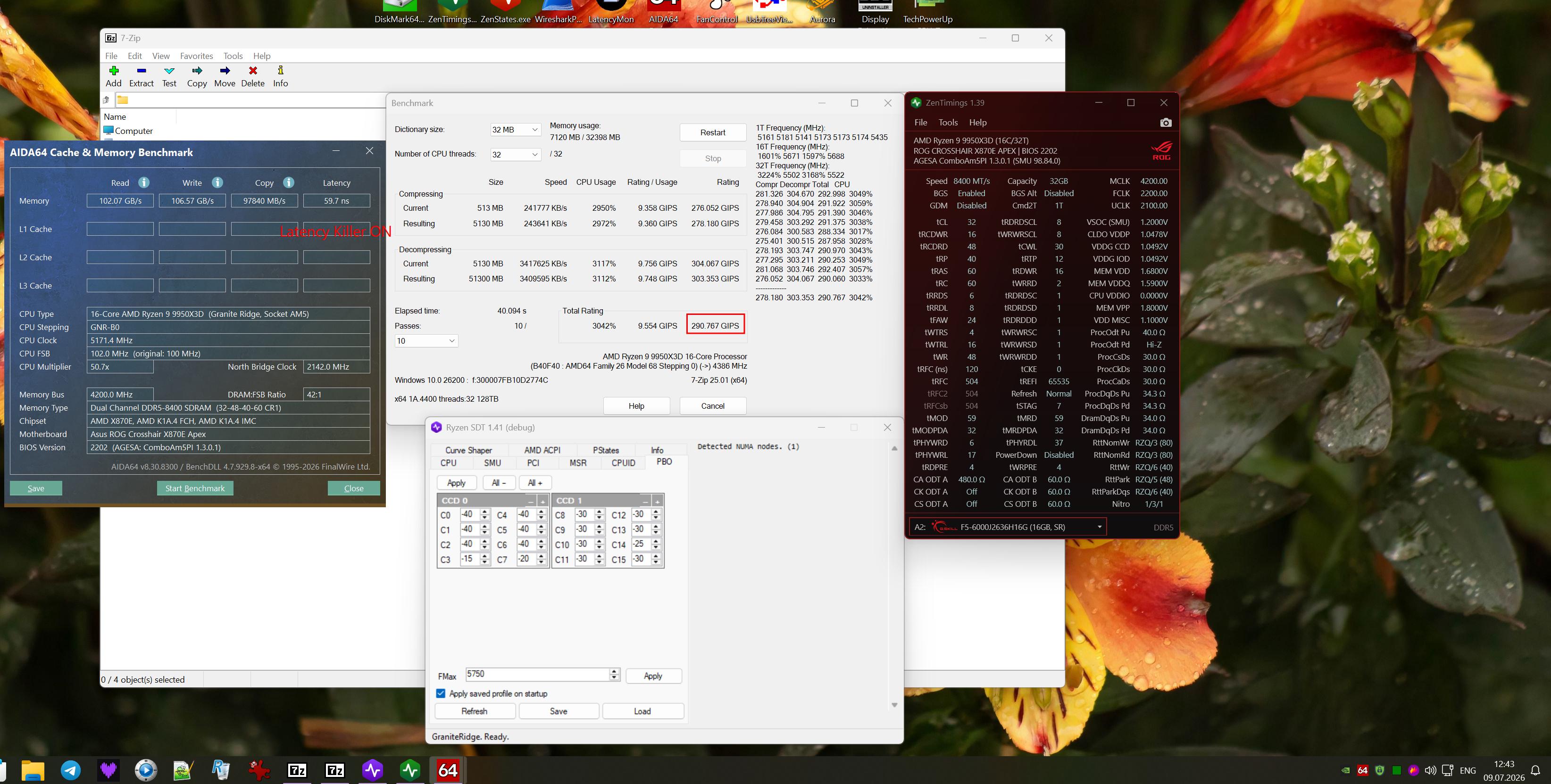

Первый же прикладной тест который попался под руку.
Не утверждай, не доказывай и не давай советы, если сам полный ноль.
Latency Killer ON
2026-07-09_12-44.jpeg [ 565.57 КБ | Просмотров: 561 ]
Latency Killer OFF
2026-07-09_12-49.jpeg [ 438.31 КБ | Просмотров: 561 ]

romilius
Включи большие страницы в настройках, ещё немного быстрее будет. 7z пора бы обновить.
Регистрация: 24.12.2006
Здесь же ж суть не в абсолютной величине значений, а в том, что бы показать, что включение этих "ускорителей латенси" может иметь негативный импакт на производительность. Да, небольшой, но имеет место быть в первом же прикладном тесте. Хотя мне тут доказывали обратное :)

romilius писал(а):
На смотри внимательно и не вякай больше, зайчик.
В игорах не протестил! не считается :applause:
Свои тесты можешь оставить при себе, потому как воспринимать их в таком виде как ты приподносишь, нормальный человек откажется, что собственно я и делаю, пологая что они такие как и ты сам)
ASRock B650I Lightning WiFi; Ryzen 5 9500F; Thermalright Sl-100; G.SKILL Trident Z5 2x16ГБ B-Die @6000 30/33/33/45; Sapphire Pulse Radeon RX6600; DC GamerStorm PS750G
В каком таком виде? Поясни, что с ними не так. Я тебе наочно показал твое вранье.
Ясно, тесты - не тесты :lol:
Покажи как надо.

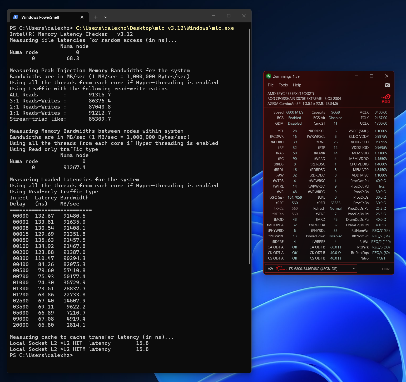

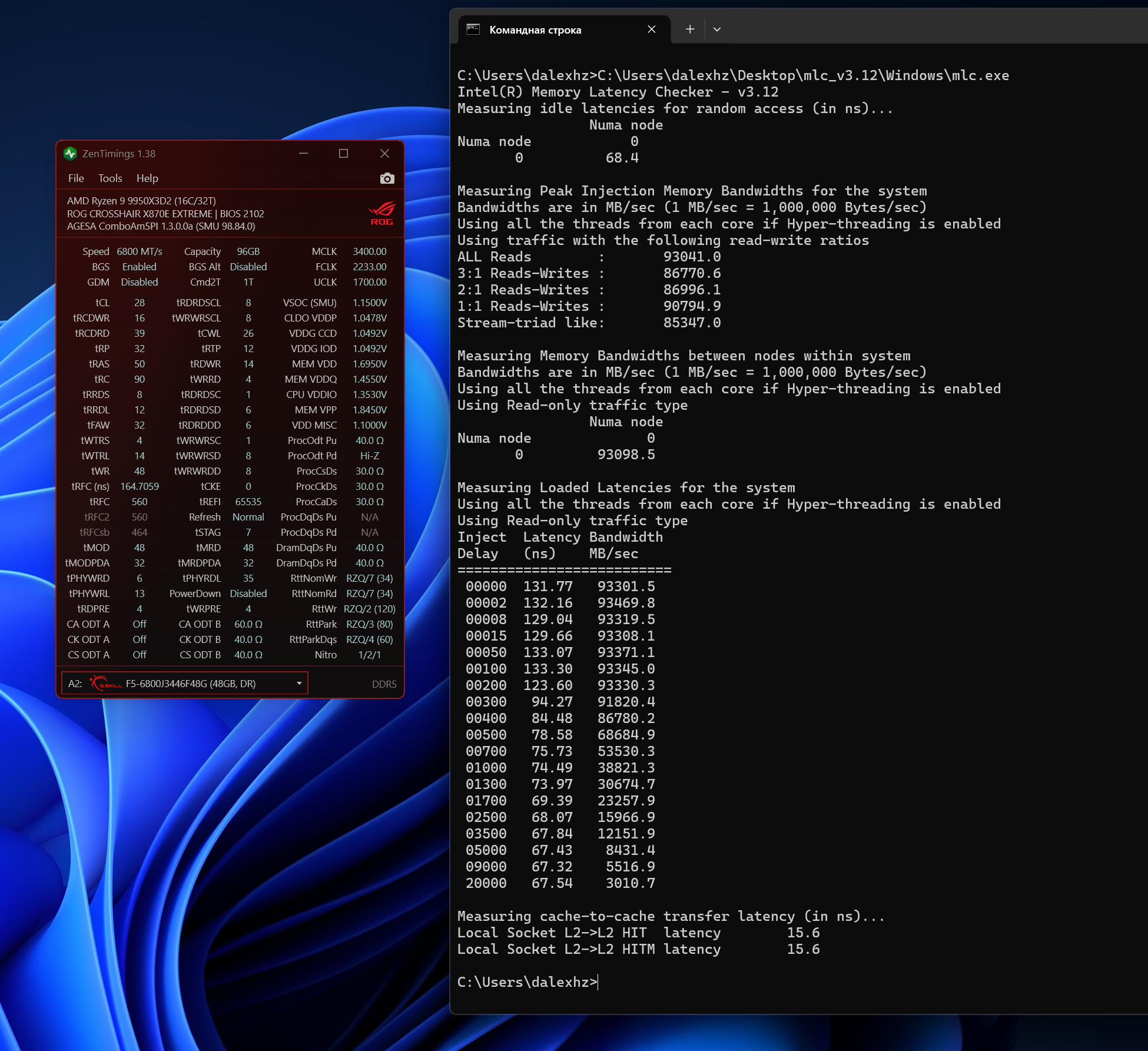

HertZ писал(а):
D2 убогенький местами, конечно, но результаты даёт более бодрые в целом. Хотя надо будет попробовать тоже 6800 настроить и посмотреть тогда уж.🤷‍♂️
В по возможности одинаковых условиях, на одной и той же системе:
9950X3D2
6800-CL28-mlc.png [ 1.09 МБ | Просмотров: 197 ]
EPYC 4585PX
6800-CL28-EPYC-mlc.png [ 600.93 КБ | Просмотров: 186 ]
Сейчас попробую остальное подкрутить, чтобы точно одинаково было.
Добавлено спустя 19 минут 27 секунд:
Не, нихрена. Если оставшиеся тайминги и нитро так же поставить, то эпик не грузит винду даже. Такие дела. 🤷‍♂️
