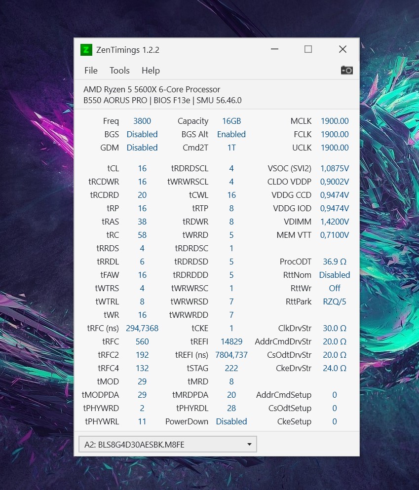

Не знаю, как это работает, но не выдавая никаких ошибок по памяти, система начинает попросту хреново работать при дальнейшей ужимке. Игры загружаются с какими-то затыками, как будто подвисаниями. Иконки при открытии папок на рабочем столе появляются на глазах, а не мгновенно, как всегда. И всё это при попытке снизить, например, tRC. Хотя, вроде бы, есть куда. И, повторюсь, ошибок на часовом экстрим тесте нет.
3800.jpg [ 229.02 КБ | Просмотров: 510 ]
Подскажите, куда ещё копнуть. Для моих горе-плашек это, видимо, предел
tRP=20 решит вашу проблему, вы очень сильно пережали этот тайминг.
Как правило, tRCD=tRP.
Конкретно сейчас проблемы нет, она начинается после ужатия ещё чего-то относительно показателей на скриншоте. Всё равно разжать? tRP имеет какую-нибудь зависимость от остальных таймингов? Где-то слышал, что нет смысла опускать ниже tCL (не уверен в правдивости). А в целом как дело обстоит? Буду благодарен за пояснение

Регистрация: 10.06.2011
Все равно разжать.
tRCD=tRP у вашей модели памяти, с tCL tRP никак не связан.
tRC=tRAS+tRP
Для DDR3 было выведено просто оптимальное соотношение (тогда возникает минимум задержек):
tRTP + tRP= tCL + tBurst
Добавлено спустя 51 секунду:
А затем пробуйте синхронно снижать tRAS и tRC.
37/57

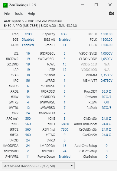

Через калькулятор(safe mode) разогнал свою 2400 до 3200. Прогнал TM5 @1usmus_v3 (3 цикла) без ошибок. Направьте, поправьте. Спасибо.
SD,DD у вас не применяются, можете смело выставлять =1.
tRC=tRAS+tRP
Завышены WR,RTP,WTRL,WTRS.
Основная ошибка:
RRDS,RRDL и FAW.
Нужно выставить 4,4,16.
TableDRAM(simple+обычная) bit.ly/3rTIBLv bit.ly/32WnkTU
Tm5(ddr4/5) bit.ly/2Oe8R00 bit.ly/2H9jIZH bit.ly/2MUvl6n bit.ly/3wedj8U bit.ly/3STH2wx
