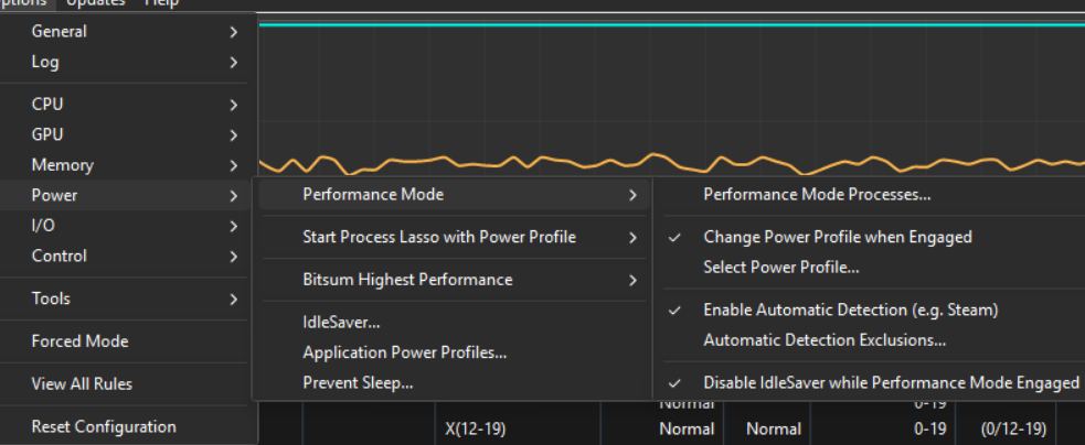

HertZ писал(а):
Process Lasso автоматически вешает
Разве? Чтобы он что-то автоматически вешал нужно чтобы вот тут галочки стояли.
Screenshot 2026-07-09 214819.png [ 35.82 КБ | Просмотров: 534 ]
В противном случае он автоматически делает, только то что ему сказали.
Да если бы.

Регистрация: 29.03.2017
Ты уверен, что это он что-то делает? :D
Кроме него в этом снимке винды ничего не было. Вообще. Как поставил его, так и началась эта херня непонятная с результатами в разных бенчах. Удалять пробовал, не помогает. Плюнул и поставил обратно, в случае надобности в трее жму "стоп" и всё становится нормально.
Может ты вместе с ним переключил план питания или "драйвер чипсета" обновил? Не делает он так сам по себе, без указанных галочек.

Фото: 117
Agiliter , ХЗ. Ничего не менял и ничего не трогал. Что оно сделало с системой, я не знаю, но эта катавасия с усыплениями чиплета и прочим точно из-за этой херни. Переубеждать никого и ни в чем не буду, но сравнить два варианта "до" и "после" вполне способен. :crazy:
Как приедут новые фитинги, буду пересобирать контур и заодно эту хрень затру вместе с системой.
Ну кроме:
Screenshot 2026-07-09 220050.png [ 111.22 КБ | Просмотров: 511 ]
Там тупо больше нечему меняться автоматически.
Скорее всего у тебя просто схема питания "обновилась".
