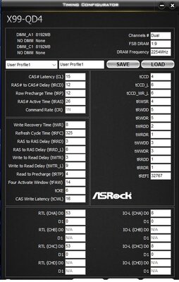

IceColdKilla писал(а):
Если обе планки поставить в левые слоты на плате tCWL тоже ниже tCL не едет? Впервые вижу такие чертовски странные дела. Стандарт JEDEC такое не допускает, но вроде бы контроллер памяти Intel - да.
Производитель рекомендует ставить планки в красные слоты, крайние самые, там и стоят
Сейчас работают вот так, тм5 без ошибок
123.jpg [ 124.53 КБ | Просмотров: 4316 ]
i5 12400, galax 3070, 32gb
Регистрация: 26.03.2018
Ну, это вообще жесть жёсткая. BOBKOC, не пора ли упомянуть в правилах то, что tCWL всё-таки может быть больше tCL на единицу, не порождая ошибок, но не обязано? До кучи tWR иожно ставить сильно ниже tCL, но соблюдая tRTP=tWR/2.
IO-L'ы равны 8, и они одинаковые. Память тренируется идеально. Весьма недурственно. И что за чудо-память такая?

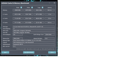

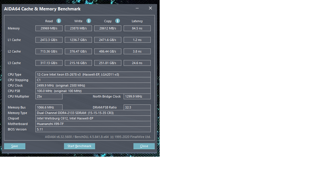

Привет. Купил китайскую плату и 2680v4.
Ничего не разгонял.
Память 2133, 2*8Gb. CPU-Z показывает memory 1064.2Mhz (это норм вроде бы). Но при этом тайминги 10/10/10/28 - таких таймингов же не бывает при такой частоте?
При этом показывает зашитые в SPD корректные для этой частоты 16/15/15/36.

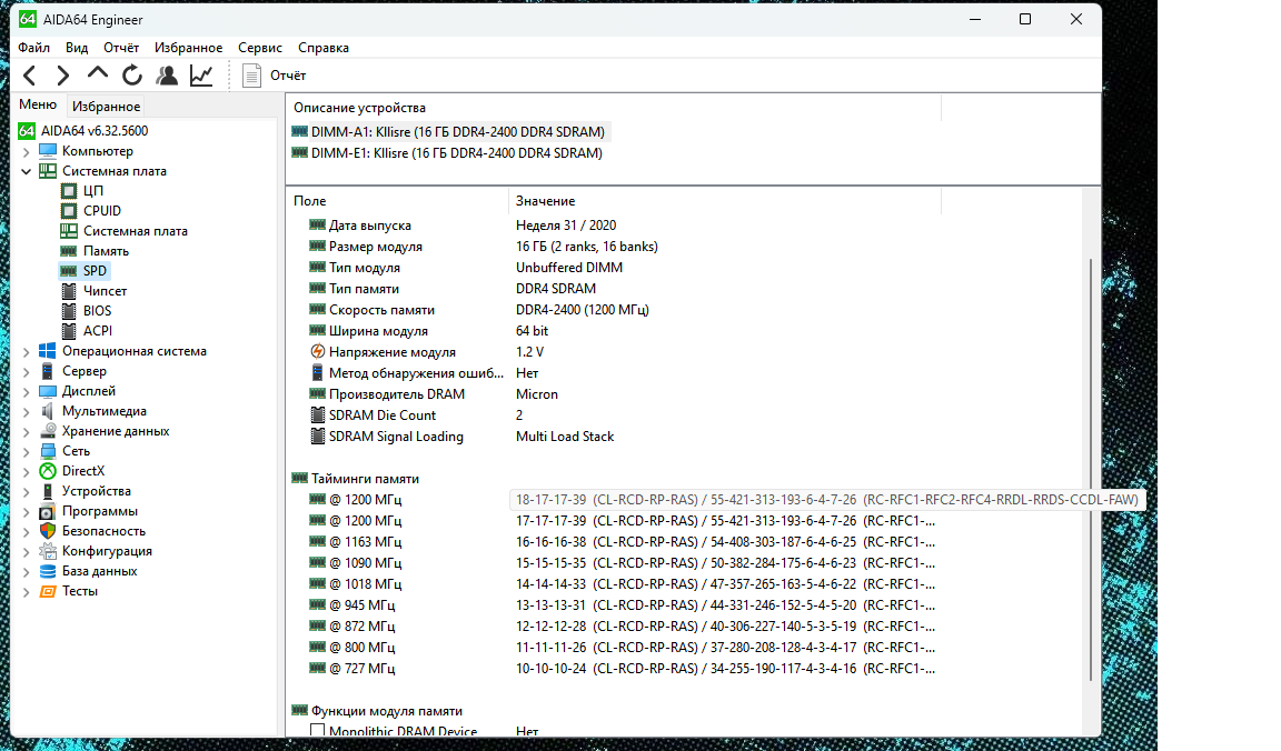

Регистрация: 30.11.2023
navuhudonosor из аиды покажи скрин тест кэша и памяти
cachemem.png [ 92.25 КБ | Просмотров: 4035 ]
Регистрация: 28.02.2009
Откуда: Новосибирск
Это CPU-Z почему-то показывает хрень с таймингами, Аида правильные показывает, вопрос закрыт.
navuhudonosor
этот камень поддерживает 2400 можно попробовать, бери настройки
@ 1200 МГц 17-17-17-39 (CL-RCD-RP-RAS) / 55-421-313-193-6-4-7-26 (RC-RFC1-RFC2-RFC4-RRDL-RRDS-CCDL-FAW)
если поедет то можно будет понижать, если нет то нет, и неплохо было бы перед этим узнать что делать если система не запустится. Удачи.

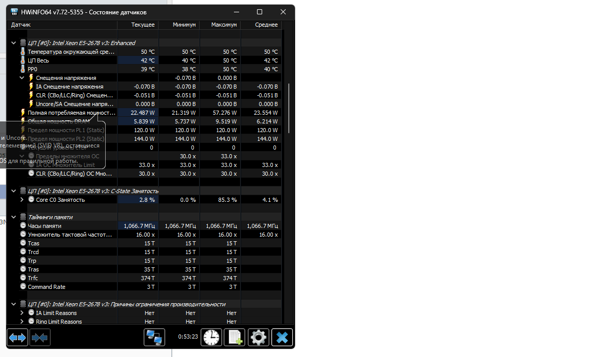

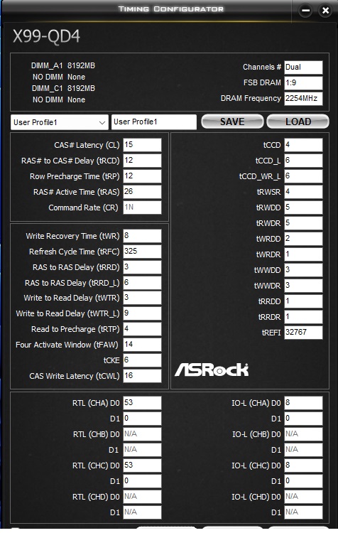

Регистрация: 13.04.2024
всем привет. мать 99 tf проц 2678v3 оперативка клисар 2 планки по 16 гб ддр4 2400 вообще не хочет работать без ошибок в тестмем5 если в профиле что то поменяю даже просто с 3N например на 1N любую манипуляцию с памятью и все сразу ошибки сыпет в программе в стоке ошибок нет
Unt1itled.png [ 202.06 КБ | Просмотров: 3170 ]
Untitled.png [ 63.74 КБ | Просмотров: 3170 ]

я же говорю у меня любые манипуляции с таймингами сразу идут ошибки хоть 1 тайминг на единичку изменить даже + в конфигураторе показывает вообще какую то дичь другие тайминги и показатели то одноканал с 16 гигами то 4х канал зависит от версий конфигуратора мне вообще кажется он у меня не работает должным образом... я физически не могу ничего сделать чтоб не было ошибок так что смысл мне от этих прог нулевой
может кто то сталкивался тоже с таким хелпаните если сможете
Повышение таймингов тоже порождает ошибки? Поставьте 18-18-18-39 в BIOS при остальном на умолчаниях - это худшие тайминги для 2400 МГц по версии JEDEC. Если есть ошибки, то иного выхода, кроме замены BIOS или памяти, я не вижу.
зачем мне повышать тайминги от этого латентнось растет у меня при 15-15-15-35 374 3N 83ns 2х канал...хотел урезать хоть чуть чуть чтоб латентность понизить но любые манипуляции с таймингами в низкую сторону сыпет ошибки в проге винда сама по себе работает нормально но при нагрузке например запустить бф 2042 через какое то время бсод и ребут системы тоесть не держит нормально систему уже бф 2042 нагружает очень хорошо как бенчмарк жесткий) при дефолтных таймингах все работает и играется нормально видимо у меня память не айс попалась либо биос плох хотя у меня со стоковым биосом вообще небыло пункта для изменения таймингов в биосе я прошил от кошака 25.05.2020 появился пункт что могу менять а толку ноль так как любая манипуляция в низкую сторону изминения таймингов = ошибки
