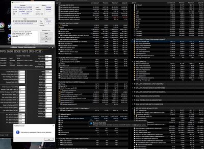

Помогите с таймингами? Что менять, задержку уменьшить, может скорость еще добавить... 6545965460
Поменял сегодня Озу на Patriot Viper Venom [PVV532G620C40K] 32 ГБ .

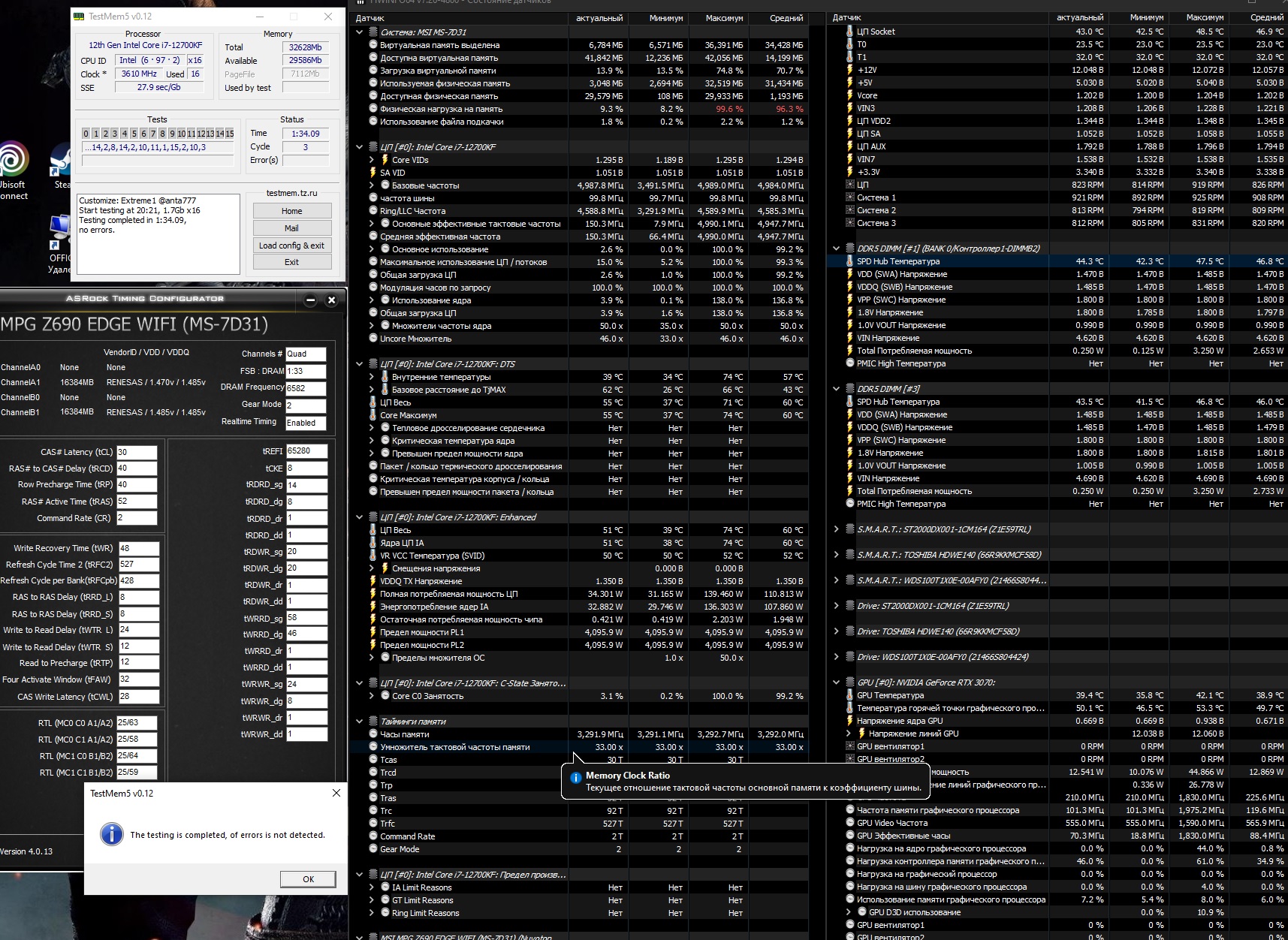

Какие ТРЕФИ ставить будем?
6600.jpg [ 885.79 КБ | Просмотров: 1723 ]

garison87 НУ вот теперь дальше иди) Я на воде трефи максимальные ставлю, на влздухе хз

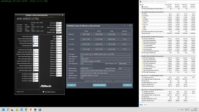

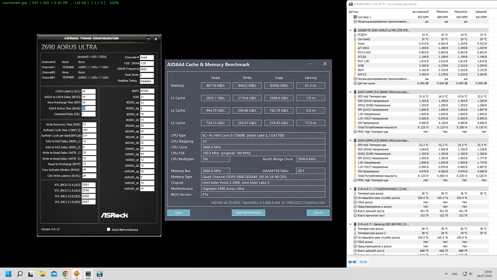

Привет знатокам. Есть память Kingston FURY Beast Black KF556C40BBK2-32 32 ГБ 5600 МГц (40-40-40-76). Чипы SK Hynix. Работает на мат. плате Gigabyte Z690 Aorus Ultra (F7e). Так вот XMP профиль не работает на частоте 5600, только на 5200. Из настроек есть только VDDQ, которое повысил до 1,35 В. И есть XMP Booster - предустановленные профили разгона от производителя. Память заводится только при повышении VDDQ до 1,35 В и выбранной предустановки из списка на 5600. Может что посоветуете, только не замену мат. платы. А то вроде ж как по статистике эта память у многих и на 6000 и на 6200 заводится.
Такая же фигня. Максимум, что удалось выжать на скриншоте. На 5800 стартует и проходит тесты, но не выходит из спящего режима,- ошибки при тренировке. На 6000 вообще старта нет (у меня KF560). Значение tREFI выше 65280 в BIOS поставить нельзя. Косякнула гига в этот раз. Такое хорошее железо за свою цену и такая прхабная реализация в части ПО.
