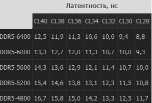

TheEd писал(а):
Возможно и не имеет смысла, ибо 6000 на 28 дала бы меньшую латентность.
латенси.jpg [ 25.94 КБ | Просмотров: 2699 ]
