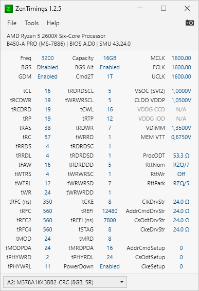

Регистрация: 14.10.2010
Откуда: Vladivostok
Подогнал вторички, как посоветовали выше, прогнал TM5. Как дальше поступить, ужать основные тайминги из калькулятора(фаст пресет) или вторички ужимать? WR,RTP,WTRL,WTRS, как правильно их ужимать? Спасибо.
А за что обидели RDRDSD и WRWRDD ?
Добавлено спустя 1 минуту 24 секунды:
Первым делом ищутся стабильные первичные тайминги.
TableDRAM(simple+обычная) bit.ly/3rTIBLv bit.ly/32WnkTU
Tm5(ddr4/5) bit.ly/2Oe8R00 bit.ly/2H9jIZH bit.ly/2MUvl6n bit.ly/3wedj8U bit.ly/3STH2wx
Откуда: Vladivostok
anta777 Выше вы посоветовали SD/DD = 1 , RRDS,RRDL и FAW = 4,4 и 16 Другие не трогал(авто).
Статус: В сети
Регистрация: 10.06.2011
А у вас RDRDSD=5 , а нужно 1.
WRWRDD=7, а нужно 1.
Откуда: Vladivostok
Поправил, криворучка я.
safe_last4.png [ 31.88 КБ | Просмотров: 373 ]
cachemem4.png [ 92.13 КБ | Просмотров: 373 ]
Статус: В сети
RDRDDD осталось 5, а нужно 1.
Добавлено спустя 34 секунды:
PowerDown=Disabled !!!!!!!!!!!!!!!
Откуда: Vladivostok
anta777 WRWRSD тожн в 1?
Статус: В сети
Да.
Затем первичные тайминги.
Явно tRCD и tRP можно снизить до 18(17).
Откуда: Vladivostok
Это GDM перевести в Disable, или BGS в Enable. Опять же по калькулятору ставил. Спасибо.
