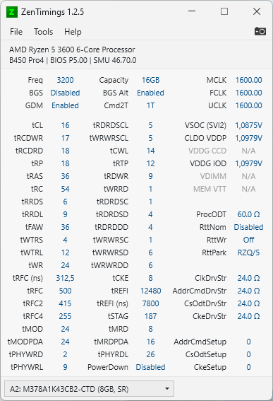

изображение_2021-09-26_211031.png [ 55.25 КБ | Просмотров: 615 ]
Нормально?

anta777 ткните носом пожалуйста, где искать. Вроде весь биос облазил... Спасибо.
Регистрация: 10.06.2011
tCKE=1
Добавлено спустя 1 минуту 25 секунд:
Tony писал(а):
Нормально?
tRAS=tRC-tRP
Для вас - поднять tRAS, а потом пробовать синхронно с tRC снижать.
Добавлено спустя 54 секунды:
И обычно у круциалов tRCD=tRP.
Стабильность чем проверяли?

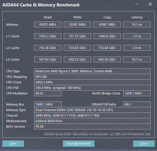

Подскажите, почему скорость записи такая низкая?
3200.png [ 90.68 КБ | Просмотров: 564 ]
ZenTimings_Screenshot.png [ 33.28 КБ | Просмотров: 564 ]
B450 Pro4 / Ryzen 5 3600 / ARO-M14G / 2*8Gb 3600 MHz / 1Tb m2 / 240Gb ssd / 1Tb sata /RTX 3070 / Zalman Z3 PLUS / SF Leadex Platinum 750W
Из-за урезанного контроллера процессора.
TableDRAM(simple+обычная) bit.ly/3rTIBLv bit.ly/32WnkTU
Tm5(ddr4/5) bit.ly/2Oe8R00 bit.ly/2H9jIZH bit.ly/2MUvl6n bit.ly/3wedj8U bit.ly/3STH2wx

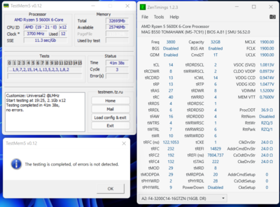

Регистрация: 25.03.2021
anta777 писал(а):
Тест с конфигом универсал проходят эти настройки?
У меня есть очень сильные сомнения.
Универсал из шапки. если да то прошел
Снимок экрана 2021-09-26 200752.png [ 239.46 КБ | Просмотров: 557 ]
