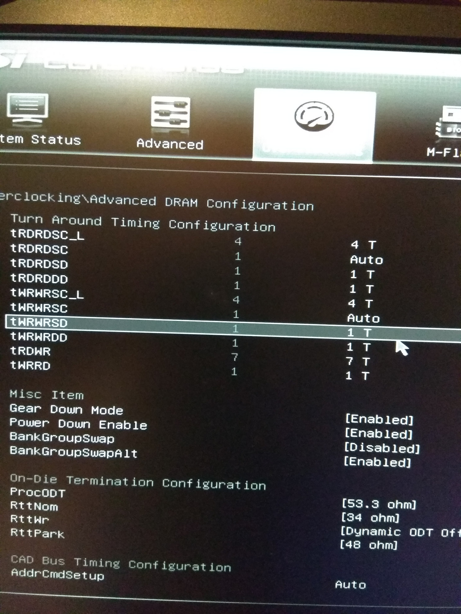

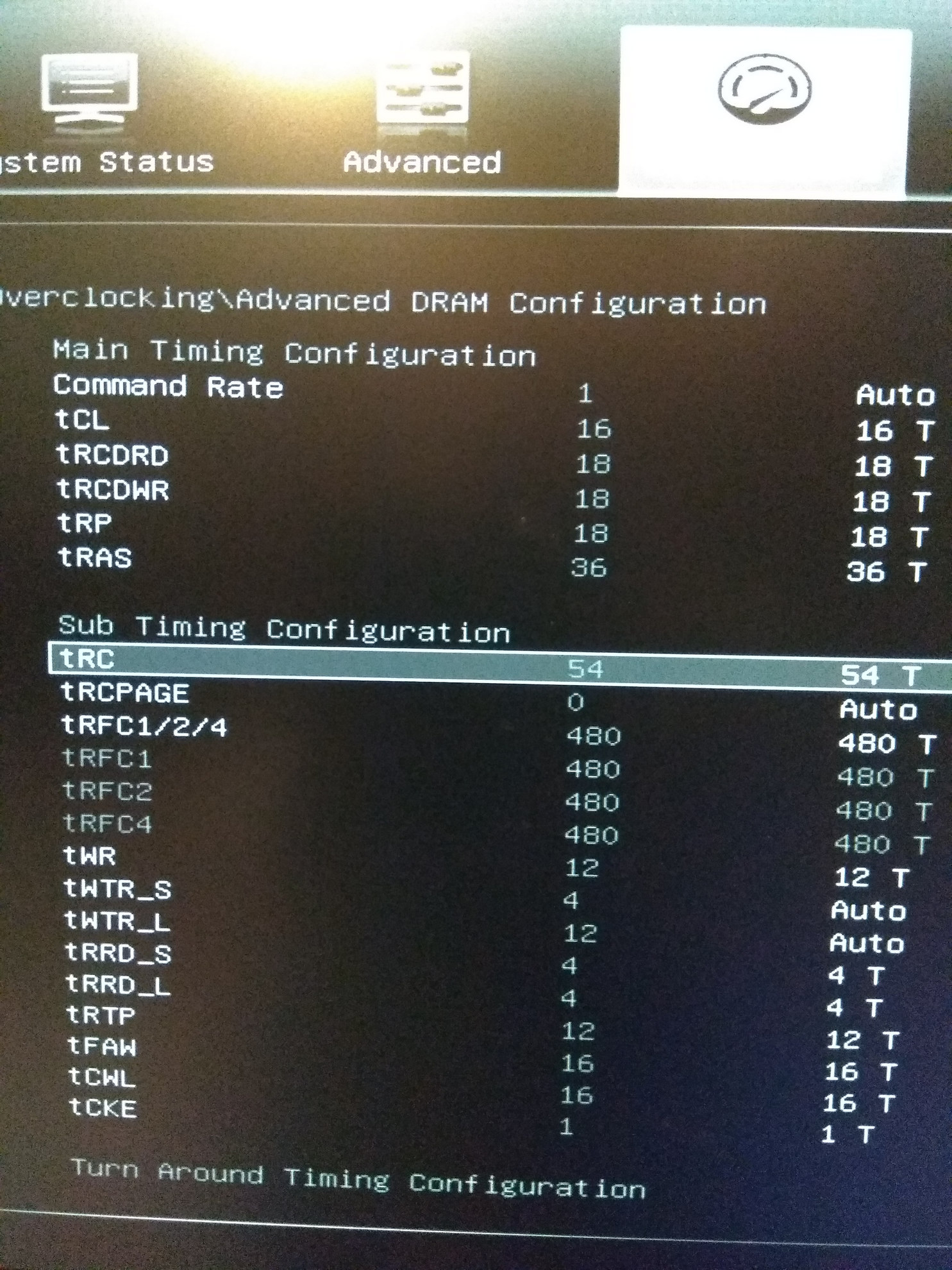

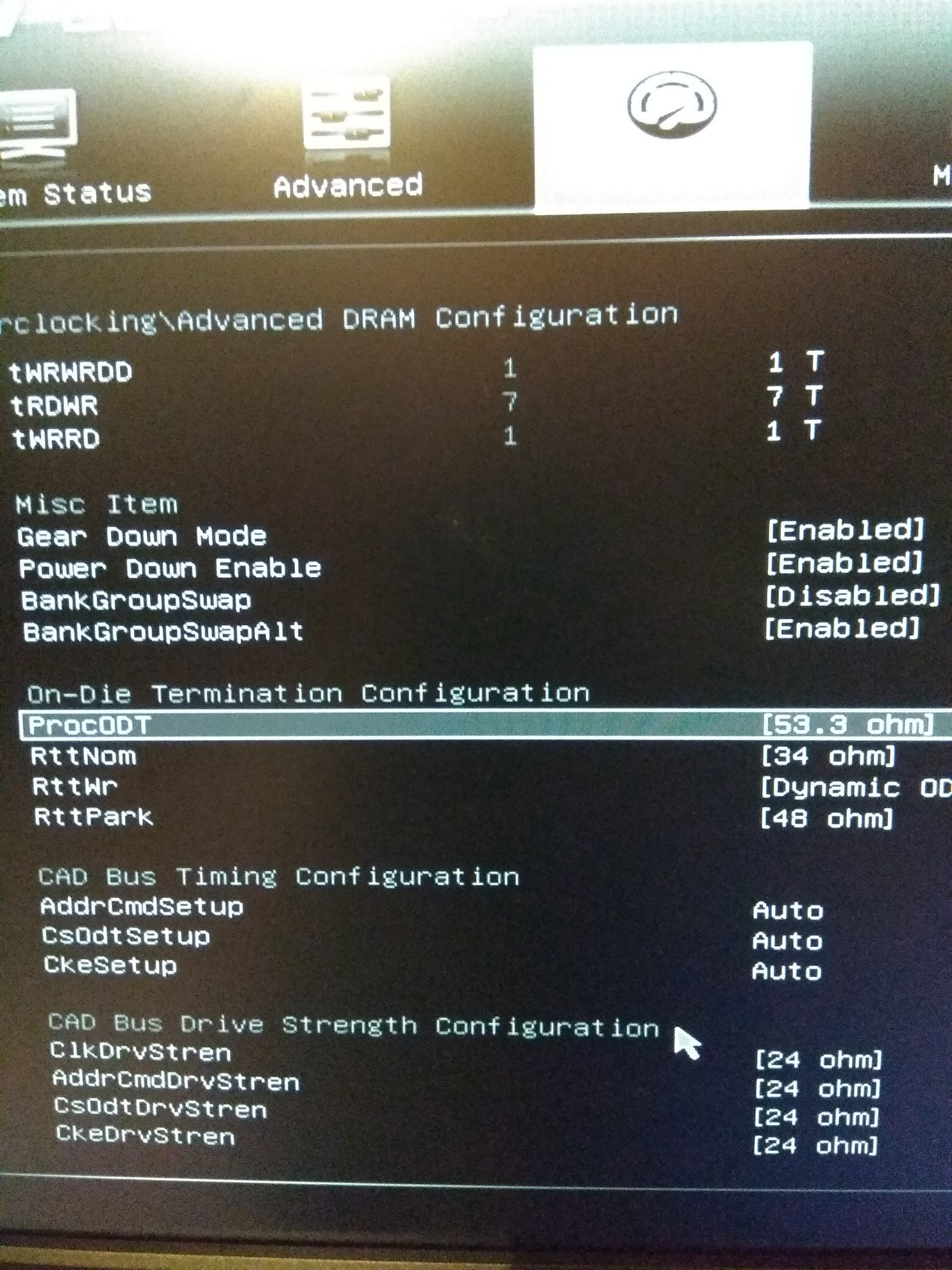

anta777 WTRL=RTP=6 не грузит, на мат плате, диод CPU горит.
Биос
1-1.jpg [ 610.7 КБ | Просмотров: 625 ]
2-2.jpg [ 520.68 КБ | Просмотров: 625 ]
3-3.jpg [ 633.3 КБ | Просмотров: 625 ]
Регистрация: 10.06.2011
Ниже Gear down mode есть power down.
Добавлено спустя 35 секунд:
WTRL=RTP=8
WR=16
TableDRAM(simple+обычная) bit.ly/3rTIBLv bit.ly/32WnkTU
Tm5(ddr4/5) bit.ly/2Oe8R00 bit.ly/2H9jIZH bit.ly/2MUvl6n bit.ly/3wedj8U bit.ly/3STH2wx

N0xious задай tRFC1 а не 1/2/4

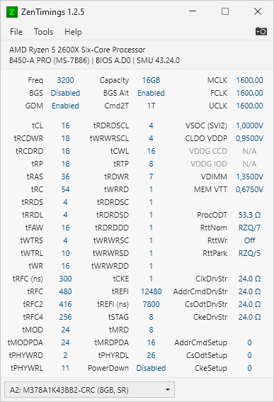

от чего зависит tPHYRDL ? Перепрыгнул с 26 на 28, настройки идентичные
От тренировки.
