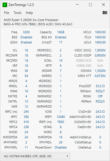

anta777 Проходит TM5 Universal-2@LMhz, "SCL=1" не грузится, "tRFC=384" TM5 лезут ошибки.
last.png [ 32.01 КБ | Просмотров: 462 ]
lastcmem.png [ 92.31 КБ | Просмотров: 462 ]

iDarkEmpire писал(а):
что не так? а то поставил так пол года назад, и вроде все ок
RCDWR=8
RP=19
RAS=RC-RP, пока у вас
RC=58
RAS=39
Можно снижать RC вместе с RAS по 1 синхронно.

anta777 писал(а):
RCDWR=8
RP=19
RC=58
RAS=39
так? по результатам что то не вижу никакой разницы

Регистрация: 10.06.2011
Можно выходить в окно, а можно в двери.
По результатам нет никакой разницы.
Добавлено спустя 1 минуту 20 секунд:
Вы уже снизили RC и RAS до минимума?
57/38
56/37
55/36
54/35
Уже нашли рабочий?

Регистрация: 15.09.2012
57/38
56/37
55/36
54/35
Уже нашли рабочий?
Добавлено спустя 45 секунд:
WR=12 RTP=6
стабильно вот так вот
ниже не дает RC и RAS
9800X3D | RTX5090 | 8000cl34 | X670E GENE
Хорошо, а WTRL идет ниже?
WTRS=3 пробовали?
TableDRAM(simple+обычная) bit.ly/3rTIBLv bit.ly/32WnkTU
Tm5(ddr4/5) bit.ly/2Oe8R00 bit.ly/2H9jIZH bit.ly/2MUvl6n bit.ly/3wedj8U bit.ly/3STH2wx
WTRS=3 пробовали?
насколько ниже?
на 3 ну как минимум система стартует
Обычно 3.
Добавлено спустя 50 секунд:
Все sd и dd тайминги =1, они у вас не применяются.
WRRD=1 , он у вас тоже не применяется. Можно сравнить с WRRD=3, некоторые платы/биосы ее любят.

ну вот например что рекомендует калькулятор
WTRL 6 а WTRS 3
на счет sd и dd не понял, типо все на 1?
Все на 1.
SCL можно пробовать снижать до 3(2).
