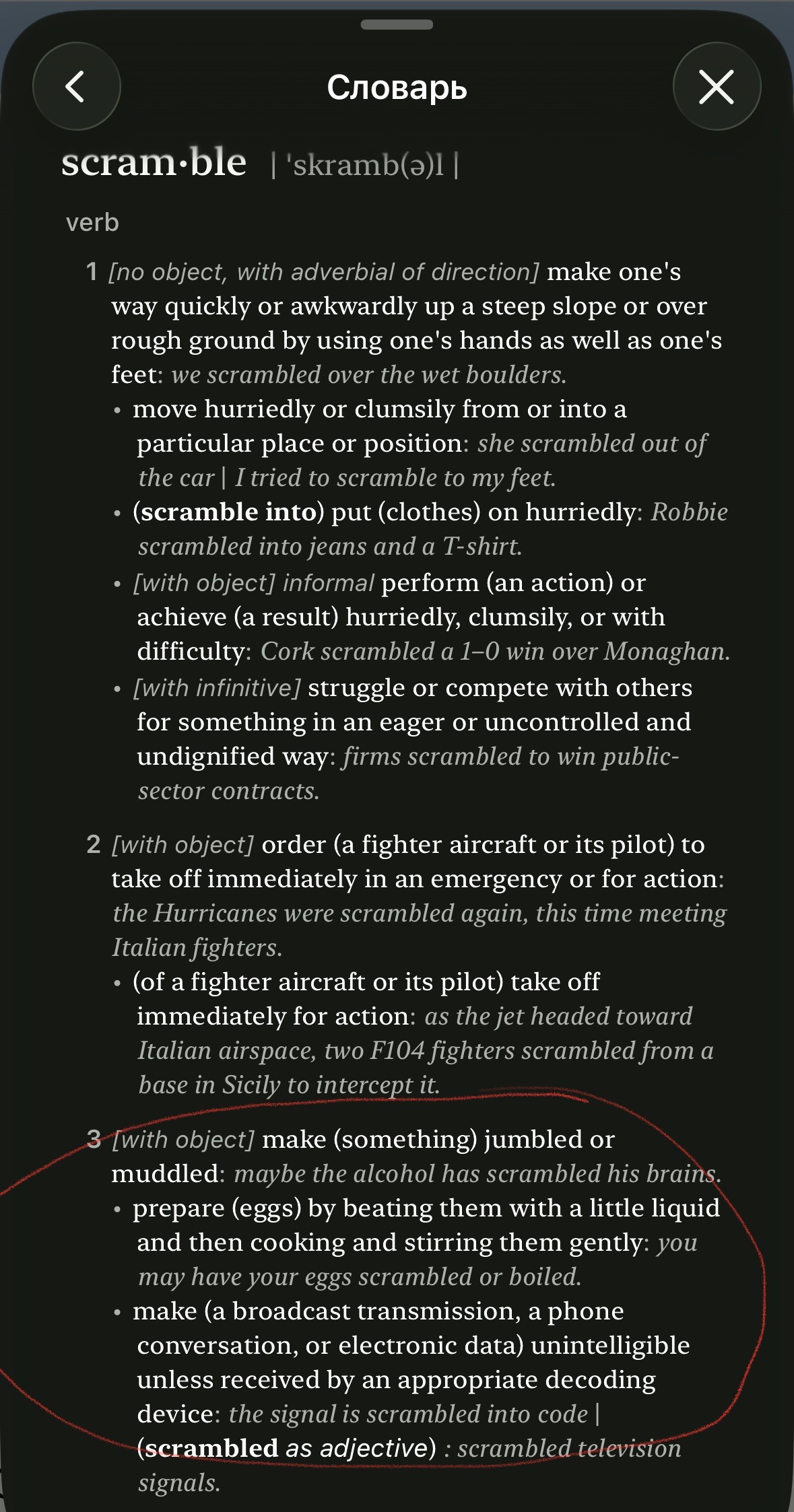

odvolk10, эта статья скорее для примера, конкретно работу о подсматривании за памятью я сейчас не нашел, но точно уверен что читал.
Таких статей довольно много, в том числе и конкретно про память:
https://arxiv.org/html/2409.02292v1
Тоже не совсем то, это про обратную ситуацию, когда память осознанно используется как антенна на уже взломанной системе. Но тоже очень по этой теме и Data Scramble это тоже прикрывает настолько, насколько это технически возможно.
В целом, не стоит искать сложного обоснования случайному побочному эффекту, когда вся суть скрыта в самом названии 🤷‍♂️
IMG_5477.jpeg [ 520.81 КБ | Просмотров: 401 ]
Данных функций с 2019-го года было внедрено много, и цель всегда одна - закрыть дыры, которые раньше не додумывались воспринимать всерьез. Пока петух не клюнул и трубы не прорвало.
Повышение стабильности в каких-то сценариях - это не предназначение, а просто случайный побочный эффект. Примерно как лекарство от запора может понизить артериальное давление.

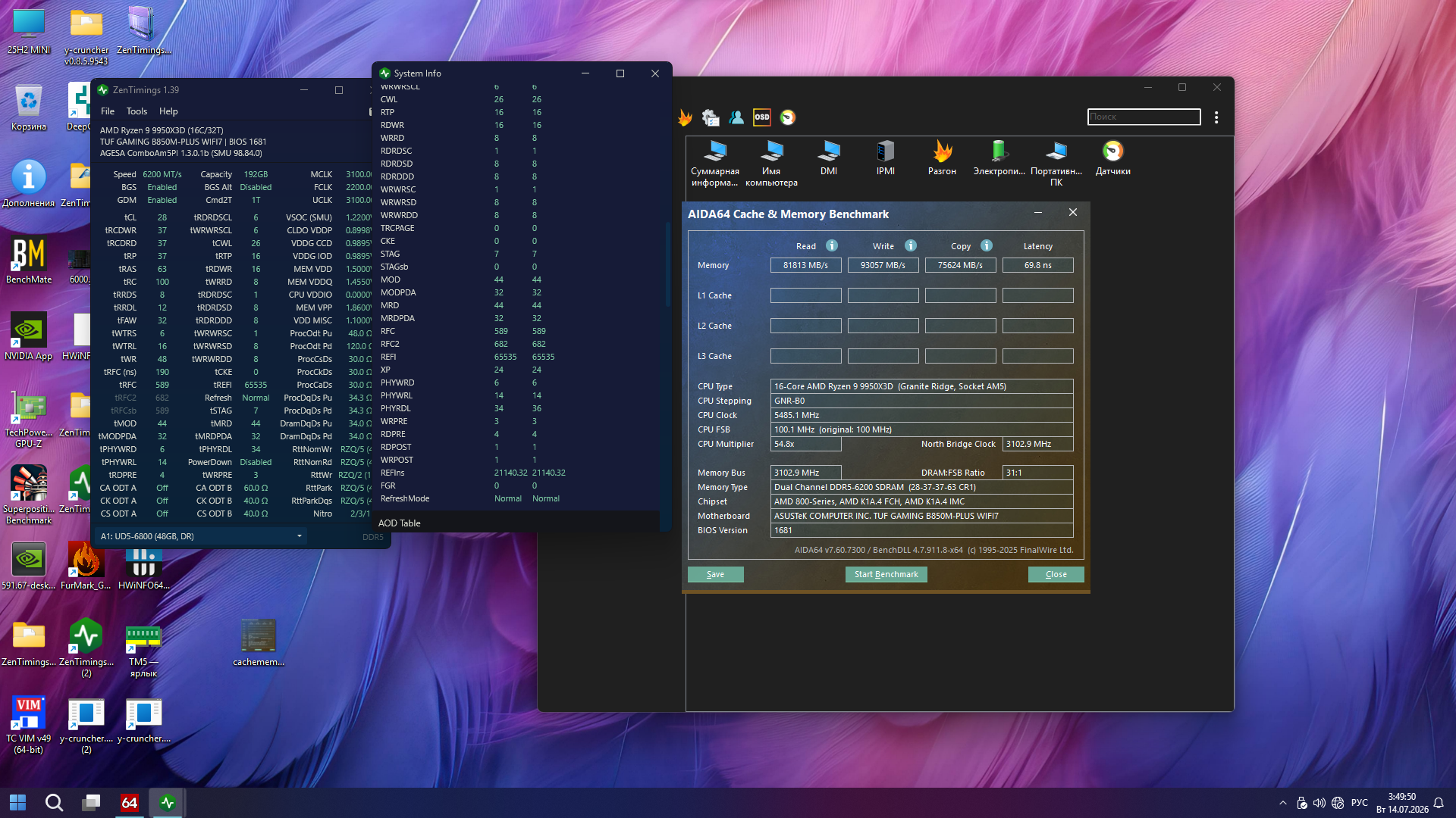

Господа!
есть проблемка - айда64 латентность ожидал 65, но почемуто asus 70 показывает.
куда копать? может кто сталкивался?
9950x3d 192gb asus b850m
cachemem1922.png [ 2.04 МБ | Просмотров: 177 ]

nominal писал(а):
Господа!

Я бы сказал спасибо что 192г вообще на 6200 запустились)
ну оно и 2133/6400 cl30 работает на vsoc 1.29... но трефи и тайминги не держит
вы подскажите пжст что покрутить? может винда тестовая сраная или версия айды
проверял y-cruncher pi 25b 487 секунд, vt3 tm5 usmus aida стресс cb24

Для 4хDR дополнительная латентность это нормально. Можно чуть уменьшить кручением таймингов, но для начала я бы убедился что оно вообще работает.
P.S. 6400 для 4хDR это точно фантастика.

HertZ все равно такое ощущение, что гдето 5 срезать как мсай можно
