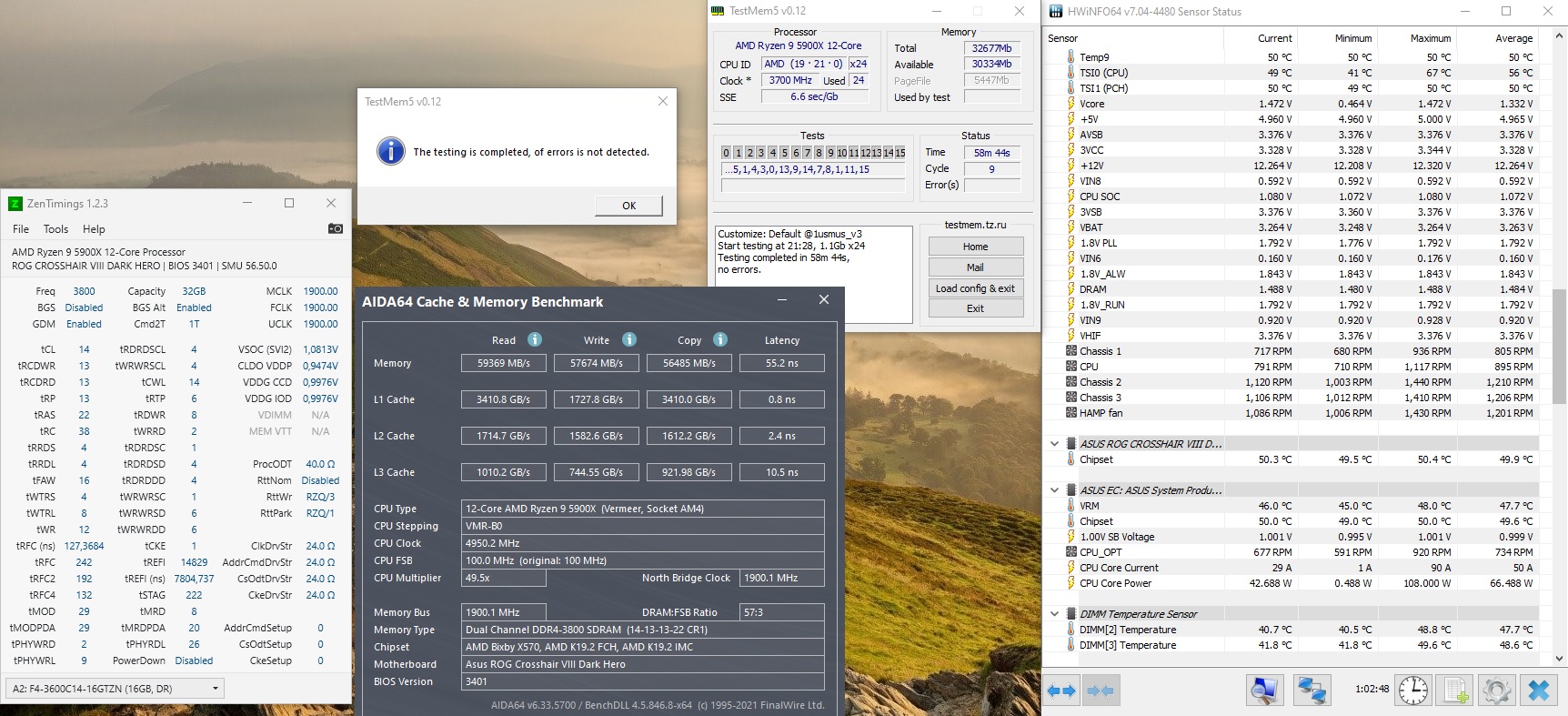

Добрый вечер! Гоняю с данными настройками месяца 3, конфиг вроде как стабильный (в тестах 1usmus V3 config и Universal-2 config ошибки не появляются).
Но иногда (очень редко) замечаю небольшие зависания в играх, и я подумал на ОЗУ (процессор пока в стоке).
VDIMM = 1.49
Не пережал ли я ничего излишне?

WRRD=RDRDSD при CL=CWL
Добавлено спустя 42 секунды:
tRC=tRAS+tRP, а
tRAS>=tRCD+tCL
Добавлено спустя 34 секунды:
tRFC=256

Получается нужно увеличить tRAS=28, tRC=42, tWRRD=4 и tRFC=256, верно?
Но почему нужно увеличивать tRFC, разве меньше не лучше?
Во всяком случае попробую и сравню результаты, спасибо :-)
Регистрация: 10.06.2011
Меньше лучше, но я считаю, что при вашем значении tRFC не все субмассивы успевают обновиться.
TableDRAM(simple+обычная) bit.ly/3rTIBLv bit.ly/32WnkTU
Tm5(ddr4/5) bit.ly/2Oe8R00 bit.ly/2H9jIZH bit.ly/2MUvl6n bit.ly/3wedj8U bit.ly/3STH2wx

iDanielle VDDG IOD поставь 1.02v, посмотри как пойдет.

А у меня не слишком низкий tRFC?
https://forums.overclockers.ru/download ... &mode=view
для вашего напряжения нормальный

А еще вопрос, вот самые низкие тайминги которые проходят тесты без ошибок
3800с1413.jpg [ 471.47 КБ | Просмотров: 541 ]
есть ли смысл в 14/13/13/13 при включенном GDM? судя по AIDA латентность не уменьшается.

iDanielle
Ты GDM не отключишь при таких таймингах и таком напряжение
Латенси если снизить хочешь повышать частоту надо

Пробовал. Все что выше 3800 сыпет WHEA ошибками, хоть и запускается.
Скорее всего какие-то ошибки все же есть, несмотря на то что тесты проходит. Слишком высокая латенси для таких таймингов. Должно быть ~54нс или может чуть ниже, у меня 3800мгц 16-16-16-32-48 1.44в уже дают 54.5нс
