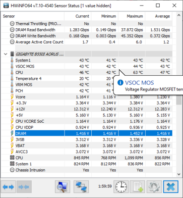

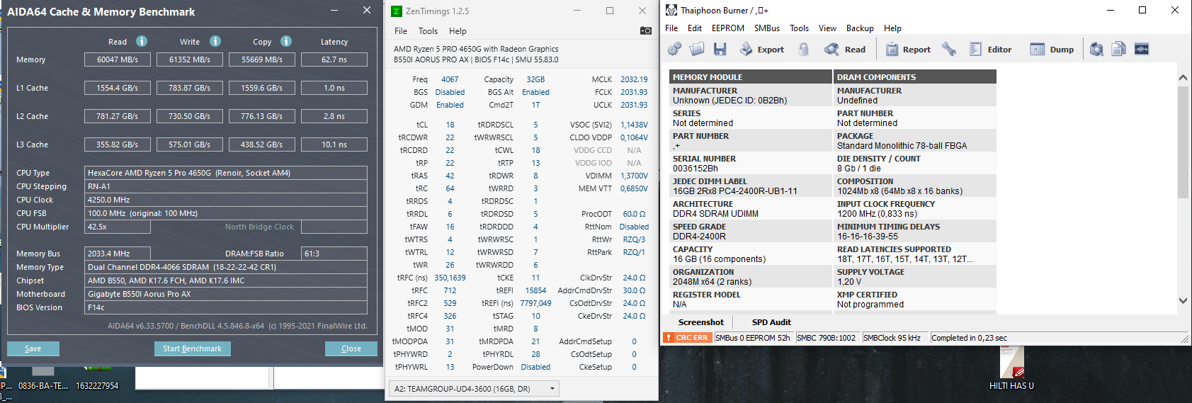

Здравствуйте, прошу помощи в корректировках таймингов, уже не могу) данные значения на скринах стабильны(вроде) на данный момент, мать gigabyte b550i pro ax, вольтаж стоит в биосе 1.37, в простое 1.416 в нагрзуке 1.452(что за Х с вольтажом?), нужна помощь в подборе вторичек третичек и т.д и вообще что можно оптимизировать а 4133 запуск есть, но потом может не загрузиться, на 4200 сразу сброс cmos. p.s тестируюextreme@anta777. тест в аиде немного занижен, т.к щас работаю

Firefly117 VSOC даже для требуемой частоты минимален, для повышения частот примерно на 0.03v+ поднимай.
Попарно с тестами занижай тайминги, но перед всем этим, минимально ProcODT опусти, 43.3 в теории должен поехать.

The KMS VSOC поднял до 1.2, procodt опустил до 43.3, остальные сопротивления выставлял вручную, нужно ли корректировать? Частота 4133 легко поехала) но просадки по псп, буду тестить и подбирать тайминги на частоте 4066. Спасибо!
