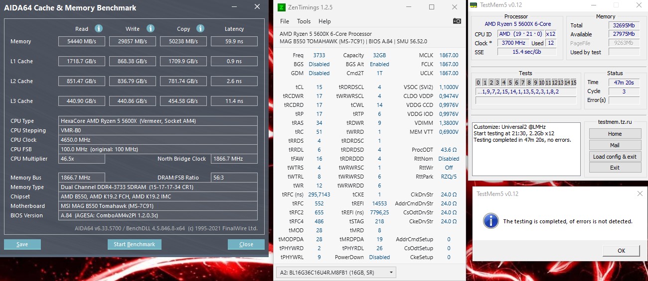

Всем доброго времени суток.
Вопрос к знатокам. Такая настройка на постоянку нормально? Нужно ещё что-то подкорректировать?

По мелочи.
SCL снизить.
RDWR=8 попробовать.
WR,RTP,WTRLS,WTRS пробовать снижать.
Но мне кажется, что стабильный tCL=15 при 1.38 вольт маловероятен.

Да вроде всё работает.
HWinfo 1.39 показывает. Чему верить?
Регистрация: 10.06.2011
Я бы поднял напряжение до 1.42.
Принято.
Спасибо за подсказки.

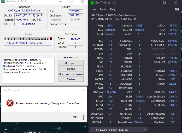

Что не так? 1 ошибка через 3 часа. vdimm 1,525.
_3533_1.525.png [ 121.41 КБ | Просмотров: 694 ]
R9 5900X / Asrock X470 Taichi agesa 1.2.0.F / 32Gb F4-3200C14D-16GFX 3733 14-14-14-28 1,5V / RTX 4070 Super / 2560x1440 240Hz
А тут очень много таймингов на грани, любой из них может давать ошибку.
