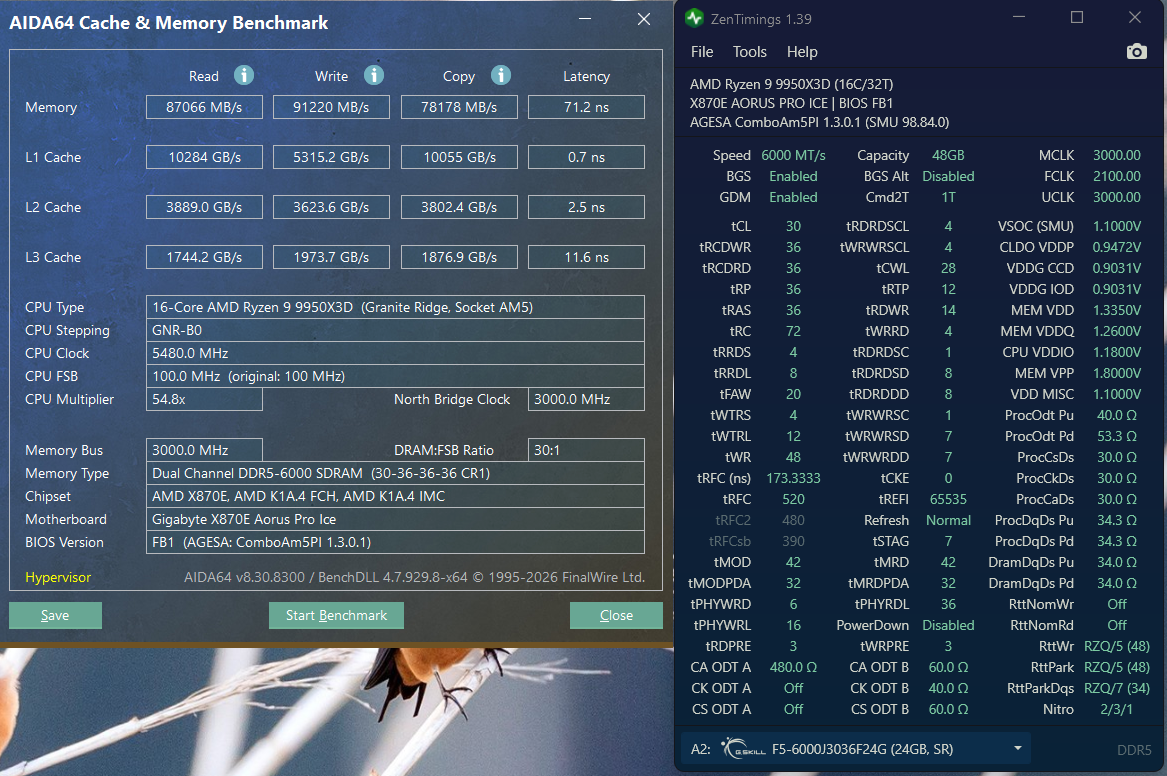

Пожалуйста, помогите советом. С охлаждением разобрался, эффект дает, но толку от этого не получил. При поднятии напряжений vSOC до 1.3, MEM VDD до 1.4 tRFC ниже 500 не заводится(тайминги по профилю XMP оставлял, все остальное в авто ставил, менял только tRFC). 500 едет и проходит все тесты, но при попытке выключения ПК зависает, при tRFC 520 все ок. Все манипуляции с памятью выполнял с автонастройками процессора, т.е. не трогал его. Это предел для моих планок или что то делаю не так?

У меня -5 вышло, сутками стресс-тесты крутить задачи нет, суть в другом: tRFC на 24 Gb Hynix M-die уронить ниже 500 можно?

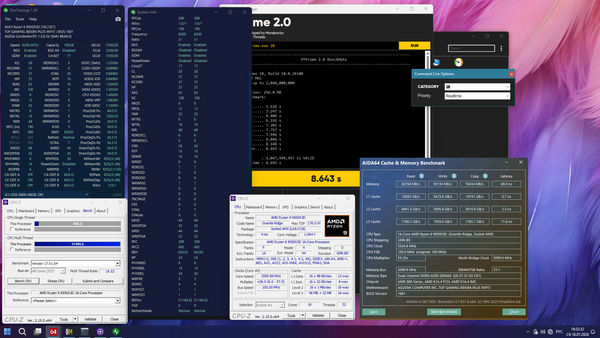

Чуток улучшил, нитро 1-3-1 скинуло пару нс до 69нс, 1-2-0 дало 68нс, но вылетает кранчер
9950x3d int vga + 192gb + asus b850m
192.png [ 1.16 МБ | Просмотров: 542 ]
192tm.png [ 383.67 КБ | Просмотров: 542 ]
PBO medium load, Eco170W +50 МГц CO -23/-23, Legacy 2, Nitro Robust X8 X8 1-3-1. Буду очень рад любым советам по уменьшению задержки или улучшению чего-либо в настройках. Я так понимаю копирование нужно поднимать!!!

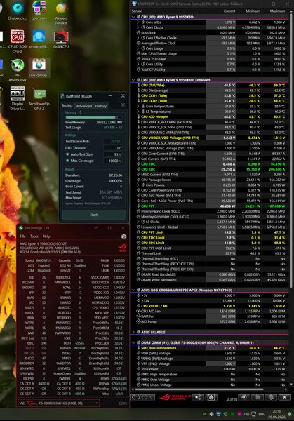

Если в них такие же чипы, как и у моей 6000CL26, то потенциал у памяти огромный. Главное что бы КП в процессоре тащил. Я сейчас сижу на 6600CL26 tRFC 120ns@1.55v В режиме 2:1, опять же, если удачный КП, то можно рассчитывать на 8000-8200cl32

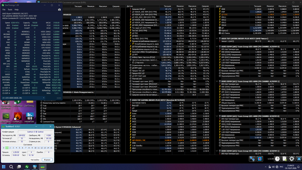

ROCOdtPD написано hi-z. Вроде его все советуют отключать. И tRFC у тебя авто чтоли стиот такой большой. Вручную обычо в районе 400 у всех. Может какрз hi-z врубил так. А как с температурой в стрессе ТМ5 ? Может банально перегрева у тебя оттого и бсоды?

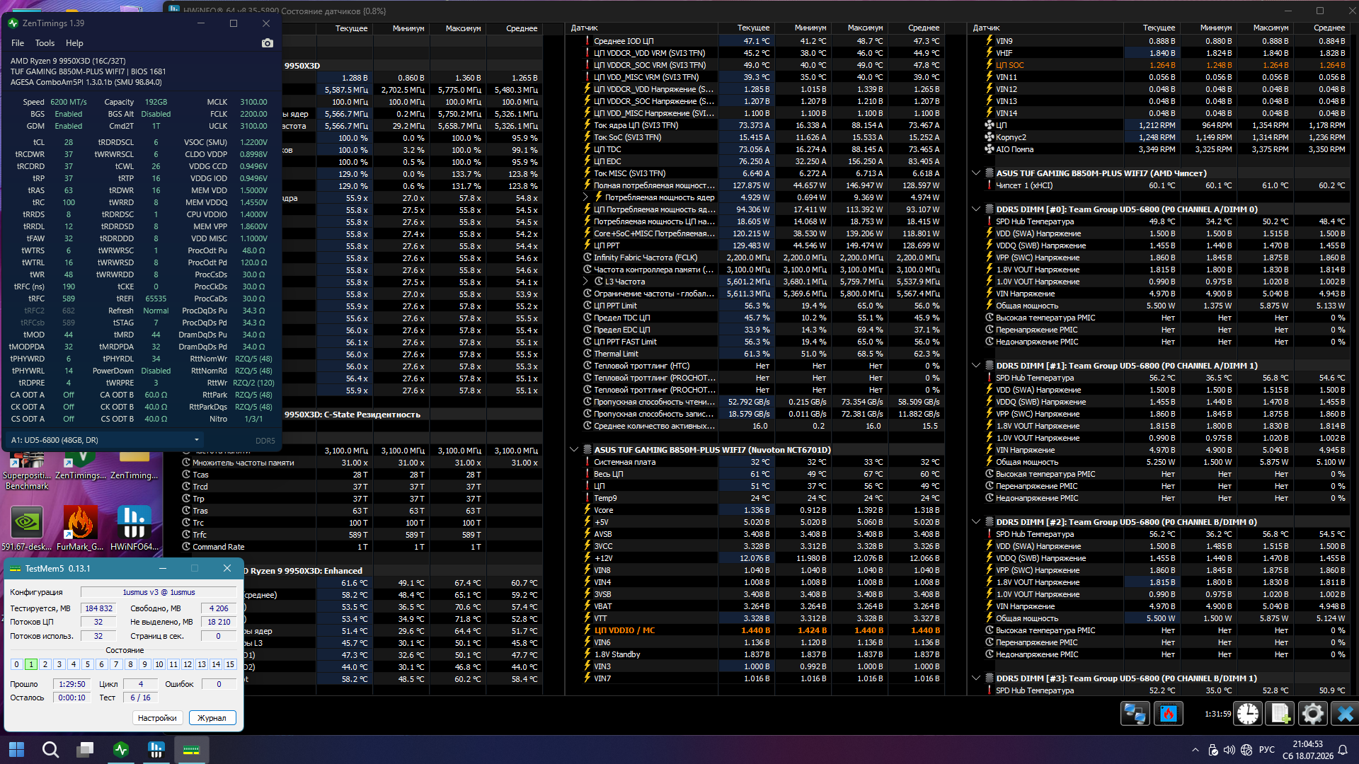

Это сетап для проверки стабильности, потому как BSODы я ловил даже на другой памяти, проце и БП, с сток 4800 или EXPO. Проблема была точно в armoury crate - потому как вчера вечером поставил его снова и протестить решил - BSOD, ночью удалил и сейчас уже 6ч стабильно работает. Сейчас в течении 24ч точно убеждаюсь что нет BSOD и буду допиливать сетап памяти. Температуры в тестировании TM5 x3d профилем 50 максимум.

Признаю, ошибся. Не помогатор. Просто слово hi-я очень похоже на подобные помогатары. Типа Hi-efficiency все такое. Но тут не про это. По температурам - какое такое может быть?? Как при 1.6V на воздушке может быть 44 градуса макс? У меня в простое (браузер) 42-44 =) Hynix-A 2x16. Это у тебя что за чипы такие космические?
Ты гонишь 4 планки по 48 DR на 6200/2200 Может надежнее 6000/2000 такое монструозное? Если под игры то тайминги дают больше профита для х3д чем частоты и скорорстей чтения записи копирования. И если такие 2200. То вроде как VDDG/VDDP маловато. Возможно 1.05, 1,10 надо под такое. SoC тоже 1,22 возможно маловат. Он ведь типа должен вывозить и успевать обрабатывать 2200. А ты тестил randomxstress одновременно с 4к/музыкой на предмет щелчков звука или затыка мышки - как признак нарушения работы фабрики. Ну и whea ошибки в винде по нулям? Но если 192ГБ то то возможно там какой-то научный расчет коллайдера или типа того...зачем людям 192 ГБ нужны даже не представляю. Локальные ии на видеопамяти запускают. Или просто закупился в предверии кризиса в 25? Тогда понимаю.

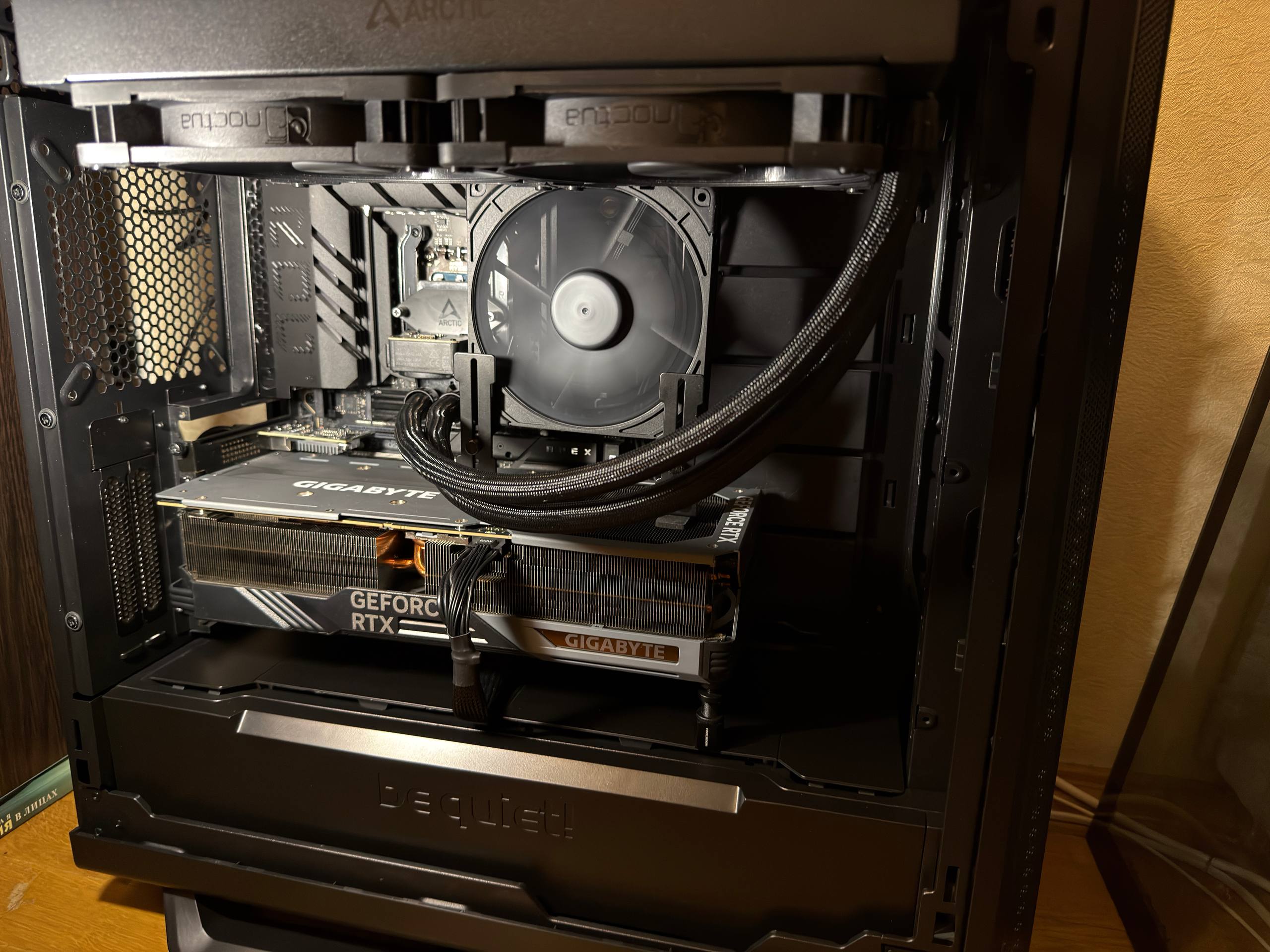

Kimdoole KD-27 + Noctua NF A14x25 G2 на 600 об/м
А если внезапно прекратит вертеться? Троттлинга или защиты у памяти вроде нету. Или это мониторить постоянно буквально в любом приложении/игре, крутиться ли он, ну или визуально "поглядывать" Я бы не смог так. Постоянная тревога.
Последний раз редактировалось romarus88 19.07.2026 20:10, всего редактировалось 3 раз(а).
Запас прочности у памяти достаточно большой. Просто словишь BSOD. Напряжение памяти в простое или браузинге не сильно влияет на температуру. До 70+ градусов вполне себе может выдержать. Уже показывал тут скрин. Ты себе даже не представляешь как тут память кипятится у процентов 80 юзеров данной конференции и они об это вообще не знают и не парятся.

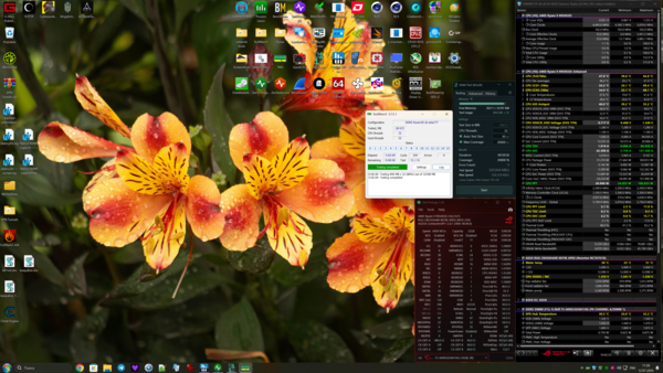

А в Absolut пробовал? =) Он жещще. Хотя если у тебя кулек то наверное пофиг. Просто что будет если кулек перестанет работать? У памяти троттлинга же нету =). А мониторить постоянно его не напаряжно будет?
Absolut - прогоню обязательно и отпишусь, по поводу контроля кулера, у меня стоит доп моник ниже основного со всем мониторингом, на 0 показатели поставлю смену цвета в красный, да и в целом 0 тоже увижу.

ну я давно на интеле тестил vt3 и включал выключал музыку видео - выдавало на разогретой системе иногда вылеты. тут было на nitro 1-2-0 чтото похожее на подлагивание, на 1-3-1 все ок. сейчас еще чуть ужал тайминги стало 68ns. надо еще пробовать, псп для двучиплетника важна, 2200/6200 на нормально при всок1.22, 2133/6400 уже требовал всок1.29 вобщем не if требует всока, частота кп памяти требует. 2200/6200 лучше чем 2067/6200?
