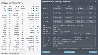

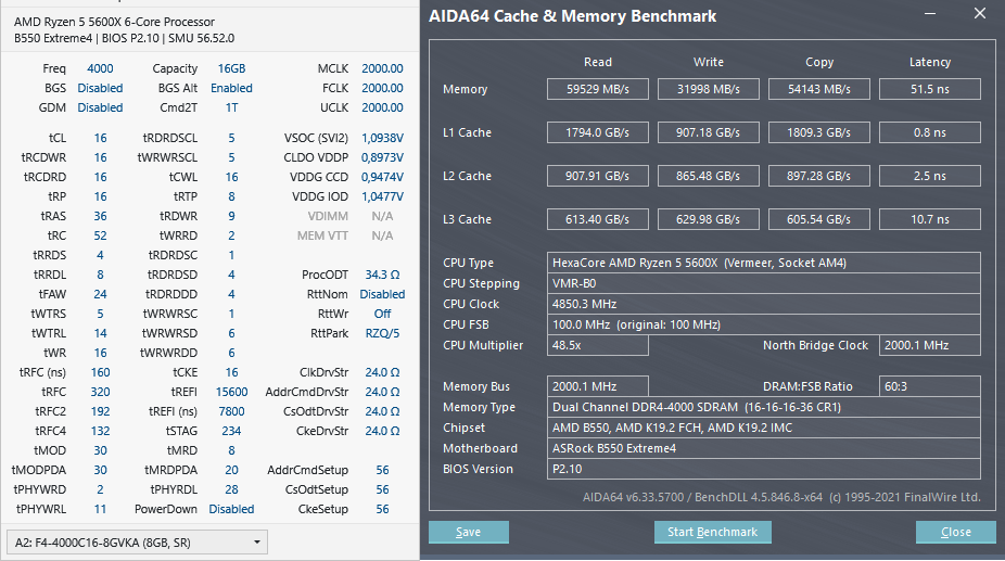

The KMS писал(а):
У меня такой же почти конфиг, стабильно работает пару месяцев, VDIMM меньше немного чем у тебя 1.42v
Я спи...дил малость насчет Vdimm )), Попробовал XMP подгрузить (почему-то только первые четыре тайминга выставились), вбил остальные вручную и tRFC поменьше чуть (куда 700-то...)
Вообщем такая хрень стабильна. Да, и вместо 2T - setup 56.
Странные чипы, от того конфига к-рому нужно было еще 60мв сверху отделяет всего 0.5 нс.
1.400V ровно
a-la-XMP.png [ 222.59 КБ | Просмотров: 891 ]
Сколько у тебя к Latency прибавляют сетапы в сравнении с чисто 1T?

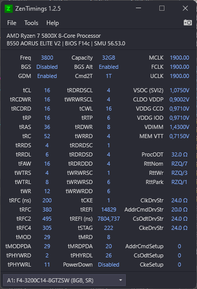

Регистрация: 06.11.2013
Доброго времени суток.
Подскажите, пожалуйста, от чего может зависеть минимальное стабильное напряжение на плашках?
Хочется опустить ниже 1.43, но тогда начинают вылезать 1 и 4 ошибки по универсалу/экстриму в ТМ3.
ZenTimings
ZenTimings_Screenshot_27218641,8901957.png [ 34.6 КБ | Просмотров: 742 ]
5800X | B550 Elite V2 [1.2.0.Сс] | 4*8 G.Skill Trident Z [3800@C16] | ASRock RX 7800XT PG
Регистрация: 10.06.2011
Первичные тайминги выступают лимитом снижения напряжения.
TableDRAM(simple+обычная) bit.ly/3rTIBLv bit.ly/32WnkTU
Tm5(ddr4/5) bit.ly/2Oe8R00 bit.ly/2H9jIZH bit.ly/2MUvl6n bit.ly/3wedj8U bit.ly/3STH2wx
Благодарю. В таком случае, правильно ли я понимаю, что 1.43 для b-die - некритично в долгосрочной эксплуатации?
Для самсунгов b-die и 1.50 некритично.

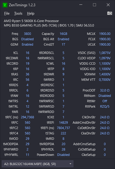

Регистрация: 28.11.2015
Всем доброй ночи) Можете подсказать, из-за чего могут сыпать ошибки уже в первые 10 минут теста TM5 Extreme? Пережал тайминги где-то, или с напряжениями не угадал? Память ballistix u4 3200c16, проц зафиксирован на 4600 MHz/1.22V
На 3733 без изменения таймингов тот же результат...
Заранее благодарю за помощь!

iBiLNaZ95 выстави напряжения все руками.
