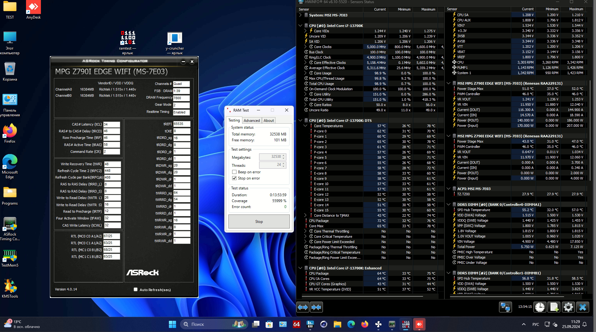

Это я к чему. Примерно год назад, вы мне помогали настроить память и проц. И ты скидывал свой конфиг 7800 сл 34
2024-09-25_112919.png [ 853.41 КБ | Просмотров: 265 ]
Вот он. Я как бы сначала настроил на 36, но потом сделал 34.
Снимок экрана 2026-09-19 223314.jpg [ 638.92 КБ | Просмотров: 265 ]
Тут я не трогал вообще ввдк и чуток подкрутил тх
Я просто не считал нужным, крутить эти два параметра целый год, работает да и работает.
Тренировки верные же? И если не брать в рассчет вддк и тх, все норм или через жопу? )
да. На ддр5 не бывает неверных, РТЛ всегда сами встают как надо. Это на ддр4 были обязательные действия по настройке.
ТХ - основной вольтаж ддр5. Ну а поскольку он зависимый, то его надо поискать с другими, если действительно есть желание оптимизировать.
Работало - и хорошо. Если ты нужные тесты стабильности (и это не аида) проходил - да нет проблем. Апекс многое прощает.
По маслам и тюнингу, думаю, нам надо завязывать, но у тебя все было просто только потому, что уже годами наработаны решения для твоего двигла. А в разгоне ддр5 нет рабочих для всех настроек, все индивидуально.
