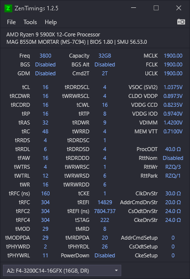

Думаю, единственный вариант это самостоятельно подбирать) не видел где-либо стастистики по нему.
У меня, например, райзен 5900X с фикс частотой 4500мгц и я выставил vddg_ccd 825мВ. Когда настраивал память, то заметил, что в hwinfo появляются whea ошибки при длительном тесте в testmem(в самом тесте ошибок не было) и вольтаж ccd влияет на их количество. Поэтому я понижал ccd с шагом 25мв и так дошел до 825, пока они не пропали. Потом попробовал 800мв и опять появились. Так что в моем случае вольтаж около 825мв самый оптимальный, когда ошибок нет вообще. Уже полгода юзаю это значение и никаких проблем со стабильностью/производительностью. Скорее всего частота ядер влияет на диапазон в котором нет ошибок, у меня все ядра были 4.6ггц когда настраивал, щас при 4.5ггц может уже и на 850мв ошибок не будет, хз, не проверял.
А с vddp же вроде все просто - там самый оптимальный вариант это 900мВ и все)
В итоге на моей системе вольтажи такие для фикса 4.5ггц по ядрам и памяти 3800мгц:
3800mhz.png [ 32.18 КБ | Просмотров: 831 ]
5900X + TR TS140 Power / MSI B550M Mortar / 2x16GB G.Skill 3200C14D-32GFX / Sapphire RX7800XT / WD SN550 1TB / Seasonic 750W Titanium SSR-750TR

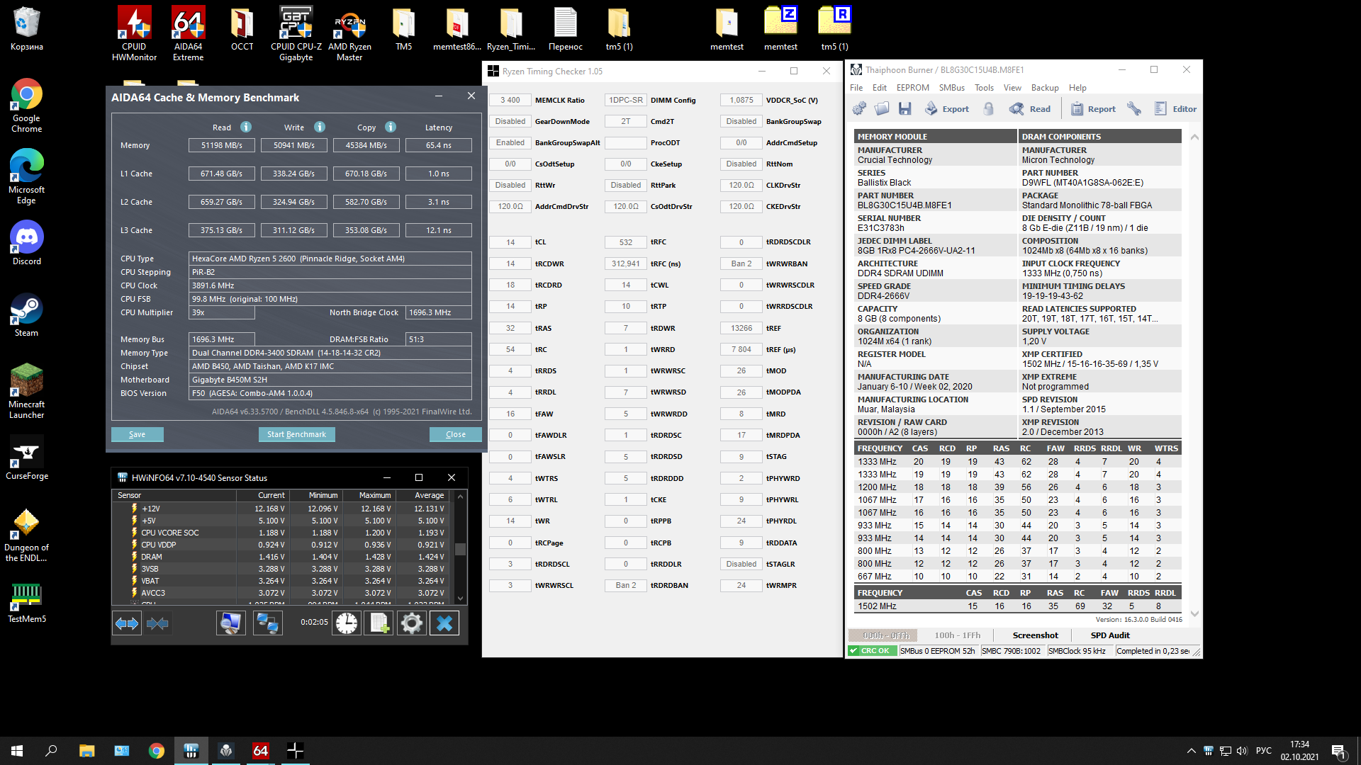

Привет, форумчане. Нормальный результат для этой памяти и проца?
Снимок экрана (1).png [ 452.52 КБ | Просмотров: 732 ]
Регистрация: 10.06.2011
Если исправить 4 неверных тайминга и подправить остальные, то станет лучше.
TableDRAM(simple+обычная) bit.ly/3rTIBLv bit.ly/32WnkTU
Tm5(ddr4/5) bit.ly/2Oe8R00 bit.ly/2H9jIZH bit.ly/2MUvl6n bit.ly/3wedj8U bit.ly/3STH2wx
Регистрация: 13.06.2020
Это какие?
RP,RAS,RTP и RCDWR
Подправить WTRS,WTRL,WR
SD/DD тайминги выставить =1, они у вас не применяются.
Сделать cmd=1 или хотя бы gdm on.
Поднять частоту памяти.
