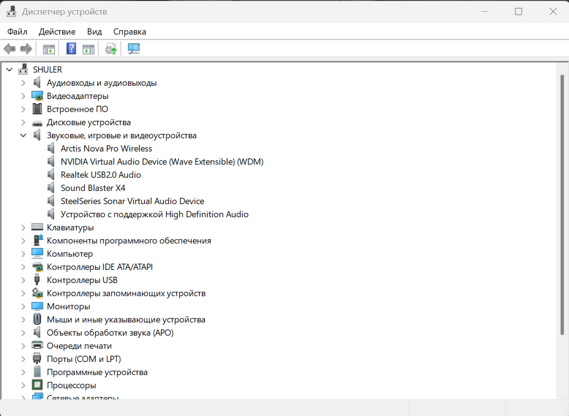

pavaboz писал(а):
ах да , обязательное условие не устанавливать дрова видяхи на звук hdmi и отключить контроллер HDA в устройствах. Естественно в сетапе вшитая звуковуха должна быть выключена .
Если это всё рекомендация для x5, то ок. Если общая, то хз. Я конечно доп.драйвера для hdmi никогда не ставлю, мне без надобности. Но и HDA не отключаю, правда интегрированный звук в биос сразу вырубаю.
1.png [ 175.87 КБ | Просмотров: 353 ]
Активно смотрю фильмы и слушаю музыку как в плеере, так и на ютубе. Вообще никаких проблем никогда не было на двух процессорах с фабрикой 2200.

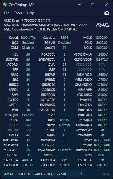

Optifat писал(а):
Такая же память, при напряжении 1.35, с обдувом, 30-32 в простое и в играх 48-52 с подогревом 300Вт (9070XT), при температуре в комнате 24-25.
drnik976 писал(а):
в играх 46 в стресс тестах 50. У меня корпус Geometric Future Model 5 хорошо продувается !
Как у вас так холодно получается? У меня Adata XPG Lancer Blade RGB. Я сделал типа "холодный" профиль, но в простое 40-42.
В ТМ5 стрессе макс 57-58. Правда жара 28 градусов. Но корпус меш продуваемый. 2х120мм спереди, 1х120мм сзади. пробовал тупо на максимлку 1500 оборотов ставить. И разницы практически нет. В тихом режиме 800 оборотов также почти.
При этом tCL расслаблен до 30 именно ради 1.35В. А у вас при 28 холодные. Ка так? Сдругой стороны у меня tRFC1 400, tRFCsb 320. Остальыне вторички-третички максимально ужаты тоже. Может поэтому? Хотя небольшая разница в tRFC с вашими. Хз хоть меняй радиатор чтоли. Но чёт страшно их отрывать.
RGB же н может так сильно подогревать память? :D
1.35v_iGPU_zen.png [ 42.51 КБ | Просмотров: 114 ]
У меня такая же память, только 2*32Гб и без лгбт.
Я там выше писал - это температура НЕ самой памяти, а PMIC.
На блэйдах эта микруха не касается радиаторов - просто нет термопрокладки в этом месте.
Поэтому эта температура ни о чём не говорит.
Я воду решил поставить - установил шкурки через термопрокладку (и на PMIC) тоже и о чудо, даже просто в шкурках (без воды) температура упала на 15 градусов, с 60 до 45 под TM5.
Команда "Русские Оверы"
