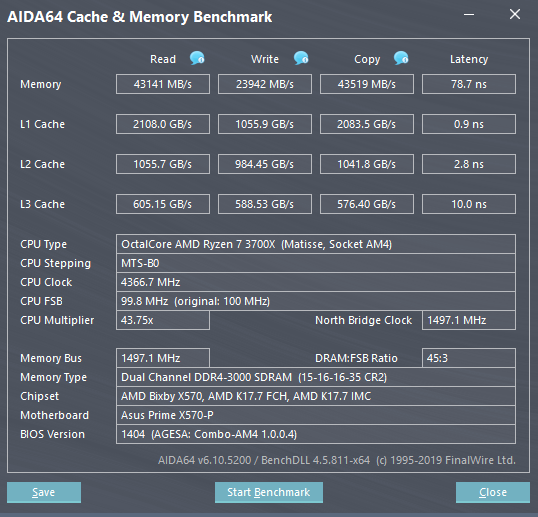

Подскажите, если кто в курсах, на моей МП в биосе есть опция D.O.C.P. Standart. Это что-то типа XMP как у Intel?
Доступно только 3200мгц. Выставил ради интереса, но пока особо не тестил. Вообще можно этот режим использовать и не опасно ли? Если биос не врёт вольтаж памяти 1.373v.
cachemem.png [ 30.6 КБ | Просмотров: 2122 ]
можно если с ним ошибок нет,но его производительность немного хуже чем если вручную все настроить
power down поставь в disable латентность высокая по скрину

Регистрация: 31.07.2019
Я почему спрашиваю, просто при ручном разгоне с помощью DRAM-Calculator, мать висела на q-code 54 и не стартовала.
Особо за крутыми показателями не гонюсь, но и на 2400мгц сидеть не охота) А если выставить авто 3200мгц, то тайминги высокие...
Выставил. Чёт не особо что поменялось...
она там из за частоты проца высокая

Регистрация: 30.04.2013
знаю и из-за этого тоже

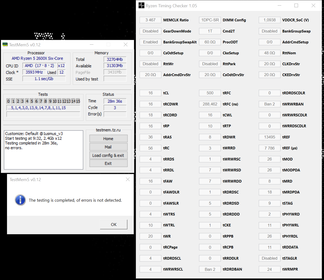

Регистрация: 10.02.2010
после установки драйвера чипсета (1.11.22.0454) стали виснуть и вылетать игры, сразу заподозрил память, и таки да тест стал давать ошибки
тайминги принципиально не стал крутить, а стал искать причину в сопротивлениях и причина нашлась хоть и не сразу и это - оказался блок настроек CAD_BUS. В моём случаем изменение всех 4 значений с 24 на 20 решило проблему
может кому пригодится
Screenshot_2.png [ 212.51 КБ | Просмотров: 2435 ]
│R9 9950X│Gigabyte X870 Aorus Elite WiFi7 Ice│Ripjaws S5 Hynix A-die│RTX 5070│DEEPCOOL LE360 V2│Fractal Design Define S│Thermaltake Toughpower PT 1200W│
At default settings (24.0Ohms) anything above 3466MHz was unstable due to signaling issues.
