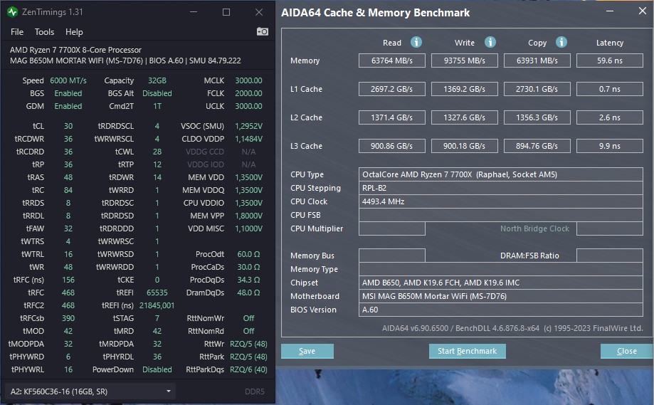

Регистрация: 15.02.2017
Сидел на конфиге ниже, решил попробовать снизить первый тайминг tCL с 30 до 28, комп не стартует, все перепробовал, по итогу 1 плашка ОЗУ сдохла!
Память Kingston Fury Beast Black AMD [KF560C36BBEK2-32]
screen.jpg [ 142.11 КБ | Просмотров: 12004 ]

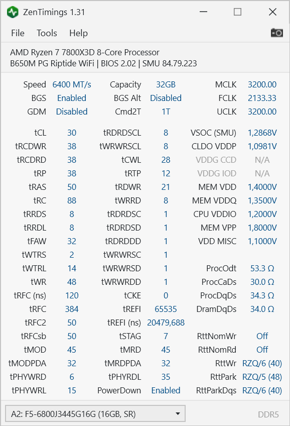

Регистрация: 09.02.2011
Откуда: Ukraine, Kyiv
Подскажите что можно пробовать поднастроить?
7800x3d
G.Skill 2x16GB F5-6800J3445G16GX2-TZ5RK
6400-30-38-50-88.png [ 95.21 КБ | Просмотров: 11918 ]

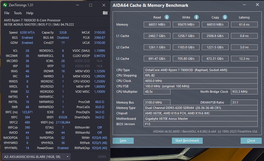

Регистрация: 03.02.2021
пожалуй оставлю так
VDD 1,45
VDDQ 1,39
28-36-36.jpg [ 175.75 КБ | Просмотров: 11567 ]
9800X3D • X670E AORUS MASTER • G.Skill 32Gb 6000 26-34-34 • RTX 5090 AORUS MASTER • 39" LG 39GS95QE-B • MEG Ai1300P PCIE5

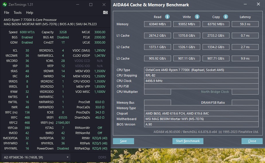

volody писал(а):
Вложение screen.jpg больше недоступно
Пробовал разные прошивки на матери, ничего не помогает, одна рабочая планка, вторая нет, понесу по гарантии.
Вот думаю, такой же комплект взять или что получше посоветуете?
Поменял по гарантии на такой же комплект.
Тест системы биос А90 tRFC 468 tREFI 65535.jpg [ 141.18 КБ | Просмотров: 11420 ]

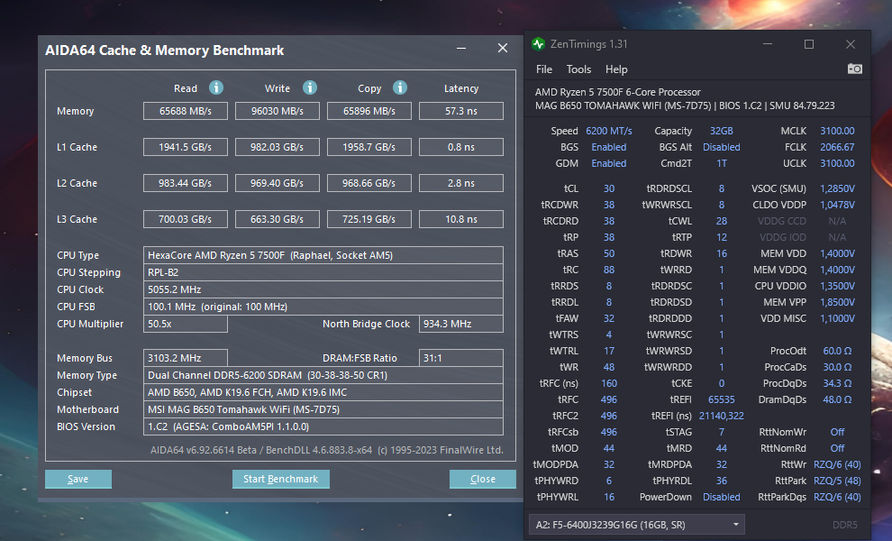

Пробуй 6200 + IF 2067 :-)
1.jpg [ 261.56 КБ | Просмотров: 11363 ]

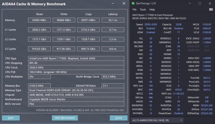

Регистрация: 03.09.2013
благодарю за конфиг, стало лучше чем было :-)
Скриншот 31.12.23_05.00.14.png [ 225.46 КБ | Просмотров: 10994 ]
Да на здоровье :hi:
PS: У меня для tWTRL и tRFC это уже предел, но вы можете попробовать еще снизить :-)

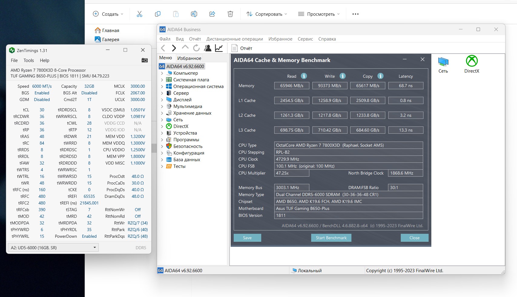

Регистрация: 09.10.2017
Что еще можно покрутить?
Снимок экрана 2023-12-31 145951.jpg [ 303.14 КБ | Просмотров: 10866 ]
7800x3d, Asus Tuf B850, T-Create 2x16, RX 9070XT
