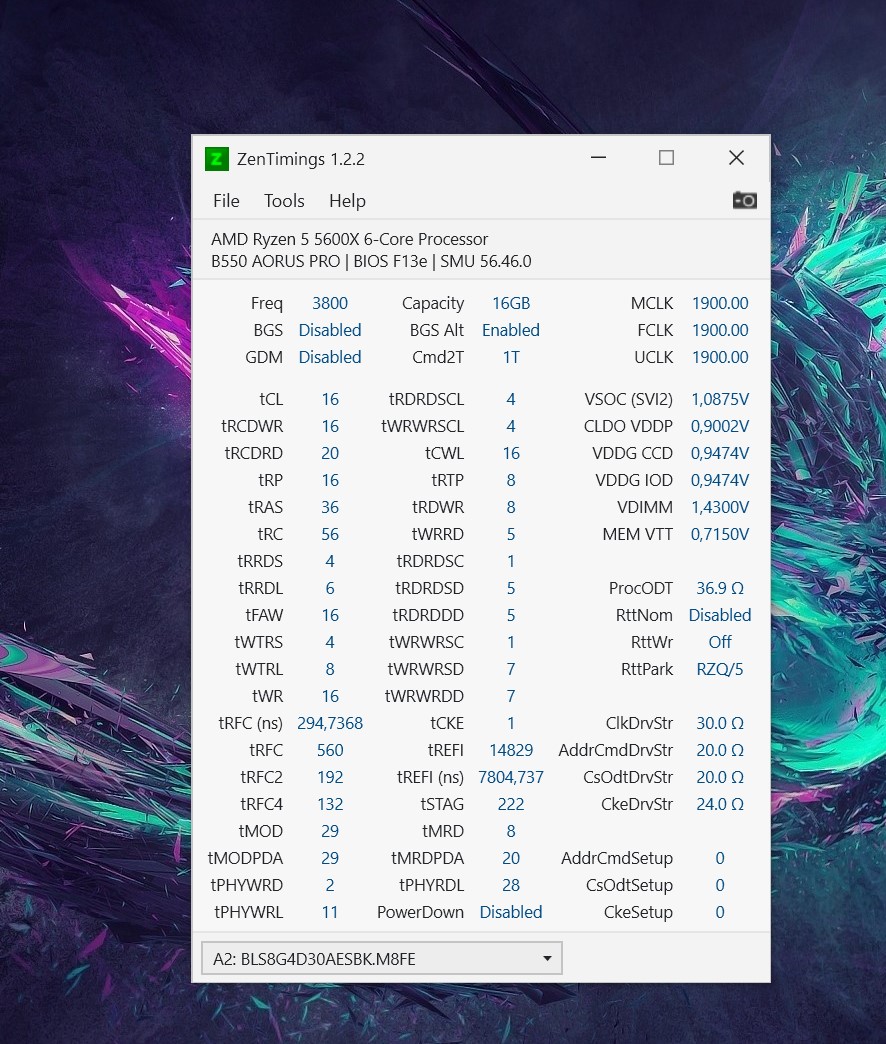

anta777, спасибо за советы. Удалось выжать ещё немного. Есть смысл пытаться поправить что-то ещё? tRFC дальше не идёт. tRTP и tWR спускаются без ошибок до 6/12, но игры, приложения, страницы браузера начинают грузиться хуже, с затыками. SCL ниже вызывают ошибки.
tRAS 40 попробуй, у тебя micron e-die там желательно по-моему tCL+tRCDRD+4, и как раз с tRC все состыкуется (tRC=tRP+tRAS)
Регистрация: 10.06.2011
Вы неправильно настроили первичные тайминги, поэтому у вас проблемы, а не из-за WR и RTP.
RCDRD=RP=20

Всегда выставляются первичные тайминги вместе, соблюдая соотношения:
RCDRD=RP (в основном)
RAS=RC-RP.
Выставлять следует RC с запасом.
А потом можно снижать вместе RC и RAS.
Optifat писал(а):
Понятно. Возможно глупый вопрос, но какой из этих двух вариантов будет предпочтительней, если мы знаем, что RC 55 это уже отказ старта системы, а RC 56 супер стабильность. Там же, где меньше RP, так или не факт?

Первый вариант, так как реально tRCD=tRP почти всегда для любой памяти.

RRDL=4
WR=14 RTP=7
А подвисания в браузере видно сразу?

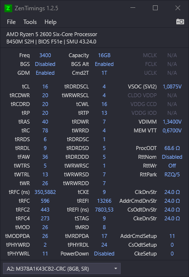

Регистрация: 28.11.2018
Добрый день. Ryzen 5 2600 stock, b450 s2h, bios F51e. Планки Samsung C-DIE OEM.
DRAM - 1.35~1.36
SOC - 1.092~1.104
ProcOTD - 68.6
ZenTimings
ZenTimings_02.10.21_21.08.png [ 31.81 КБ | Просмотров: 975 ]
Тесты tm5 extreme @ anta777 проходит, в играх тоже нормально, но может раз в 2-4 дня выскочить бсод (обычно в браузере): SYSTEM_THREAD_EXCEPTION_NOT_HANDLED, IRQL_NOT_LESS_OR_EQUAL.
Из-за чего это может быть? Благодарю за ответ. Может быть обновление биоса до последнего поможет? (сейчас стоит от 28/05/2020)
Ryzen 2600 (stock) \ Gigabyte B450M S2H \ RX570 Gigabyte 4GB \ Samsung 2x8GB (С-die 3400 CL16) \ FSP-PNR 450W

Регистрация: 22.01.2019
Откуда: Usa
anta777 писал(а):
RRDL=4
WR=14 RTP=7
RRDL=4 даёт 1 ошибку на тесте 15 при текущих настройках
Без проблем идет wr=12, rtp=6.
По поводу браузера
Да, видно сразу. У меня немного странная методика тестирования текущего разгона :D Не претендую на правильность. После изменений в биосе и перед запуском тм5 я сначала лезу в браузер и смотрю, как быстро и насколько плавно грузятся изображения на сайтах. Специально выбираю такие, где изображений много на первой же странице (вроде алиэкспресс, ютуб, CU). Потом стим, страница магазина. Потом игры, скорость и плавность прогрузки в меню и локаций.
Если загрузка рваная, с подвисаниями и непрогружающимися картинками - можно дальше уже и не тестировать. Даже если ошибок нет - пользоваться системой неприятно.
И да. Поднятие tRP до 20 определенно улучшило ситуацию
[URL=https://meettomy.site] Womans from your town[/URL]
RRDL=5 тогда ставить.
Обычно такие подвисания от заниженного tRFC.
