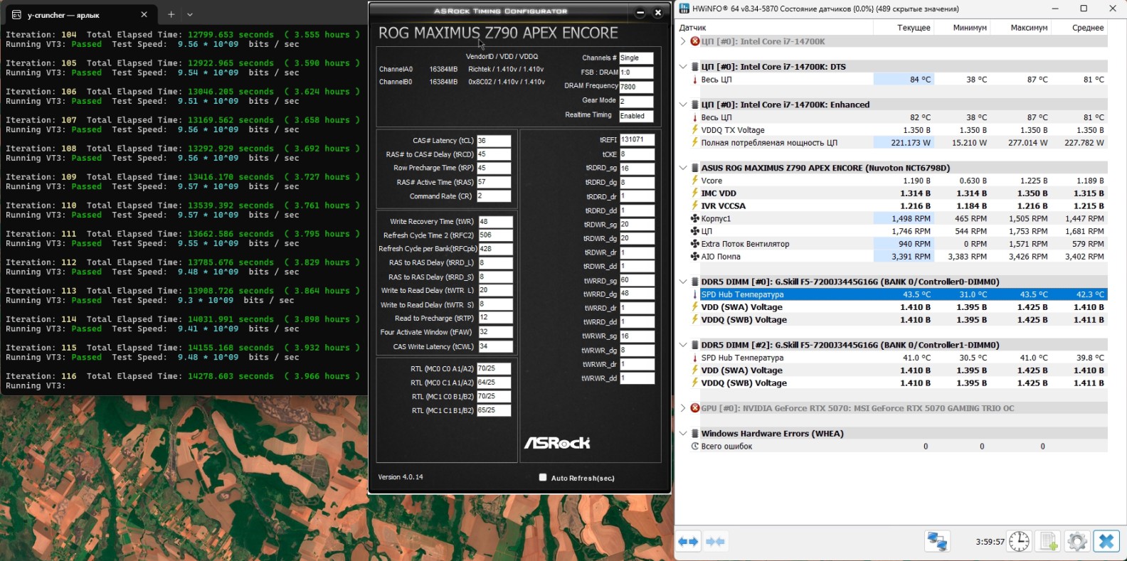

вот смотри
скрин.png [ 1.51 МБ | Просмотров: 1213 ]

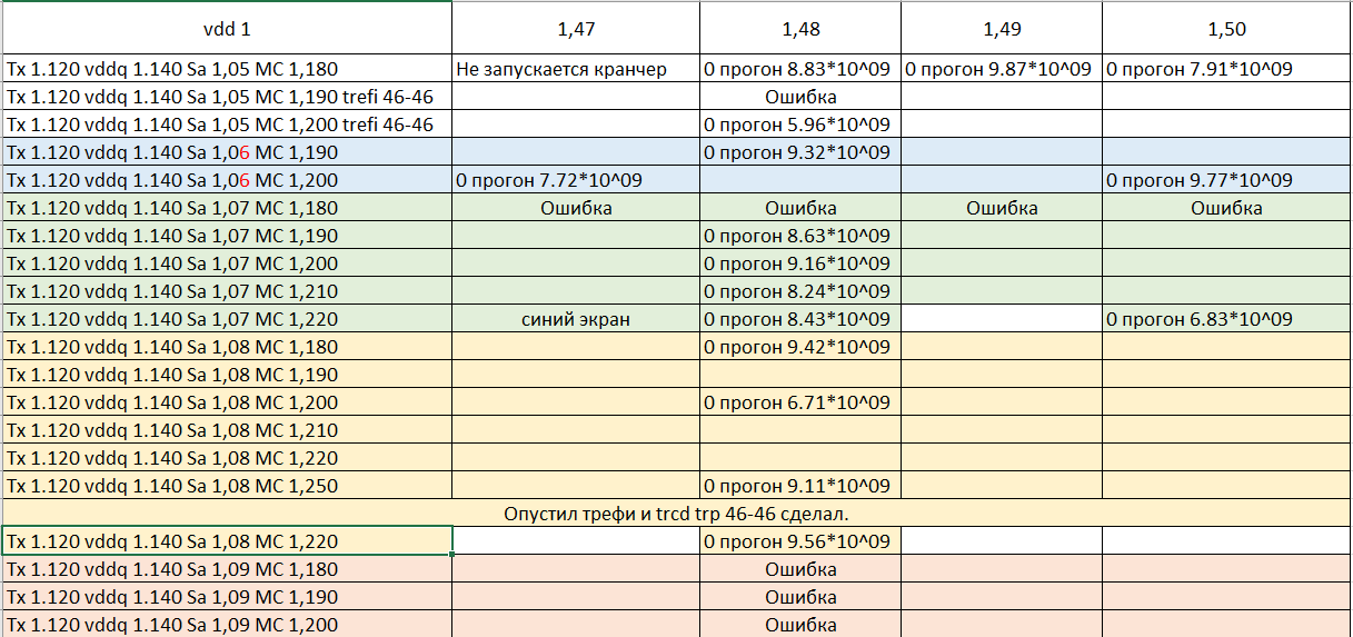

Окей.
1. Ставлю:
Тх 1.120
Vddq 1.140 и не трогаю.
2. Ставлю:
SA 1.05
MC 1.180 стартуем с него
Vdd 1.48
Дальше по схеме ниже, верно?
Если увеличение или понижение Vdd не дают увеличение прохода итераций в вт3, то я добавляю к мс +0,005 и снова пытаюсь понижать, повышать vdd и так по кругу, пока не найду стабильность и только после этого, я начинаю заниматься SA Через мем тест5, верно?
Для более быстрого подбора на нижнем напряжении фиксим тх 1.120 и вддк 1.140 и больше их не крутим.
SA 1.05
MC = VDD2 начинаем с 1.180.
3. Если частота 7800 то ставим Vdd - 1.460, если частота 8000 Vdd - 1.480, тест-кран VT3 и ищем вольтаж вдд +- (с начало плюсуем напряжение и проверяем в кране, запоминаем количество проходов, потом минусуем напряжение и снова проверяем в кране количество проходов теста VT3) если тест VT3 не стартует, вдд напругу в сток рекомендации (7600/1.460 - 8000/1.480) и добавляем напряжение на МС 1.185.
Кран - тест VT3 если есть старт, переходим на поиск вольтажа вдд +- верная подборка вольтажа проверяется количеством проходов в тесте кране VT3 (чем больше тем лучше ))
Если на вдд вольты больше проходов не дают, переходим на поиск МС, тот - же алгоритм поиска что и вдд и проверка в тесте VT3 по очереди ищем и тестируем вдд и вдд2 добиваясь максимальное количество проходов в тесте крана VT3.
4.
Для поиска СА используем тест ТМ5 анта77 по немногу добавляя вольтажа до полного прохождения теста. Не много расписал алгоритм, здесь главное не двигать тх и вддк но эт моё ИМХО

Окей, при условныx SA 1.05 Tx 1.120 vddq 1.140
vdd 1.48
До сколько можно поднимать MC 1.180 - ?
Убил 2 часа и все бестолку. дальше 0 прогона, я не ушел...
Ошибка - не запустилась винда.
Снимок экрана 2026-09-22 212029.png [ 63.91 КБ | Просмотров: 1106 ]

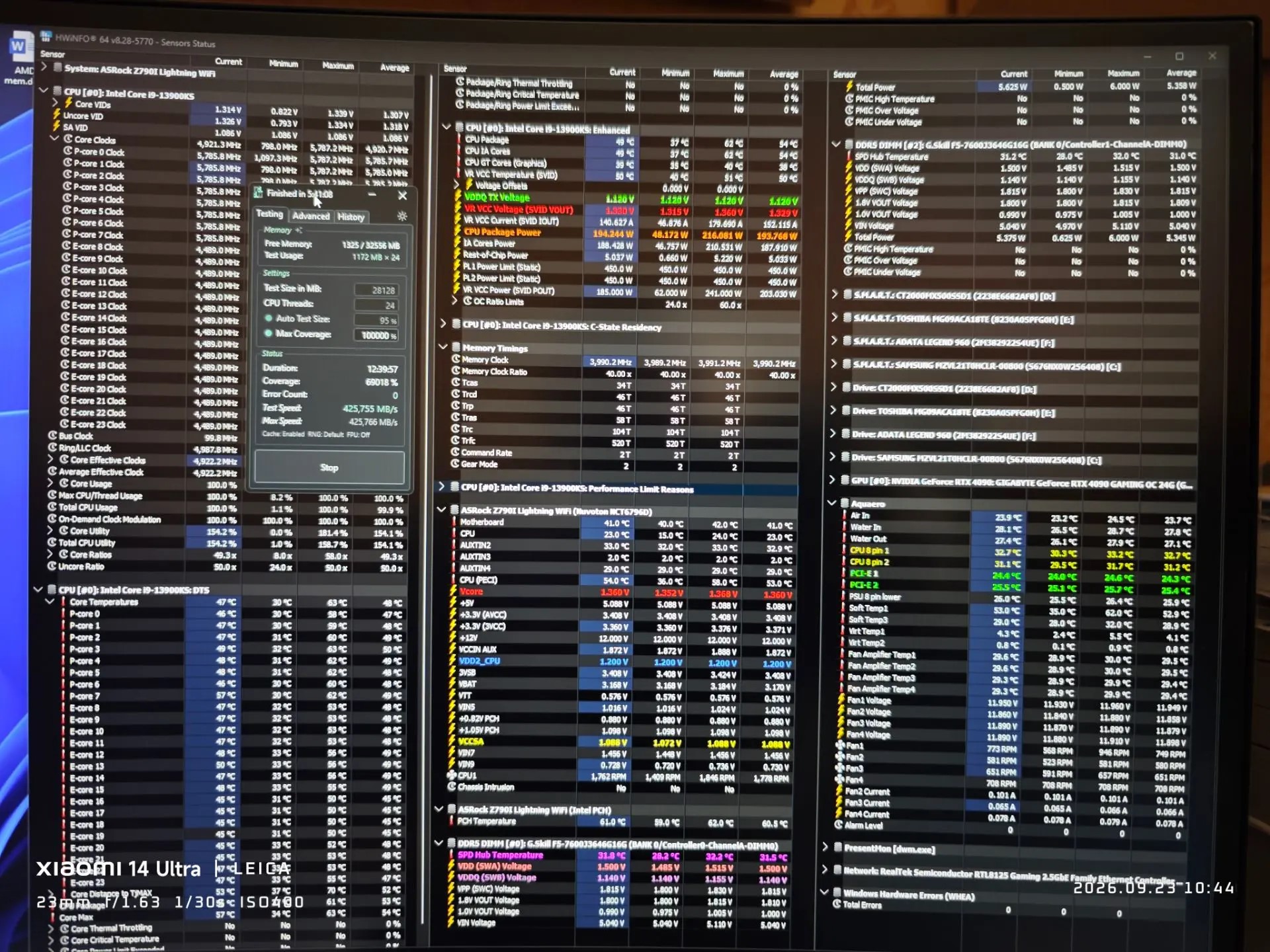

Регистрация: 19.12.2020
Откуда: Россия
без фанатизма 7600
Снимок экрана 2026-09-23 012937.png [ 679.82 КБ | Просмотров: 1006 ]
