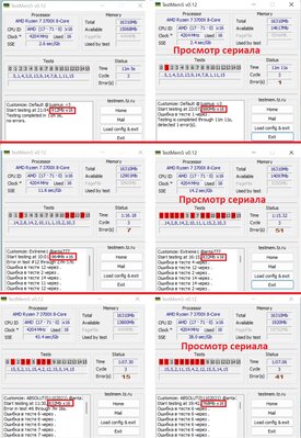

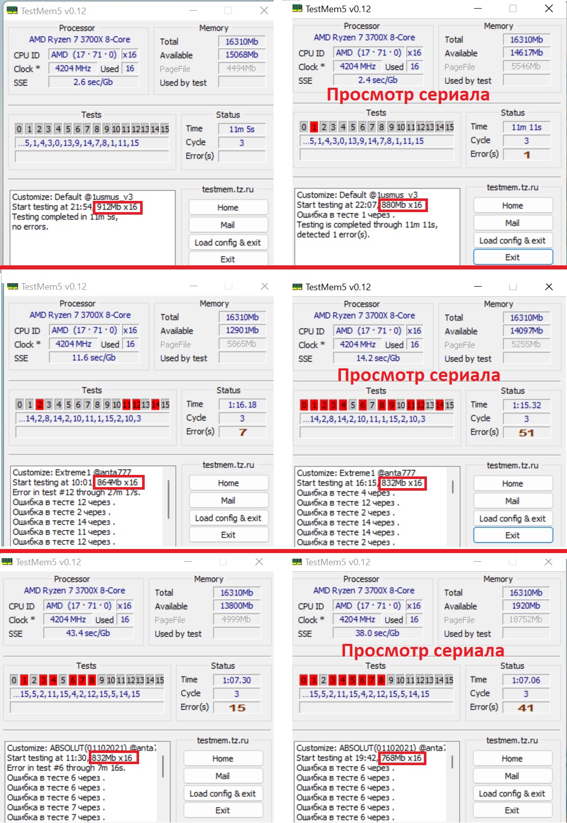

Слева только тест TM5, справа тест TM5 и просмотр сериала онлайн.
0987.jpg [ 587.69 КБ | Просмотров: 626 ]
Получается, что ошибка может вылезти из-за любой программы, которая запустится во время теста (антивирус, обновления виндовс и т.д)

Так слева же тоже есть ошибки?

Ошибки слева совпадают по времени с запуском программ, опросом устройств, сканеров, и обновлялок, которые частично блокированы по функционалу, в следствии чего создают ошибку.
Регистрация: 10.06.2011
Что-то у вас не то с системой.
Ошибки от этого не должны возникать.
На стабильной системе даже запуск линкса вместе с tm5 не приводит к появлению ошибок.
ошибки вылазят не "из-за программ" а потому что память криво работает. программы не приводят к ошибкам...
сбросьте память в дефолт и убедитесь

Регистрация: 04.05.2015
На Windows 11 (обновлена с 21Н1) и 21Н1 ошибки одинаковые.
На чистой v1909 ошибок нет, так как там ничего не ограничено.
Все OS на одном и том же SSD.
Моему браузеру это скажите. Так же передайте привет вифи модулю, который работает с ошибками на виндовс выше 1909
Выше писал, что испытывал разные настройки памяти.
Регистрация: 17.04.2019
Прогнал новым конфигом, во время теста активно браузил, смотрел видео, играл в hearthstone, ошибок нет, как и на предыдущих конфигах.
Так что могу лишь подтвердить, что запуск программ не вызывает ошибок на стабильно настроенной памяти.
Регистрация: 18.04.2015
TKоля вы как-то странно интерпретируете полученные вами же результаты. хорошо настроенная память на всех конфигах тм5 будет показывать ноль ошибок, именно к этому нужно стремиться. а у вас везде ошибки и вы пытаетесь доказать себе и другим что всё хорошо
Так я и написал, что на 1909 нет ошибок.
А те что вылазиют слева в вин 21н1 и 11, связаны с настройкой софта и некоторыми устройствами, которые плохо работают на ранее указанных версиях ОС.
