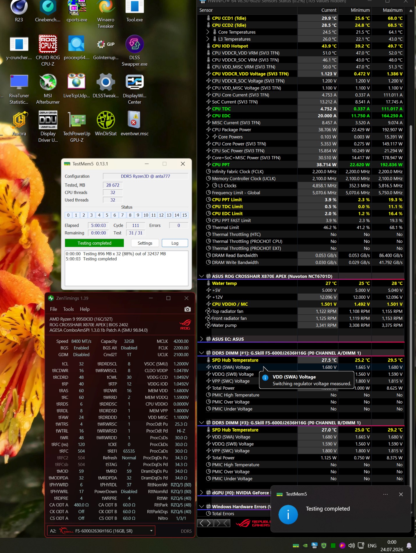

Короче, стабнуть FCLK 1:1 2100 - та еще задача. Поспрашивал знающих людей на ocn, в частности domdtxdissar, подтвердили что это не совсем тривиальная задача сама по себе.
Максимум чего смог добиться - это где-то 26 минут в ТМ5 и BSOD после того, как выставил vddp 1.15, vsoc 1.3, vddg ccd/iod 1.1, vmisc 1.2.
По сути целый день на это убил и в итоге забил. :bandhead:
Прогнал еще раз 5 часов при fclk 2200 - все гуд
Хоть кто-то по делу что-то пишет :D

Регистрация: 24.12.2006
shuler37 Ну там это сильно плотно не тестировалось. Большинство ставили 2200 и вперед:) Собсно, только выше упомянутый domdtxdissar и еще пару человек, но сугубо из-за того что они попали в "ловушку" при частоте 8800. Т.е. при fclk 2200 ты автоматически попадаешь в синхрон, так как получается 4400:2200:2200. И тут реально надо иметь golden bin sample. Там реально на пальцах одной руки можно пересчитать у кого вышло застабить, и то, с водой 18-19 градусов.
Там есть один хак с bclk. Надо потестить
Надо доставлять еще радиаторов...или MO-RA :crazy:

shuler37 писал(а):
О промежуточных значениях речи не шло.
Есть там еще пару таких как я)
Вот например
Короче, еще поиграюсь.
shuler37 писал(а):
Даже 9000 видел.
8900-9000, кстати, легче застабить чем 8800 2:1:1 :crazy:
9950X3D direct-die/X870E APEX/32GB 6600CL26 or 8400CL32/RTX4090/BQ DP14 1200W/Custom water loop

romilius писал(а):
Есть там пару таких це как я)
ChrisG82 Я знаю про него. 6600 при soc ниже 1.25в, точнее 1.24 вроде. Он кажется собирался продавал тот 9850x3d. Очень удачный процессор попался.
