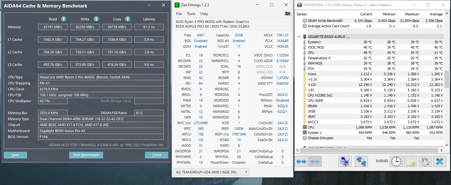

Здравствуйте, подкрутил тайминги, тест абсолют и экстрим все по 6 циклов проходят без ошибок, дальше если гнать память то ведет себя нестабильно, вольтаж памяти 1.45, повышения vsoc выше 1.15 = ошибки, может что пропустил, что-нибудь еще крутануть?)
стаб.PNG [ 302.06 КБ | Просмотров: 768 ]
Последний раз редактировалось Firefly117 07.10.2021 11:54, всего редактировалось 1 раз.
Регистрация: 09.12.2020
А что у вас с частотами UCLK, MCLK и FCLK, баг зентайминга или я чего то не знаю?
https://sysprofile.ru/p/1/DHO999
Регистрация: 19.11.2016
DHO999 а это энергосберегайки видимо, в нагрузке все в норме)
1.PNG [ 144.97 КБ | Просмотров: 723 ]

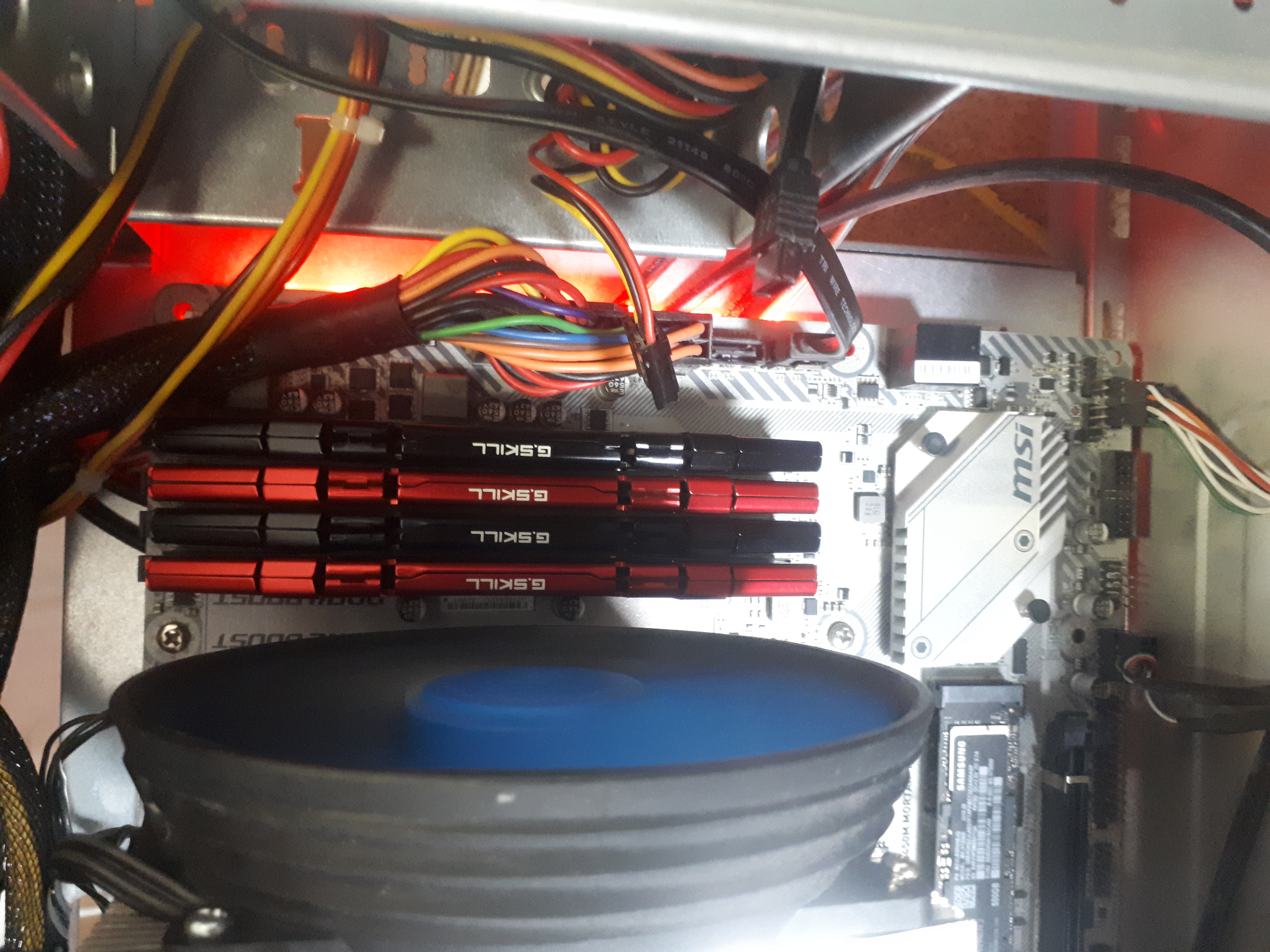

Кто нибудь подскажет, два разных комплекта так лучше ставить, или по комплекту на канал ?
20211007_160721.jpg [ 4.85 МБ | Просмотров: 642 ]
PJVol @OCN, Anandtech
Регистрация: 20.09.2018
Откуда: Минск
Фото: 59
худшие планки ближе к процу
