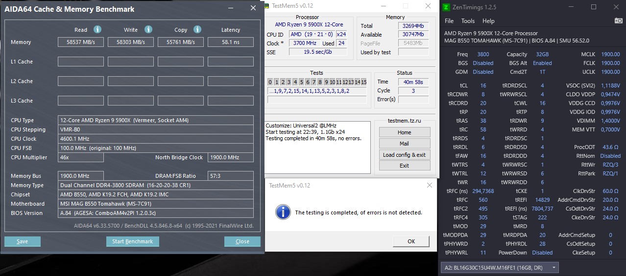

В смысле, новое? Простой вопрос вроде, какой из двух вариантов правильный:
1) CPU █ █ █ █
2) CPU █ █ █ █
Или из 4-х вариантов(плюс еще эти два)?
3) CPU █ █ █ █
4) CPU █ █ █ █
█ - 2x8Gb G.Skill F4-3200C15D-16GVR 15-15-15-35 1.35V
█ - 2x8Gb G.Skill F4-4000C16D-16GVKA 16-16-16-36 1.4V
PS: пока стоят в конфигурации как на фото (#1) на 3800CL16 1t gdm off 1.42V rdwr/wrrd 8/4

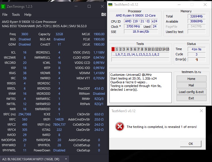

GDM OFF, anta а ошибка 0 это что?
Screenshot_1351.jpg [ 115.08 КБ | Просмотров: 714 ]
B550 Tomahawk + Ryzen 5900X + Crucial Ballistix 2x16GB BL2K16G30C15U4W
Регистрация: 10.06.2011
Тест 0 - это тест регенерации, на сохранность данных в памяти.
tRP=20
Спасибо
P.S. не помогло понизил VDIMM 1.4, успех.
Screenshot_1354.jpg [ 185.39 КБ | Просмотров: 675 ]
