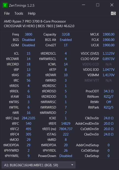

Всем привет. Разогнал память по калькулятору. Для дальнейшего разгона и снижения латенси какие тайминги нужно в первую очередь поправить? Сейчас напряжение 1,4В, память обдувается отдельным 80мм вентилятором и не греется выше 40 градусов, работает стабильно без ошибок
Искать предел контроллера ОЗУ, гнать память до этого самого предела, а тогда уже таймингами заниматься. Для 5000 райзенов 3800 - это далеко не предел.

Fobos если есть принудительный обдув памяти, имеет смысл отключить GDM и сделать настройку с первичными 15-15-15-30.
Напряжения VDDG в Авто стоят?
✪ R9 5950x ✪ Asus Crosshair VII ✪ G.Skill Trident Z Neo [F4-3600C14D-16GTZNA] x2 ✪ RX 6900XT Formula ✪ Super Flower SF-750F14MP

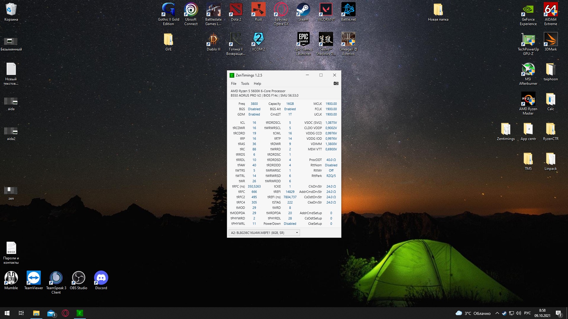

Поставил у себя 3800\1900
И только первички, даже TRC не трогал.
Винда грузится, все нормально. Но как только включаю тест ТМ5 - у меня начинают вырубаться USB порты на продолжительное время. Но тест как шел, так и идет. Ему нормально) Винде тоже нормально.
Что это может быть?
3800.jpg [ 552.68 КБ | Просмотров: 641 ]
Биос бы обновить до последнего для начала. VDDG IOD 1.05, отключи все устройства кроме клавы и мыши, попробуй поработать.

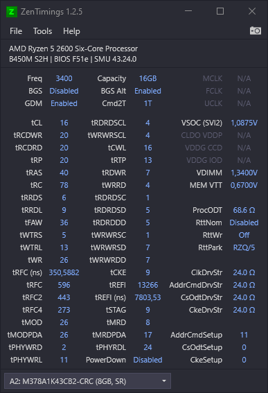

ZenTimings_02.10.21_21.08.png [ 31.81 КБ | Просмотров: 591 ]
Добрый день всем. Кто-то может подсказать как можно стабилизировать Infinity Fabric? Сейчас проблема в том, что memtest5 extreme тест проходится без проблем, а вот bsod и вылеты раз в 2-3 дня случаются. Конфиг в подписи. Частотa памяти 3400, шина соот. 1700. На моей матери, к сожалению, нельзя настроить напряжение на шине отдельно, можно только vsoc и только offset'ом. Сейчас стоит 1.104 можно ли пробовать повышать для поиска стабильности и до каких безопасных значений. Спасибо.
Ryzen 2600 (stock) \ Gigabyte B450M S2H \ RX570 Gigabyte 4GB \ Samsung 2x8GB (С-die 3400 CL16) \ FSP-PNR 450W
Гений, на зен и зен+ нельзя ставить частоту ИФ и подавать на нее отдельную напругу, потому что кристал ио не отделен, а не из-за матери
Биос вроде последний. Эта старая болячка вылечена еще 3 версии назад.
А там еще только микрофон подключен. Жирного ничего нет.
VDDG IOD 1.05
Попробую его найти, cпасибо.

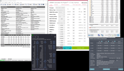

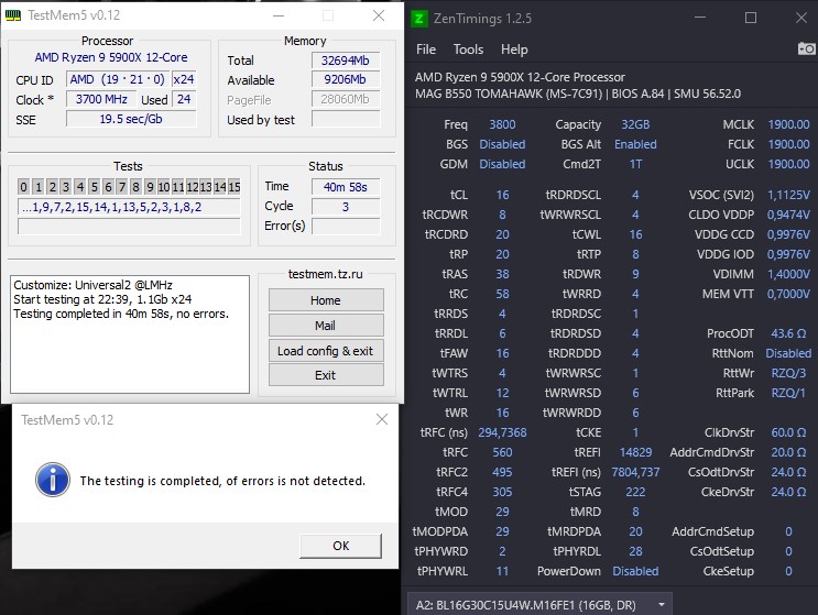

Всех приветствую, взял себе паять Crucial Ballistix BL16G32C16U4B 2 плашки по 16, подразонгал, но 3800 не берет от слова совсем... 1 раз загрузился и то не понял как получилось, в остальное время не проходил пост.
На 3733 получились следующие результаты по таймингам, нормально или попробовать подкрутить еще? напряжение возможно слегка излишне, но я как-нибудь потом его попробую уменьшить. Подбирал по Ryzen DRAM Calculator само собой.

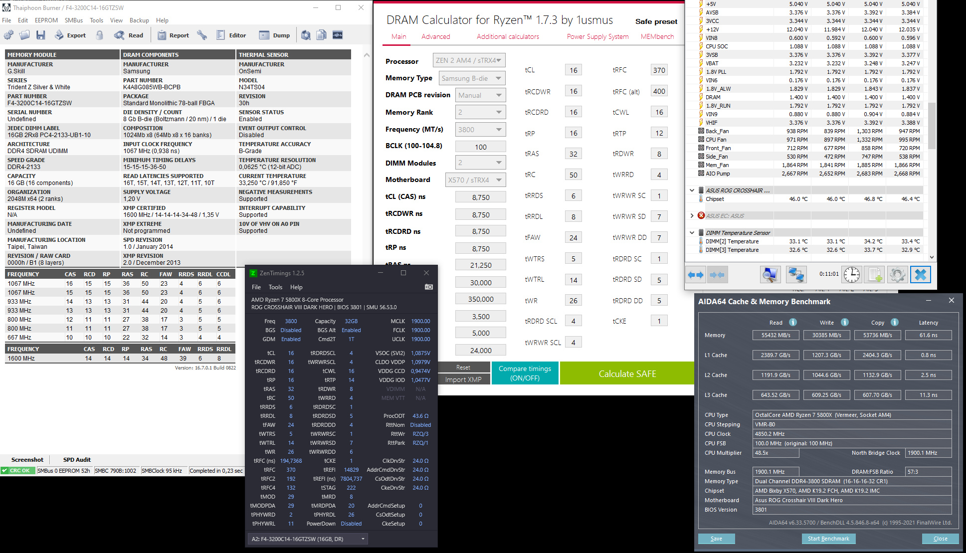

подскажите,че не дожато? чтение/копирование всего 53гб. rdwr ниже не идет,ошибки,хотя по кальку 8 предлогает. последние 7/7 тоже ниже не хочут
45678.png [ 41.36 КБ | Просмотров: 520 ]

Capricorn85
Нормально, всего лишь 9 неправильных таймингов.

samsuung
У вас всего лишь 7 неправильных таймингов, но в их числе и главные.
Вы хоть tm5 с конфигом универсал с такими настройками без ошибок проходите?

Регистрация: 25.09.2021
я знаю что первичные кривоваты,усмусовский конфиг v3 5 циклов проходит. иногда одна ошибка может вылезти.
что поправить?
Включай обдув памяти или вертушки корпусные на макс и пробуй отключить GDM - в строке command rate выбери 1Т.
Если отключится снижай до:
Screenshot_1353.jpg [ 114.44 КБ | Просмотров: 515 ]
Если кнопка не подведена к cmos может быть проблемой сбрасывать биос. Если gdm отключать не будушь то сопротивления 24/20/24/24 выставь.

Регистрация: 10.06.2011
Capricorn85
RCDWR=8 для красоты
RP=20
RC=58, можно затем снижать вместе с RAS, 57/37,56/36 и до предела
RRDS=4
RRDL=4(6)
FAW=16
WTRL=6(8)
WR=10,12(16)
RTP=5,6(8)
tRFC=552, если память тянет 290 нс
или tRFC=568, если память держит только 300 нс.
TableDRAM(simple+обычная) bit.ly/3rTIBLv bit.ly/32WnkTU
samsuung
CL=16
RCDWR=8
RCDRD=18
RP=18
RAS=38
RC=56 можно пообовать снижать вместе с RAS 55/37,54/36 и так далее
WR=10(12)
RTP=5(6)
tRFC=592
CWL=16
теперь и RDWR пойдет ниже

anta777 спасибо, пробую, а как узнать сколько тянет в нс? Поставил tRFC 552 и вроде нет проблем.
artxays спасибо, gdm не дает отключать.
